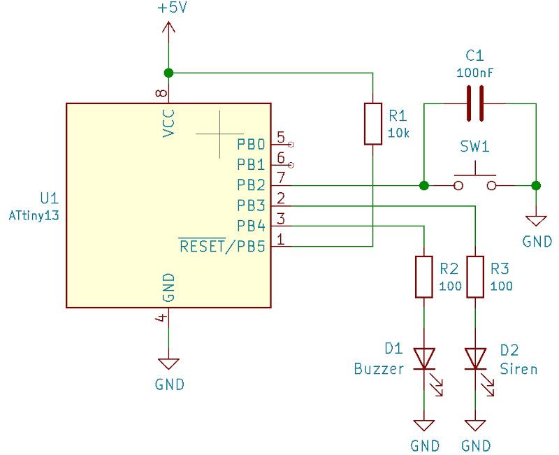

    No dobrze, wrzucę mały schemacik do testów, żeby było mniej więcej wiadomo, jak poukładaliśmy porty.

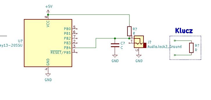

    Lepiej zamiast "odcinania" zasilania brelokiem (Jack) użyć ADC i zrobić wejście parametryczne (jak w prawdziwych alarmach). ADC zmierzy napięcie z dzielnika (rezystor w układzie do np. +5V i drugi przylutowany do Jack'a) i tylko w przypadku prawidłowego wyłączy alarm.

    ex-or
    yogi009 napisał:
    W przypadku klasycznego kodu w C (bez przerwań) czuję, że wystarczą ze dwie pętle
    Ja czuję, że to kierunek prowadzący w buraki. Tutaj prosi się o automat skończony. Wtedy program wygląda mniej więcej tak:
    Kod: C / C++
    Zaloguj się, aby zobaczyć kod
    Funkcjonalność programu jest zamknięta w state_machine(). To co poza to zadania administracyjne, niezwiązane z realizowanym zadaniem. Zadania są rozdzielone, łatwo to przeanalizować, testować, modyfikować.
    Przedstwawiony opis i schemat nasuwa kilka pytań.
    Co to znaczy, że syrena ma wyć "pulsacyjnie"? To ma załatwić procek, czy to ficzer samej syreny?
    Jeśli buzzer jest piezzo to najlepiej działa kiedy podaje się mu sygnał w przeciwfazie, a więc z dwóch nóg procka.
    Czy nie powinno być jakiegoś monitoringu i sygnalizacji stanu baterii? W t13 Internal Vref nie jest dopięty do kanału ADC więc potrzebny by był dzielnik na którejś nodze

    Żeby to miało mieć ręce i nogi trzeba by skorzystać z komparatora. Ciągłe testowanie przez ADC jest dosyć słabe pod względem oszczędności baterii.
    Piny komparatora wiszą na pinach PWM, co koliduje z ewentualnym buzzerem.
    A po co go ciągle testować? Ustawić jedno przerwanie co np. sekundę i wtedy sprawdzać stan ADC.

    Podejrzewam że jakiś typowy 12V(ze względu na syrenę) więc sama przetwornica/regulator 5V i tak zeżre większość tego co się oszczędzi "usypiając" '13. Skoro już korzystamy z ADC to kolejny dzielnik i pomiar stanu akumulatora oraz sygnalizacja np. trzema długimi piknięciami konieczności wymiany/naładowania.
    I tu mi się natychmiast kończy wyobraźnia :-)
    ex-or napisał:
    Pytanie zasadnicze: co to za bateria (czytaj: czy trzeba walczyć o każdy mikroamper)?
    Zasilanie będzie realizowane z pakietu Li-Ion, albo LiFePO4, także mam jakieś 2,5 Ah. Nie musimy walczyć o mikroampery. Chciałbym, żeby taki akumulator wytrzymał te 3-6 miesięcy.
