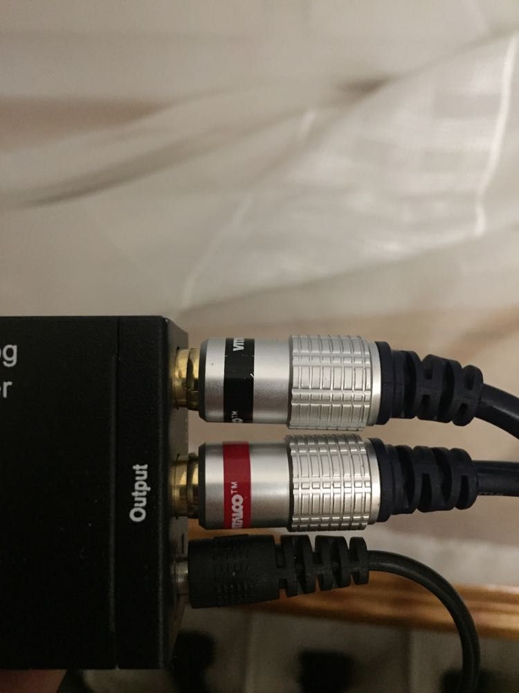

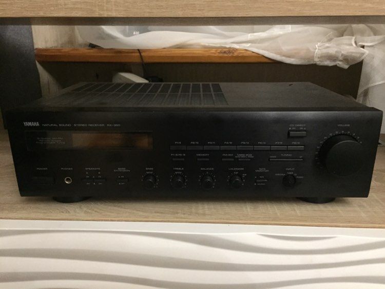

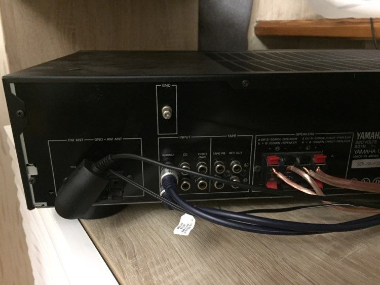

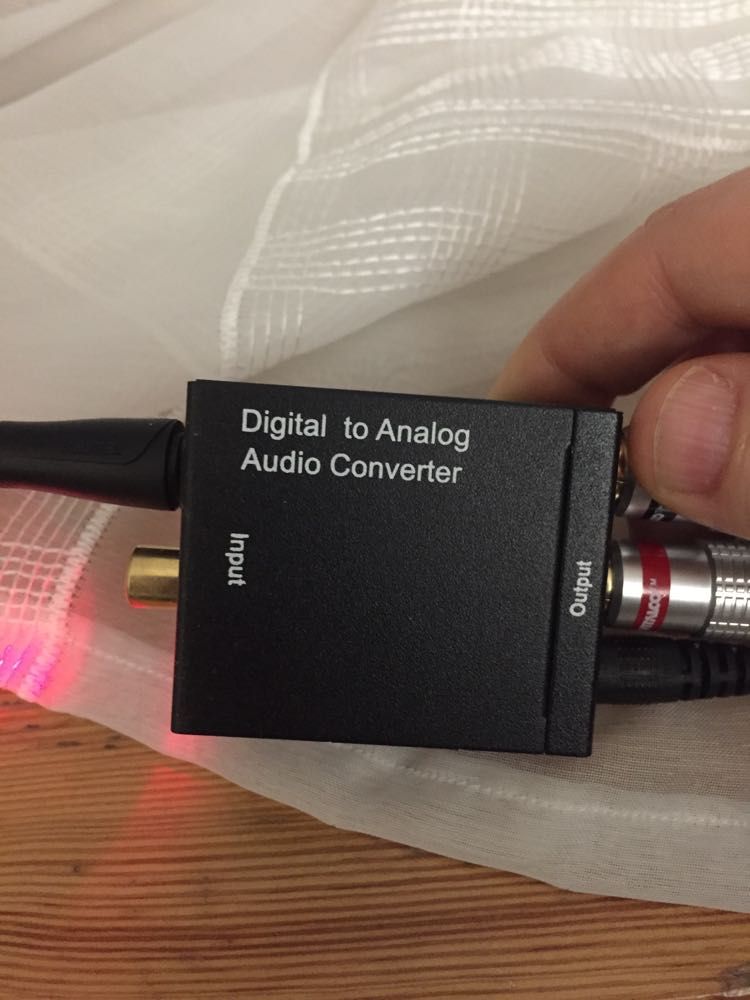

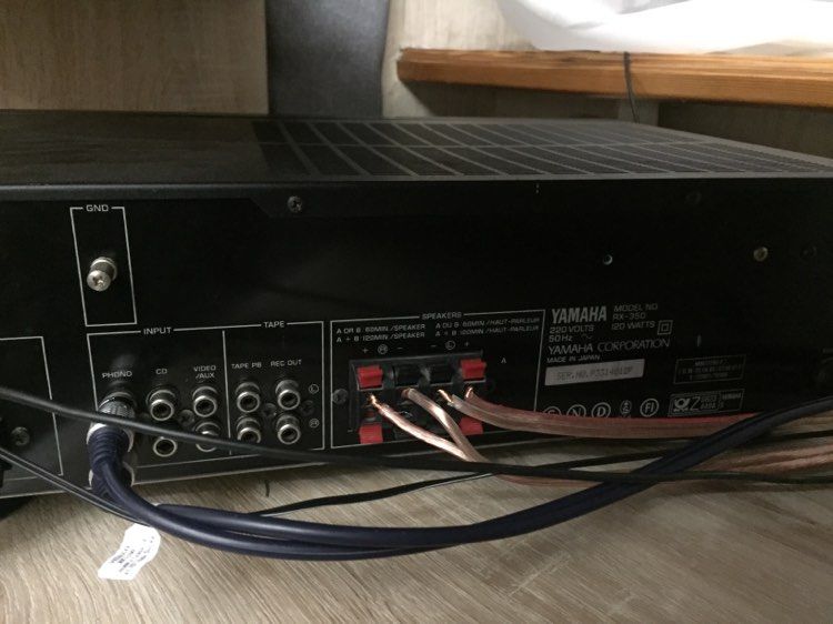

    jo324
    posiadam telewizor Samsung Q70R i do tego amplituner stereo Yamaha RX-350, w sklepie sprzedano mi audio konwerter jak na zdjęciu. Wszystko zostało podłączone, natomiast gdy przełączę z telewizora dźwięk na stereo, niestety nie ma żadnego dźwięku z kolumn. W sklepie powiedziano mi, że jest wiele różnych konwerterów, więc prawdopodobnie muszę popróbować. Czy ktoś jest w stanie mi powiedzieć, czy faktycznie wszystko jest poprawnie podłączone i ew jaki konkretnie konwerter kupić? Samsung Q70R i Yamaha RX-350 - brak dźwięku po podłączeniu przez konwerter audio Samsung Q70R i Yamaha RX-350 - brak dźwięku po podłączeniu przez konwerter audio Samsung Q70R i Yamaha RX-350 - brak dźwięku po podłączeniu przez konwerter audio Samsung Q70R i Yamaha RX-350 - brak dźwięku po podłączeniu przez konwerter audio Samsung Q70R i Yamaha RX-350 - brak dźwięku po podłączeniu przez konwerter audio Samsung Q70R i Yamaha RX-350 - brak dźwięku po podłączeniu przez konwerter audio

  • #2 19288168
    adamjur1
    Poziom 41  
    A czy w TV masz skonfigurowane odpowiednio wyjście audio na spidif?
    Pozdr. J.

  • #4 19288743
    Polon_us
    Wyjście tego konwertera nie może być podłączone do wejścia PHONO wzmacniacza. Dźwięk będzie przesterowany. Każde inne wejście audio może być wykorzystane.
