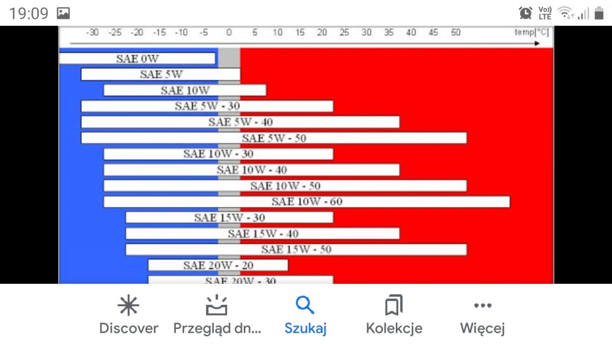

#6 19328458 19 Mar 2021 15:54 tradeitdamn tradeitdamn Poziom 10 Pomocny post? (0) #6 19328458 19 Mar 2021 15:54 Ten wykres ładnie pokazuje jaki jest zakres temperatur dla 5w30 w porównaniu z 5W40.. Jesli da sie 5W40 i spełnia normę producenta to 5w30 jest bezsensu a 5w40 staje się eleganckim olejem całorocznym
