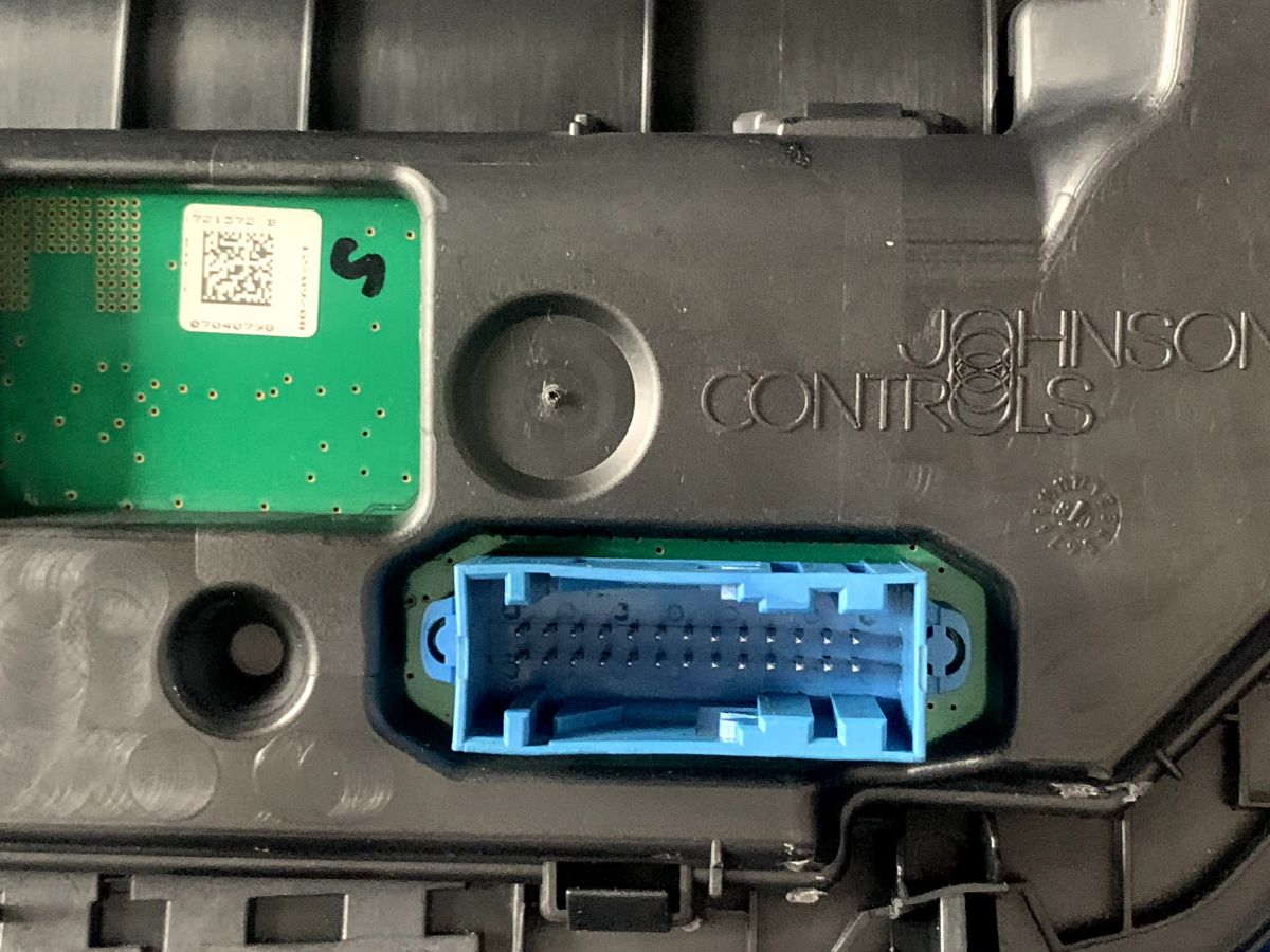

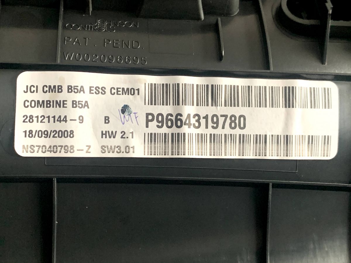

    Czy posiada ktoś pinout licznika Citroena C4 2008r
    Potrzebuję tylko piny zasilania: [30], [15], [31]

    Camer, a jesteś w stanie podać VIN auta z którego to jest?
    Bo będę w stanie udzielić takiej informacji.

    Nie mam już tego auta na warsztacie.
    Został sam licznik ...

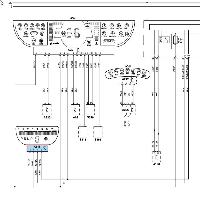

    4 - +12v
    14 - Gnd
    4 i 5 - VAN

    2008 rok nie miał instalacji VAN.

    Żaden C4 ani C4 PICASSO nie miał VAN tylko CAN.

    Od kiedy komunikacja jest na zasilaniu? Pin 4?
    Pin 4 12V
    Pin 5 i 8 Can (BSI)
    Pin 6 i 9 Can (radio)
    Pin 14 masa

    Pin 4 12V
    Pin 14 masa
    Dziękuję za pomoc.
