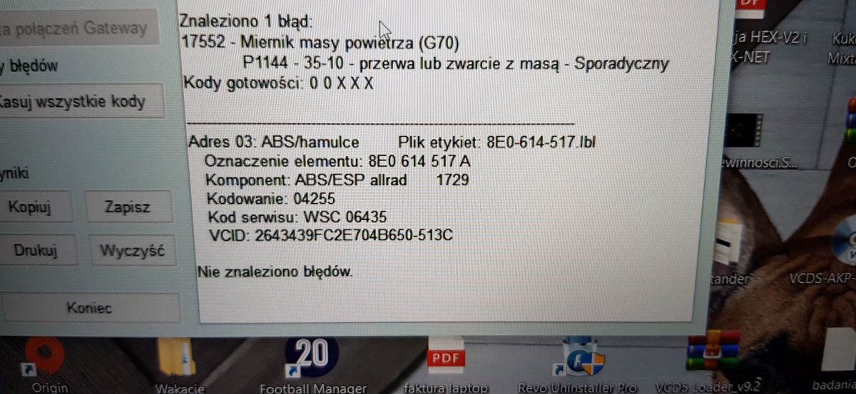

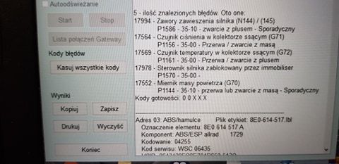

    Witam, wymieniałem turbinę w sobotę, wszystko było ok do dziś rana, samochód nie ma mocy. Na 3 biegu max 3k obrotów i dalej nie idzie. Jakby turbo się nie załączało wgl. Podłączyłem vag i takie błędy:
    audi a4 b6 avf - Brak mocy - 17552 miernik masy powietrza g70.
    wywaliłem je i wraca tylko ten:

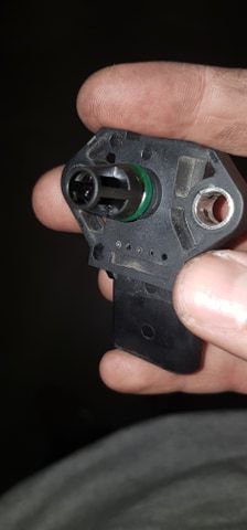

    Zobacz czy ci się nie wypięła wtyczka z MAP-sensora (ciśnienia w kolektorze ssącym).
  • #4 19290275
    marfur30
    Ten błąd podczas odczytu był nie aktywny , więc podejrzewam że kolega próbował prędzej jazdy z odłączonym MAF-em .
    Raczej stawiam na uwaloną wiązkę do czujnika MAP albo śniedź .
    miras70 napisał:
    Sam interfejs to nie wszystko, trzeba się nim jeszcze umieć posługiwać
    Z tym to masz rację . Parametry rzeczywiste prawdę powiedzą. Ewentualnie miernik w rękę i 15 min. roboty.

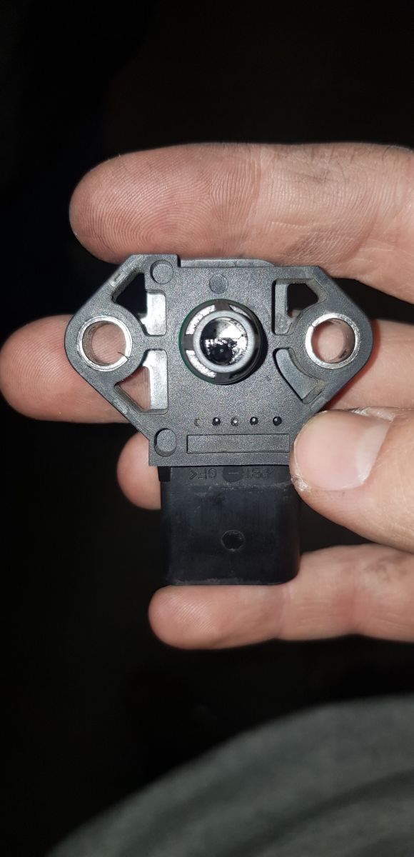

    Wszystko miałem podłączone non stop. Jak czyściłem węże dolotowe pod prysznicem to z tej długiej rurki gdzie jest ten MAP sensor nie mogłem go wyjąc zostawiłem go na miejscu i myłem z nim, środek rurki był cały zalany wodą, czy to może powodować tą awarię? Ale na logikę to by nie działał od razu , a nie po 2 dniach. Przed chwilą go wyjąłem i tak wyglada; audi a4 b6 avf - Brak mocy - 17552 miernik masy powietrza g70. audi a4 b6 avf - Brak mocy - 17552 miernik masy powietrza g70.
  • #7 19292893
    marfur30
    Poskładaj to wszystko do kupy podłącz twojego VAG-a , zaloguj przynajmniej grupę 3 - 11 i wrzuć tutaj , bo ze zdjęć obudowy MAP sensora to raczej nikt Ci nie powie co jest nie tak.
