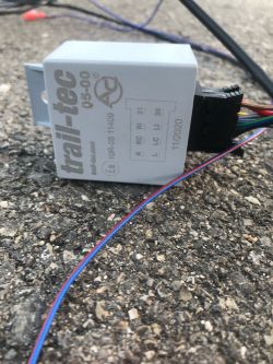

    Witam serdecznie,
    Jak w temacie: Szukam kogos kto poswieci mi 1-2 h, ewentualnie zrobi schematy ze zdjeciami i wysle na maila przy instalacji haka holowniczego
    w VW FOX 1.2 2007 rok. Przebywam za granica i ekonomiczniej jest zaplacic komus z was niz jechac z tym do mechanika.
    Hak z punktu mechanicznego juz jest zainstalowany, potrzebuje jedynie dowiedziec sie gdzie moge podlaczyc wszystkie kable, gdzie znalezc to miejsce w aucie(sadzac po dlugosci kabli, to gdzies z przodu auta, a nie tylnia lampa) instalacja jest 13 pinowa.
    Chetnych prosze o kontakt PW z podana cena, place blikiem.

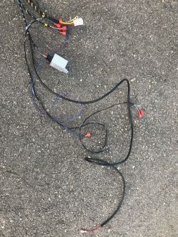

    To auto nie ma kontroli żarówek więc podłączenie będzie proste. Ten długi kabel czerwony podpinasz pod klemę plus. Najlepiej daj fotki tego co masz lub tego z czym sobie nie radzisz
  • #4 19290370
    andrzej20001
    Plus zasilania modułu dlugi ciagniesz od przodu(akumulator lub glowna skrzynka bezpiecznikow), przewody sygnałowe swiatel idace do modułu podlaczasz do lamp tylnych zgodnie z rozpiską( uzyj próbówki 5W). Modul widze tylko jest do kierunkowskazów

    Nie ten moduł raczej.Inne włączniki dostaną za duże obciążenie.Nie zaszkodzi odrazu tylko ubije powoli.
