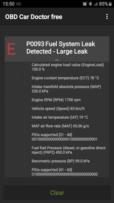

    Witam, podczas postoju na światłach silnik podniósł jałowe obroty na 1200 i pokazuje błąd P0093 , oczywiście sprawdziłem szczelność przewodów i filtra paliwa wszystko jest Ok. Gdzieś wyczytałem ,że może było zbyt niskie ciśnienie paliwa i silnik sam je zwiększył podnosząc obroty
    Peugeot Boxer 2.0 BlueHdi 2017 - Wysokie jałowe obroty błąd P0093
    nie wiem gdzie szukać problemu -auto jeździ od kilku tygodni normalnie, bez różnicy czy silnik zimny czy rozgrzany startuje na 1200 obr jałowych, przyspiesza normalnie, nie kopci, nie szarpie.
    Czy może to być czujnik ciśnienia paliwa? i jak go sprawdzić?
    na jałowym biegu przy 1200 obr pokazuje ciśnienie 140-150 kPa
    kilka razy pokazał jeszcze błąd P0123

    emperatura jest ok tak jest a wskaźnik jest tylko do miłego patrzenia przy wolnych obrotach ciśnień powinno od 250-350 sprawdź kostkę od czujnika ciśnienia i można spróbować adaptacji zaworu pompy

    Witam problemem był jeden z wtrysków miał zbyt duży przelew na powrocie
