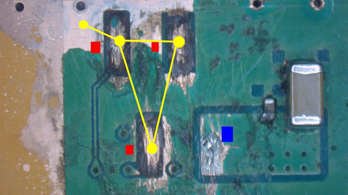

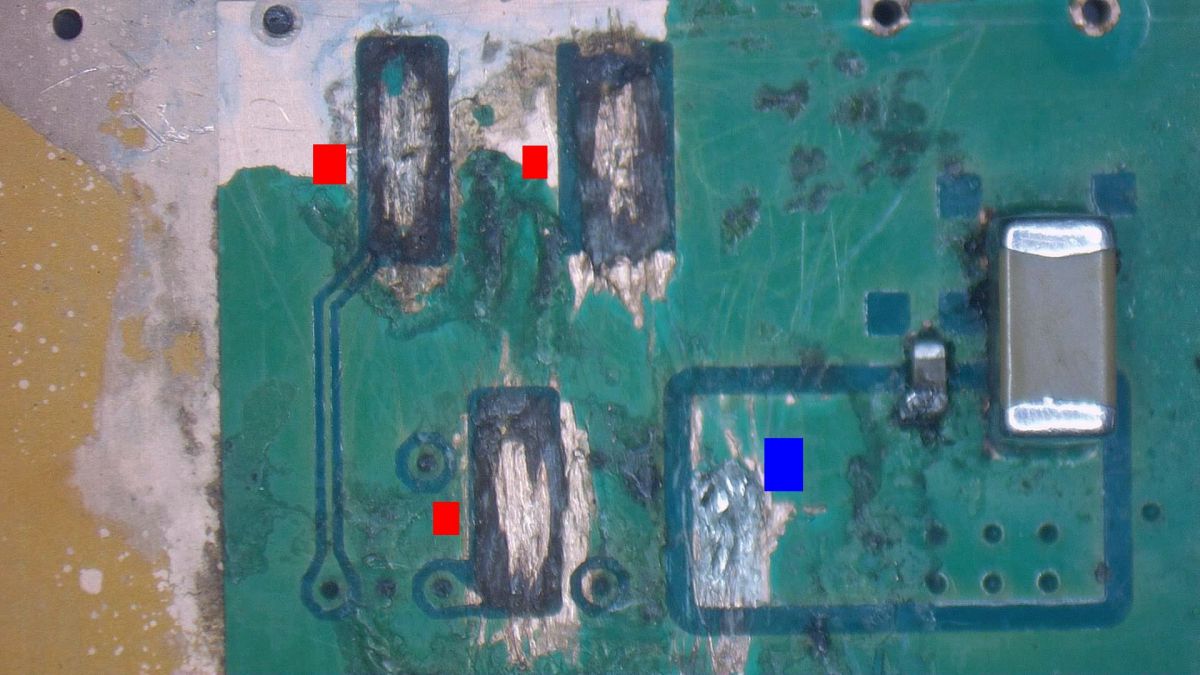

    Witam, nie zajmuję się konsolami dlatego zakładam ten temat. Znajomy wyrwał gniazdo od zasilania Ps4 Pro, płyta nva-001. Zaczął kombinować i zdzierać laminat i teraz przyszedł do mnie o pomoc. Wygląda to tak jak na zdjęciu poniżej.
    PS4 nva-001 ps4 pro - Wyrwane piny złącza zasilania
    Niestety zdjęcie nie oddaje tej głębi, ale pod mikroskopem wygląda to tak, że laminat jest zdarty dość mocno. Pady zaznaczone na czerwono mają zwarcie do masy i to jest moje pytanie, czy tak powinno być, czy każdy pad nie powinien iść gdzie indziej? Nie mam drugiej płyty aby porównać. Czy w ogóle płyta jest do odratowania?
    Z góry dziękuję za pomoc.

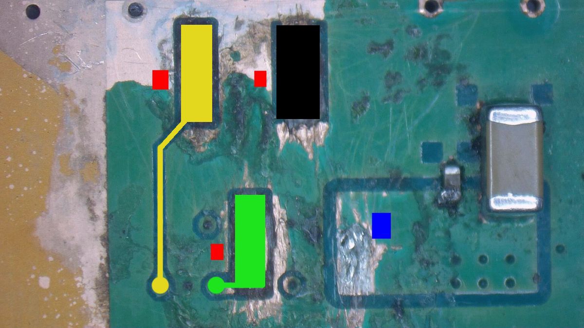

    Czerwone punkty mają zwarcie do masy bo to masa ;)
    W załączniku masz obrysowane kolorami o gdzie podłączyć (czarny to GND).

    Mam wrażenie, że nie do końca się zrozumieliśmy, może nie narysowałem tego jak należy, nie chodzi o miejsce czerwonych prostokątów dosłownie, tylko o pady obok nich.
    W takim razie od początku, chodzi o żółte kropki i pady pod nimi, czy te wszystkie pady to masa? Skoro tak to po co wyprowadzać takie połączenia?
    Znalazłem coś takiego
    https://1.bp.blogspot.com/-ZnrGopStks4/XQdnFF...SMoPJKA4fSYE1QCLcBGAs/s1600/PS4%2BPRO%2B2.jpg
    Jeżeli jest tam zwarcie to prawdopodobnie jest to płyta wielowarstwowa i została za bardzo zdarta. Plan jest taki, że zaleję to wszystko soldermaską. Gniazdo będę musiał przykleić na jakiś klej, sygnały od gniazda poprowadzę jak na obrazku powyżej. Na razie innego planu nie mam, czy ktoś się spotkał z taką usterką?

    Tak, płyta za mocno wydrapana i ta masa jest z kolejnej warstwy. Zalać solsermaską i zamontować nowe złącze. Co do kleju to nie jestem fanem takich rozwiązań, ale jak już chcesz to użyj takiego odpornego na wysokie temperatury.
    Miałem już u siebie kilka podobnych przypadków, niestety tak się kończą samodzielne próby czyszczenia konsol..

    Zrobiłem soldermaskę i później klej. Prowadziłem ścieżki wg obrazka. Jutro znajomy ma przynieść resztę konsoli to będę w stanie sprawdzić, czy to w ogóle pomogło.

    konsola ruszyła, dzięki za pomoc. Ścieżki poprowadzone jak na zdjęciu.
