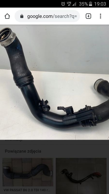

    Od tygodnia samochód zgłasza błąd czujnika ciśnienia doładowania. W log10(silnikowej) ciśnienie pokazuje ok 2197 bez znaczenia czy włączony czy wyłączony silnik. Totalny brak mocy, turbo w ogóle nie wstaje.
    Zamówiłem czujnik w ciemno ale jakiez było moje zdziwienie kiedy nie potrafię go zlokalizować. Od góry, od dołu, na odlocie, za dolotem, za turbo i przed turbo, za i przed intercoolerem. Przejrzałem całe „internety” co by nie truć Wam głowy ale wszędzie są inne typy silnika (oznaczenia i budowa) z moim (CBAB). Jest to 2.0tdi CR 2008w passacie.
    Plecy bolą od leżenia na zimnej glebie i dużo czasu straconego wiec może znajdzie się dobra duszyczka co podpowie?
    Dziękuje i spokojnego wieczoru ;)
    #2 19292718
    Czarny4994
    Jeżeli dobrze pamiętam to jak jest przepustnica z przodu i rura dolotowa plastikowa idze w dół to ta rura dolotowa na wysokości kompresora klimatyzacji będzie czujnik z kostka 4 pin

    Lepiej od dołu to zróbic ale miejsce nie powala...

    Tak jak kolega wyżej pokazał.

    Dziękuje koledzy, właśnie wyszedłem z pod samochodu. Czujnik wymieniony, błąd pozostał. Wtyczka jest ok ale widzę drobne przetarcia na dwóch wiązkach tuż właśnie przy dolocie. Jak znajdę czas to będę w weekend mierzył. W każdym razie odnaleziony czujnik w chwile! Dziękuje bardzo jeszcze raz!

    Jeżeli Passat b6 bo do sprawdzenia wiązka przy skrzyni ta w grubym peszlu często za tam przetarte kable

    Wiązka okazała się w kiepskim stanie. Czujnik był sprawny. Przy okazji naprawy wiązki usunęła się jeszcze jedna usterka związana z włączaniem wentylatorów. Niestety nie wiem która to wiązka bo zleciłem to mechanikom.
    W każdym razie samochód przywrócony do eksploatacji :) dzięki za podpowiedzi
