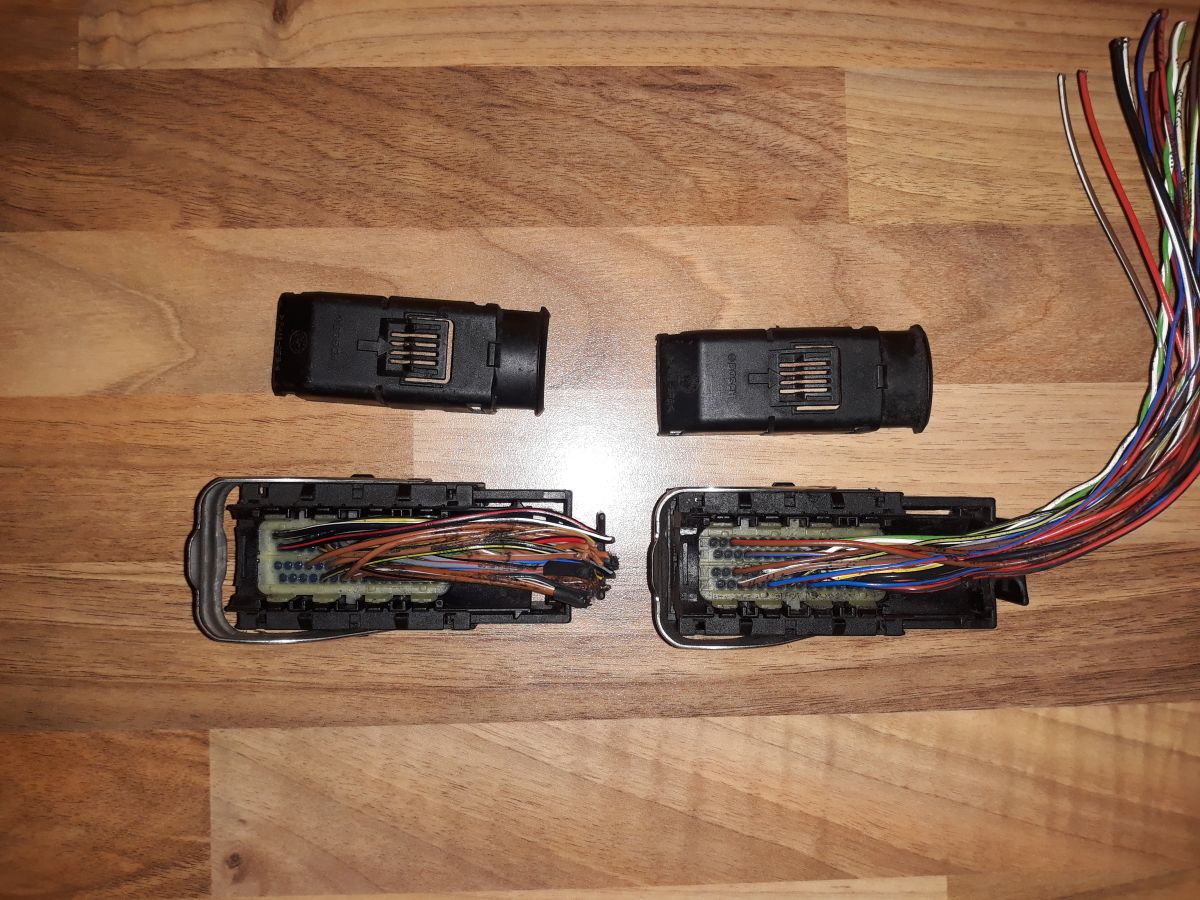

    Próbuje zainstalować tempomat do mojego auta Astra 2003 1.7 diesel z silnikiem Y17DT w wersji Club.
    Zakupiłem przełącznik do świateł który posiada przełączniki tempomatu.
    Niestety oryginalna wiązka w moim aucie nie posiada dodatkowej wtyczki do której można podpiąć przełączniki tempomatu.
    Chciałbym dorobić wiązkę (cztery przewody) od ECU do przełączników tempamtu przy kierownicy.
    Czy ktoś może podpowiedzieć do których pinów na ECU należałoby się podpiąć bądź udostępnić pinout dla mojego ECU?
    Pozdrawiam wszystkich zainteresowanych.

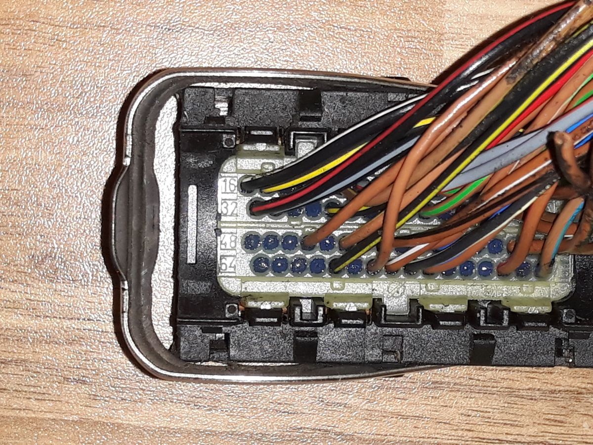

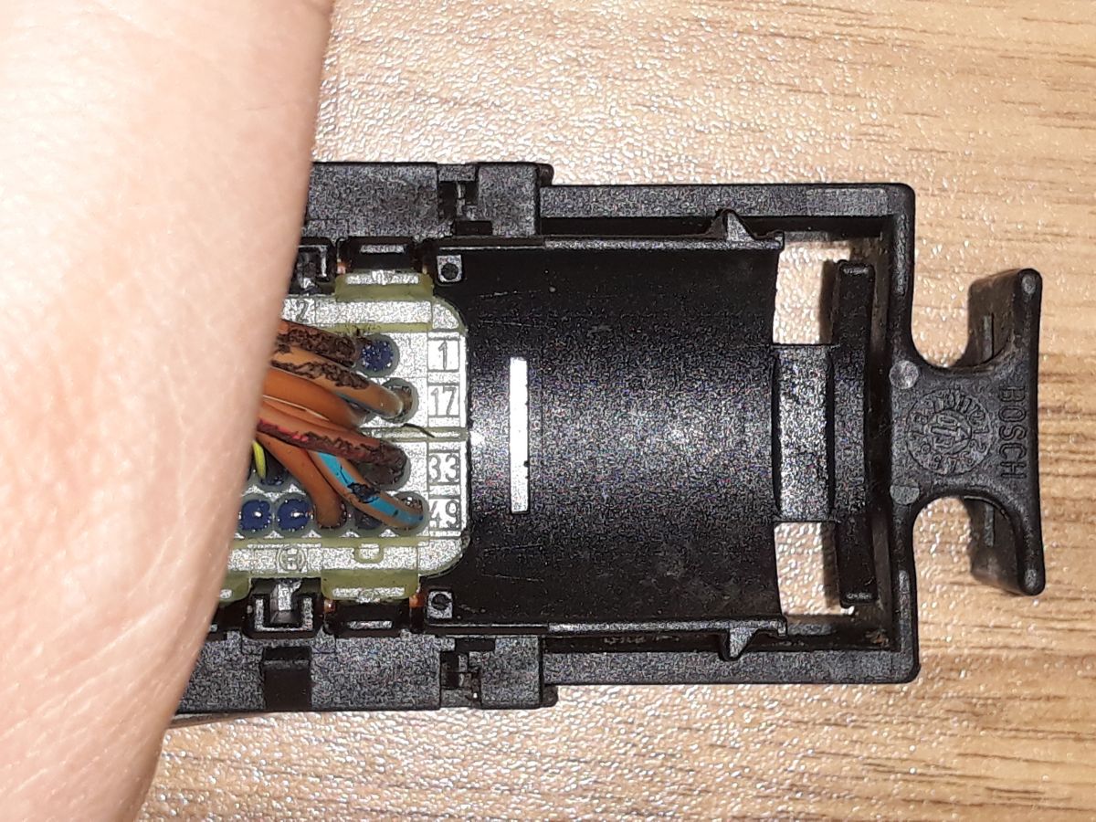

    Wow! To jest dokładnie to czego potrzebowałem. Dziękuję bardzo za udostępnienie schematu.
    Nasuwa mi się następujące pytanie:
    Zakładam że oznaczenia na schemacie dotyczą pinów w gnieździe?
    Jeśli tak to czy oznaczenia pinów w gnieździe korespondują bezpośrednio z oznaczeniami na wtyczce (1-64)?
    Przykładowo:
    Połączenie 1 na schemacie odpowiada połączeniu (oznaczeniu) 1 na wtyczce?
    Załączam zdjęcia wtyczki dawcy pożyczonej od Corsa 1.3 diesel (tylko taka była dostępna)
