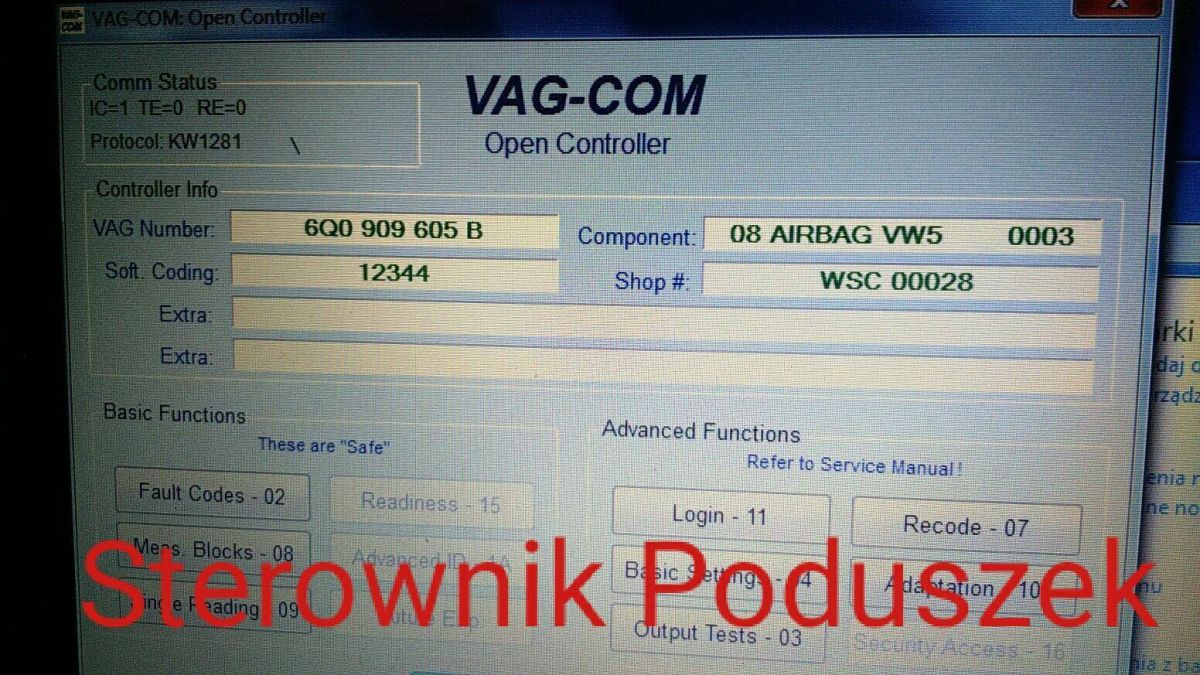

    no fajnie lecz także posiadam CANowy sterownik poduszek i co dalej
