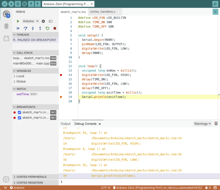

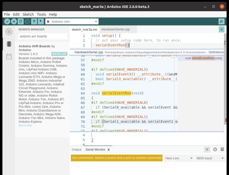

    Odświeżony został interfejs użytkownika z łatwym dostępem do nowo dodanego debuggera, a także menedżera tablic i menedżera bibliotek po lewej stronie interfejsu. Dodano także możliwość wpisania nazwy tablicy oraz autouzupełnianie zmiennych i funkcji z kodu i zainstalowanych bibliotek.
    Naciśnięcie F12 na nazwie funkcji powala na przeniesienie bezpośrednio do odpowiedniego kodu na innej karcie. Alternatywnie można kliknąć prawym przyciskiem myszy, aby wybrać definicję do wglądu lub nacisnąć Ctrl + Shift + F10, aby otworzyć nową sekcję z kodem danej funkcji.
    Arduino IDE 2.0 - debugger i nowy interfejs użytkownika
    Mówi się również, że interfejs jest bardziej responsywny i oferuje szybszą kompilację. Jak wspomniano wcześniej, kolejną ważną zmianą jest dodanie debugera działającego w czasie rzeczywistym, który umożliwia wstawianie punktów przerwania, sprawdzanie stosu wywołań, obserwowanie wartości zmiennych lokalnych i globalnych i nie tylko.
    Należy zauważyć, że debugger obsługuje tylko płytki Arduino oparte na platformach SAMD i Mbed, czyli rodzinę MKR, Nano 33 IoT, Nano 33 BLE, Portenta i Zero). Obsługa płytek innych firm będzie możliwa poprzez dodanie parametrów konfiguracyjnych i sondy debugującej, takiej jak łącze J-Link firmy Segger, do pinów JTAG na płycie.
