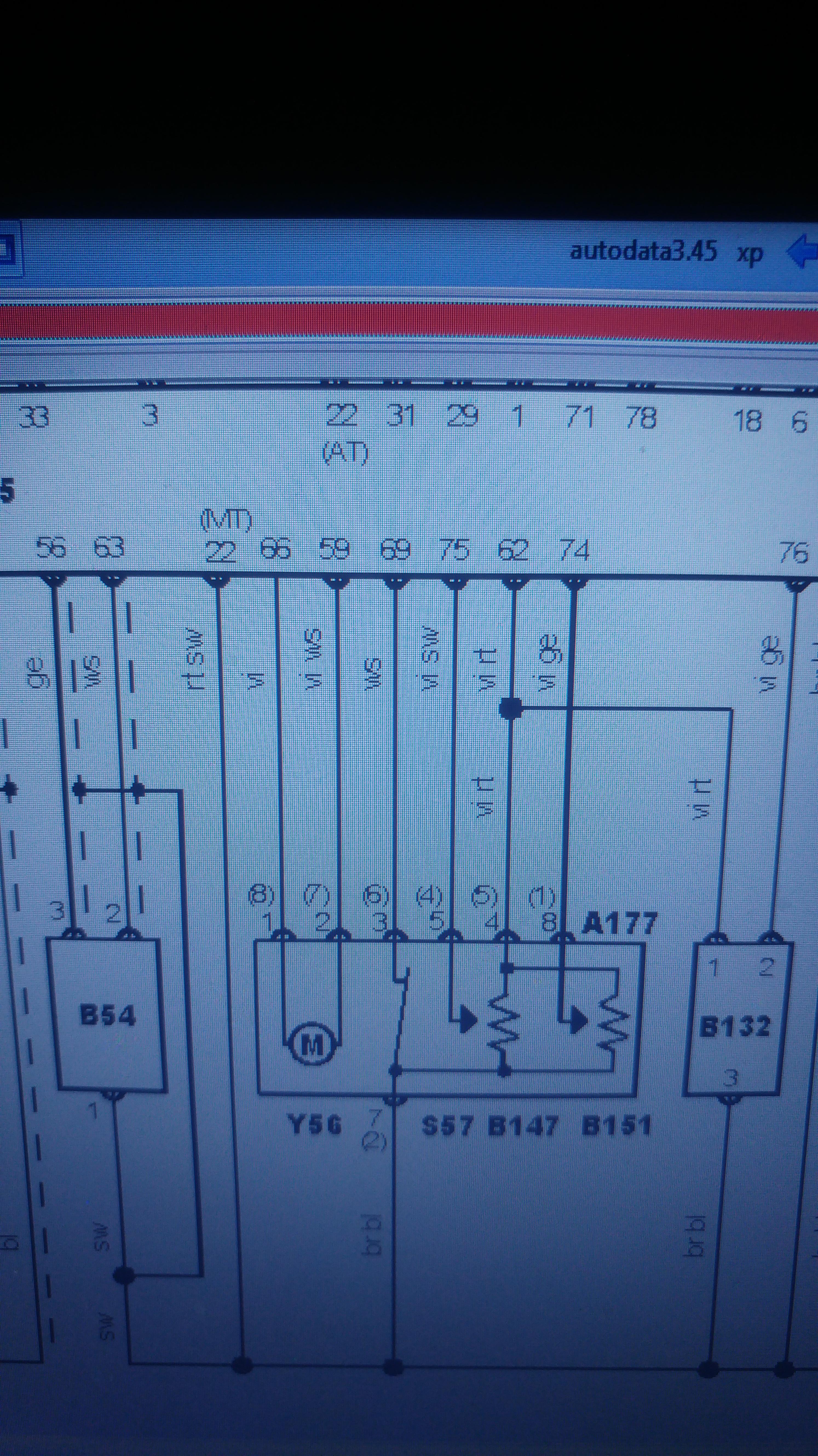

#1 19294645 03 Mar 2021 17:11 Nahs850 Nahs850 Poziom 3 #1 19294645 03 Mar 2021 17:11 Witam. Dysponuje ktoś może schematem do golfa IV 1.6akl. Dokładnie potrzebuje opisu który pin przepustnicy jest podpięty do pinu ecu.
Pomocny post #2 19294680 03 Mar 2021 17:27 Ireneo Ireneo Poziom 42 Pomocny post? (+1) Pomocny post #2 19294680 03 Mar 2021 17:27 Sprawdź i porownaj. Załączniki: 20210303_172537.jpg Download (2.68 MB)
#3 19295066 03 Mar 2021 19:51 Nahs850 Nahs850 Poziom 3 Autor tematu Pomocny post? (0) #3 19295066 03 Mar 2021 19:51 Czyli 66z1 59z2 69z2 75z5 62z4 74z8 A pin 7 to masa
Pomocny post #4 19295165 03 Mar 2021 20:26 Ireneo Ireneo Poziom 42 Pomocny post? (+1) Pomocny post #4 19295165 03 Mar 2021 20:26 Pin 7 lub 2.W nawiasie masz inną opcję,porównaj.
#5 19295328 03 Mar 2021 21:17 Nahs850 Nahs850 Poziom 3 Autor tematu Pomocny post? (0) #5 19295328 03 Mar 2021 21:17 Ok dzięki wielkie za schemat
#6 19303883 08 Mar 2021 01:40 Nahs850 Nahs850 Poziom 3 Autor tematu Pomocny post? (0) #6 19303883 08 Mar 2021 01:40 Ktoś zamienił przewody we wtyczce idącej do sterownika ecu.
