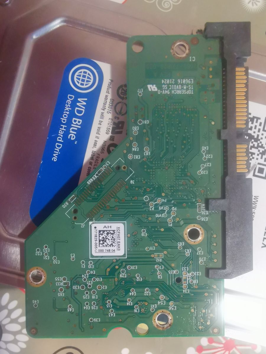

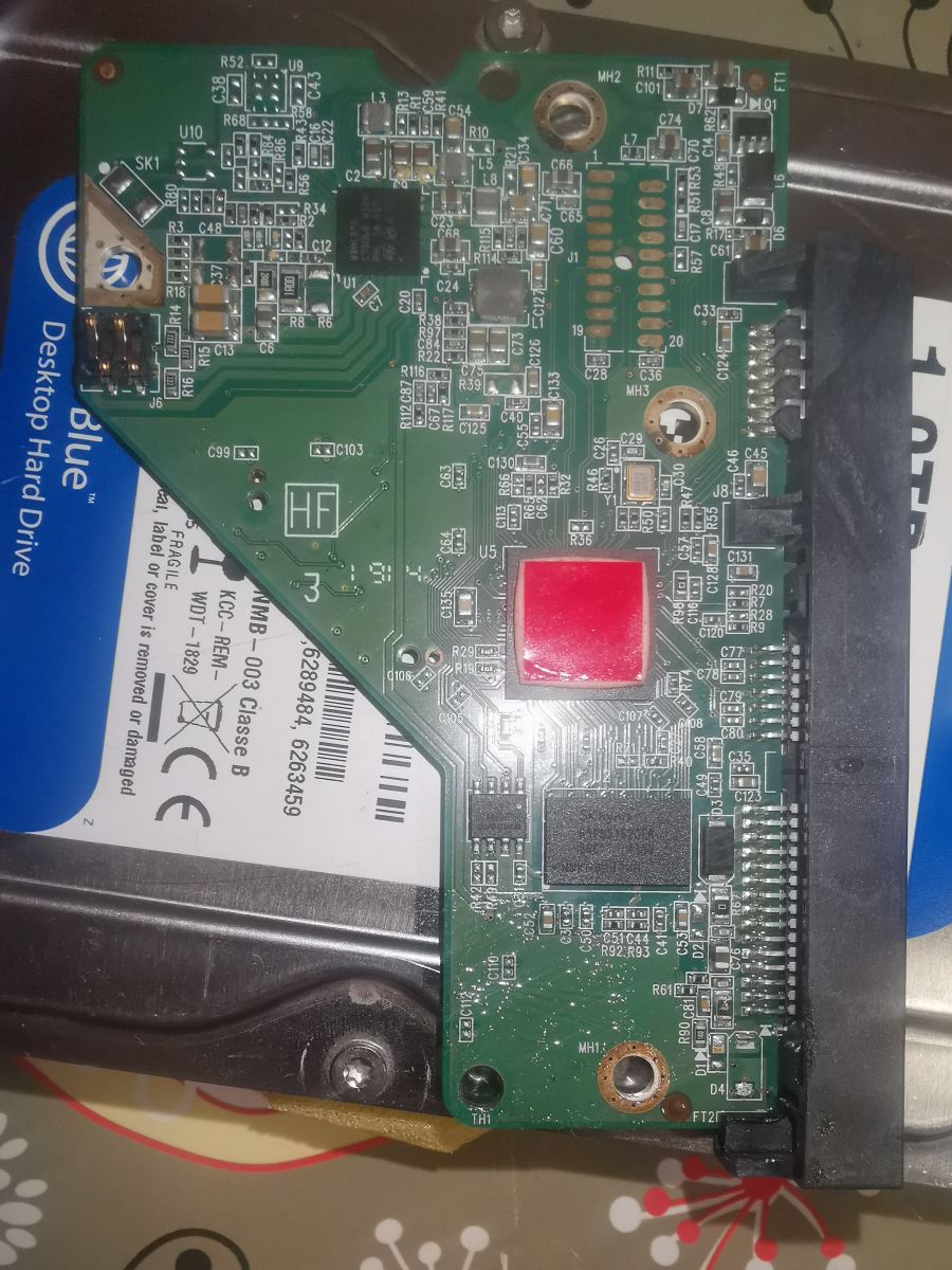

    Poziom 5  
    Posty: 13
    mam problem z dyskiem HDD. Podpiąłem do niego zasilacz o zbyt dużej mocy. Efekt wiadomo jaki, dysk nie działa, nie kręci się nawet.

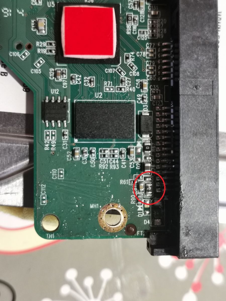

    Rozkręciłem płytkę i multimetrem pomierzyłem rezystory oraz transil, W próbie zwarcia rezystor nie daje sygnału, a transil oczywiście daje.
    Tutaj zaczyna się problem. Defekt wydawał się dość prosty, natomiast po wymianie rezystora oraz transil dysk dalej nie działa. Również się nie kręci. Rozkręciłem dysk z nowu rezystor nie był przepalony transil nie byl zamknięty. Podjąlem ryzyko i wylutowałem transil aby sprawdzić czy to aby nie jego wina. Problem nie ustaje. Rezystor 0 cały. Czy to już czas na zamówienie nowej płytki i przelutowanie po prostu oprogramowania? Proszę serdecznie o pomoc ludzi bardziej doświadczonych :)
    Pozdrawiam, Aleksander

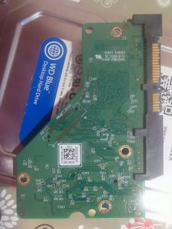

    Zamieść dokładne zdjęcie PCB z obu stron.

    Dysk Wd Blue WD10EZEX 1TB
    Napisałem co się stało. Podłączyłem zasilacz który miał za dużą moc. Dlatego dysk przestał działać. Nie chodziło mi o przełożenie bezpośrednie elektroniki. Tylko kupienie takiej samej i przełożenie ROM. Dioda zamknęła obwód, ale czy spełniła swój obowiązek nie wiem. Dlatego pytam czy warto to zrobić, ponieważ płytka kosztuje 20zł

    dokładnie tym filmem się posiłkowałem aby samemu spróbować poradzić sobie z problemem. Pomiary multimetrem dawały ten sam znak. Byłem wstanie sprawdzić jedynie rezystor oraz Transil. Ich wymiana nie pomogła.

    Jesteś pewien, że ten rezystor zerowy jest dobry?

    Wszystko wskazuje na to, że coś źle wlutowałeś.

    jestem pewien test zwarcia jest pozytywny. Moge jeszcze to inaczej sprawdzić? Rezystor ma zadrapania przy numeracji przeze mnie, technika lutowania lekko do poprawy.
    miecho18
    Tylko, że skoro rezystor jest sprawny a Transil'a nie ma to właśnie zastanawiam się czy coś dalej poszło ma PCB czy może faktycznie warto jeszcze raz, to nic nie kosztuje przecież rezystor zalutowac.

    Chciałbym się zapytać dodatkowo czy może wiesz czym jest (rezystor itd.) ten element żółty na płytce PCB oznaczony literą C oraz numerkiem (C81)

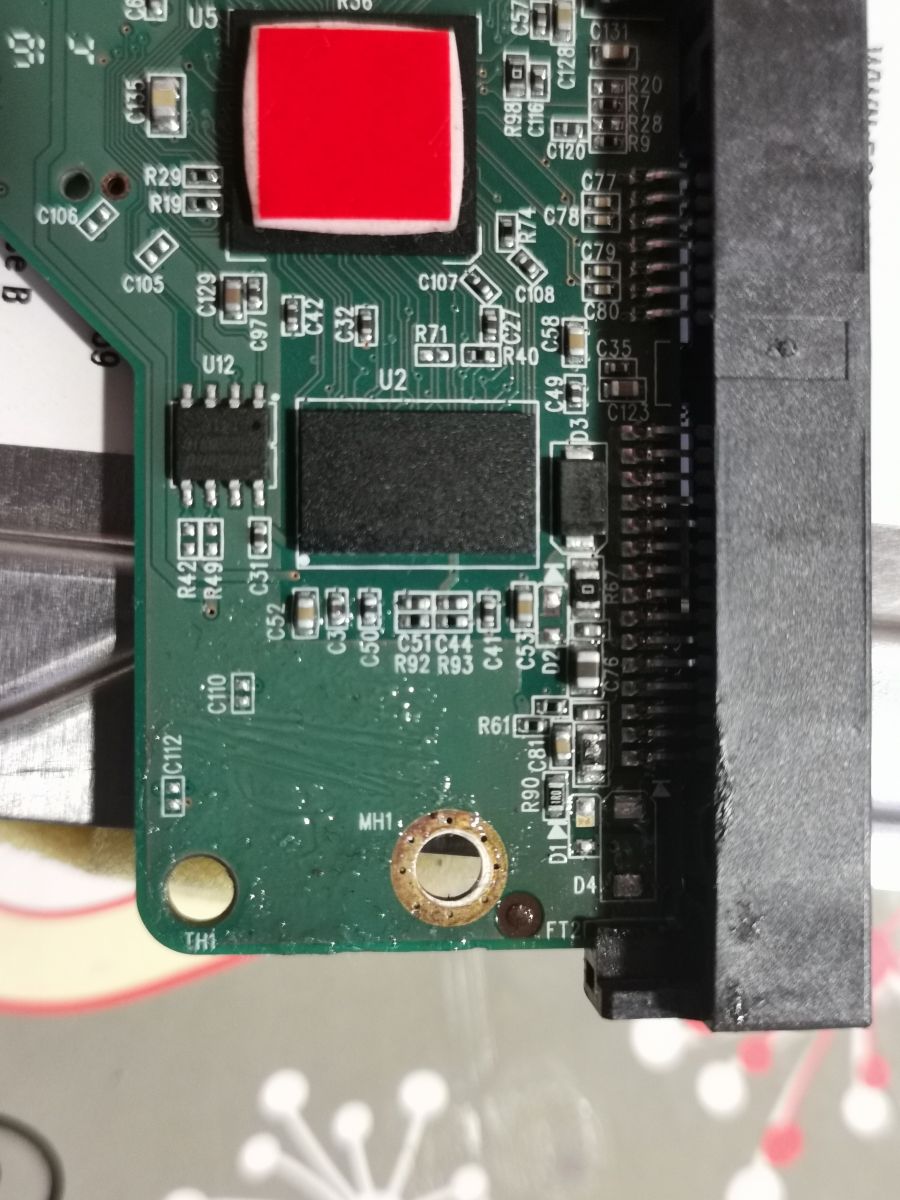

    kaleron

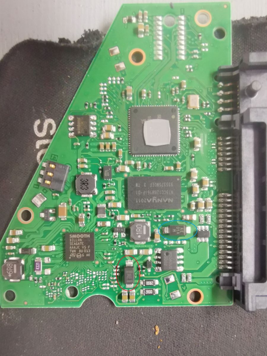

    Przedstawiam zatem dysk Seagate Barracuda 2TB ST2000DM008
    SN: WFL40TSL
    PN 2FR102-300
    A oto jak wygląda płytka
    Dysk HDD nie reaguje po podłączeniu zasilacza o zbyt dużej mocy
    Czy te 2 rzeczy oznaczone na czerwono i niebiesko to diody zabezpieczające? (jeśli się nie mylę i są to diody, to dioda na czerwono w próbie zwarcia "piszczy" a niebieska nie)
    Na pierwszy rzut oka nie widzę uszkodzonych rezystorów.
  • #18 19296324
    Łukasz_W
    Posty: 5038
    Pomógł: 631
    Ocena: 646
    Tak, to są diody i nie powinny mieć zwarcia.
    To było coś, gdyby zabezpieczenia w Seagate zadziałały prawidłowo : D

    mrshinesie1
    Poziom 5  
    Posty: 13
    Łukasz_W
    wylutowac "piszczącą" i sprawdzić dysk? Czy uszkodzę coś jeszcze dodatkowo?
  • #20 19296347
    kaleron
    Posty: 7040
    Pomógł: 960
    Ocena: 2322
    - to fakt, w Seagatach zazwyczaj obrywa procesor. Ale możesz zacząć od wymiany uszkodzonej diody.

    Wylutowalem diodę. Dysk również klika... Rozumiem że nie jestem wstanie na swoim warsztacie już nic zrobić?
    Komputer również się nie chce włączyć na seagacie,zacina się na procedurze boot (Led na płycie głównej).

    Sytuacja wygląda podobnie, jak i w przypadku WD. Zobacz, jak siezachowa sama PCB z odkręconym hermoblokiem. Na ten moment i tak chyba już pora, bym Cię zaprosił do Łukasza, ale w przypadku Seagatów paszport wystawiony przez gołą PCB ma znaczenie diagnostyczne. Nie wiem, czym uszkodziłeś te dyski, ale spotkałem się z sytuacjami, kiedy pomyłkowe podłaczenie 19V (i raz 24 V) zamiast 12 V skutkowało wyczysczzeniem ROMu.
