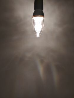

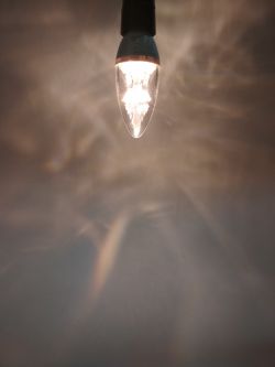

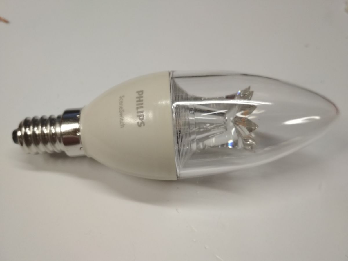

    Philips SceneSwitch to lampa LED która potrafi "świecić" trzema różnymi poziomami jasności. Zmiana następuję po ponownym włączeniu lampy ale oczywiście nie każdorazowo. W praktyce sprawdziłem, że poziom zmieni się po wyłączeniu, jeśli w ciągu około 5 sekund załączymy ją ponownie. Gdy upłynie dłuższy czas zapala się z ostatnio wybraną jasnością. Myślę, że to dobry patent, przypadkowo raczej tego nie zmienimy.
    Philips SceneSwitch, lampa LED z regulacją jasności świecenia Philips SceneSwitch, lampa LED z regulacją jasności świecenia Philips SceneSwitch, lampa LED z regulacją jasności świecenia
    W praktyce zmiana jest na prawdę duża, niestety zdjęcia tego nie oddają.

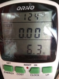

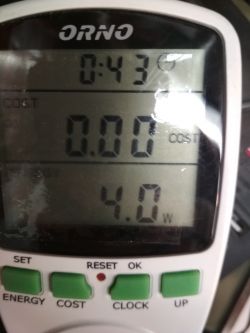

    Pomiar watomierzem przy trzech ustawieniach.

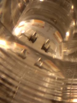

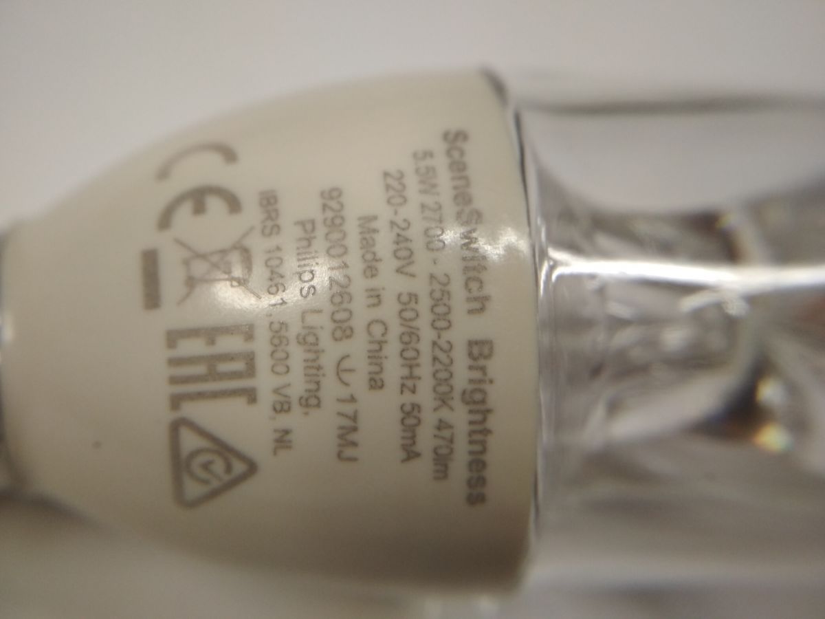

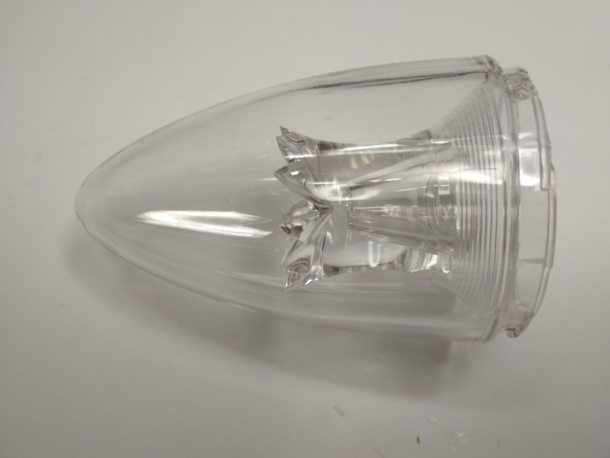

    Lampa z zewnątrz nie różni się praktycznie niczym od większości obecnie sprzedawanych. No może wnętrze soczewki ją trochę wyróżnia, no ale to nie to jest tutaj decydujące. Warto nadmienić, że istnieją różne odmiany tej lampy, ja akurat testuje małą, z gwintem E14.

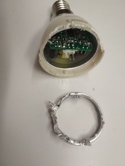

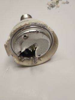

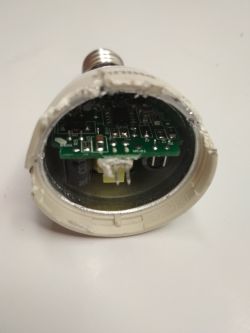

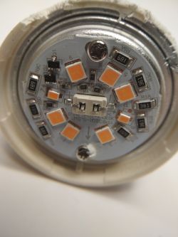

    Zaglądamy do środka. Co wcale nie jest niestety takie proste...

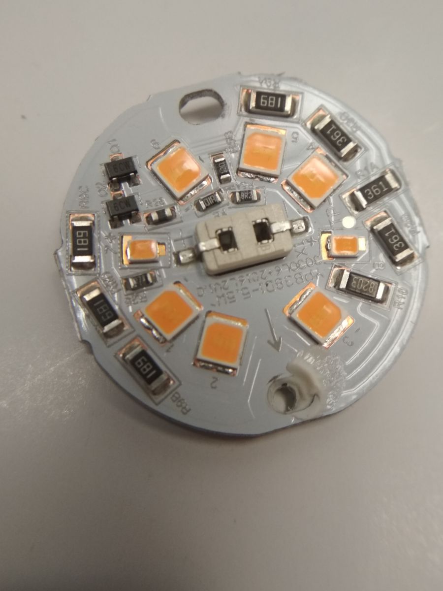

    Nie jest łatwo ją rozebrać. Po demontażu soczewki ukazuję nam się płytka z LEDami. Podobnie jak w wielu innych konstrukcjach, jedyna różnica to inny rozmiar dwóch diod świecących. Płytka trzyma się na dwóch wkrętach, dodatkowo bardzo mocno przyklejona do radiatora.
    Zdemontowana PCB, połączenie między płytkami za pomocą złączki 2-pin.
    W zasadzie im głębiej tym trudniej ją rozebrać, to raczej urządzenie z tych które da się rozebrać, ale tylko jeden raz. :)
    Na szczęście udało się dostać do "płyty głównej" i ją wyciągnać.

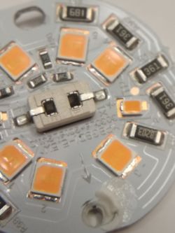

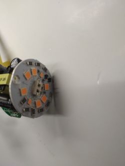

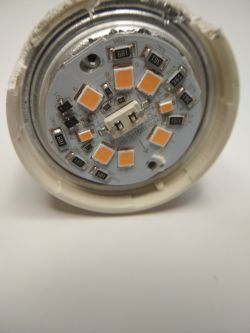

    No dobrze, wiele już się wyjaśniło więc na jakiej zasadzie działa zmiana jasności?
    Już przy załączonej lampie i ustawieniu najmniejszego poziomu jasności można zauważyć, że świecą się tylko niektóre LEDy. Dokładniej widać to właśnie po rozebraniu.
    Zmiana jasności, czyli zmiana ilości i rodzaju załączonych diod.
    Dogłębne pomiary pokazały jednak, że także prąd w obwodzie tych większych diod się zmienia, przy zmianie trybu jasności.

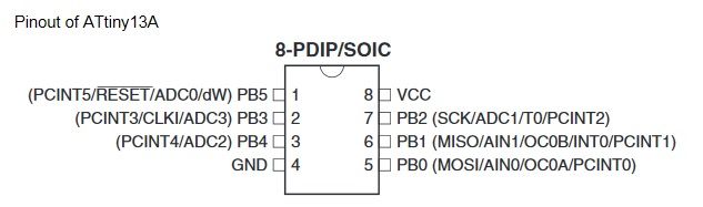

    Rozwiązanie znane od dawna w postaci zestawu "Przełącznik do żyrandola" AVT3048. Nawet mcu zastosowali ten sam.
    Ciekawe jak z zawartością flasha, @tomybb jesteś w stanie ją odczytać?
    Na razie nie ma niestety możliwości. Podejrzewam, że jest bardzo podobnie jak tam w AVT.
