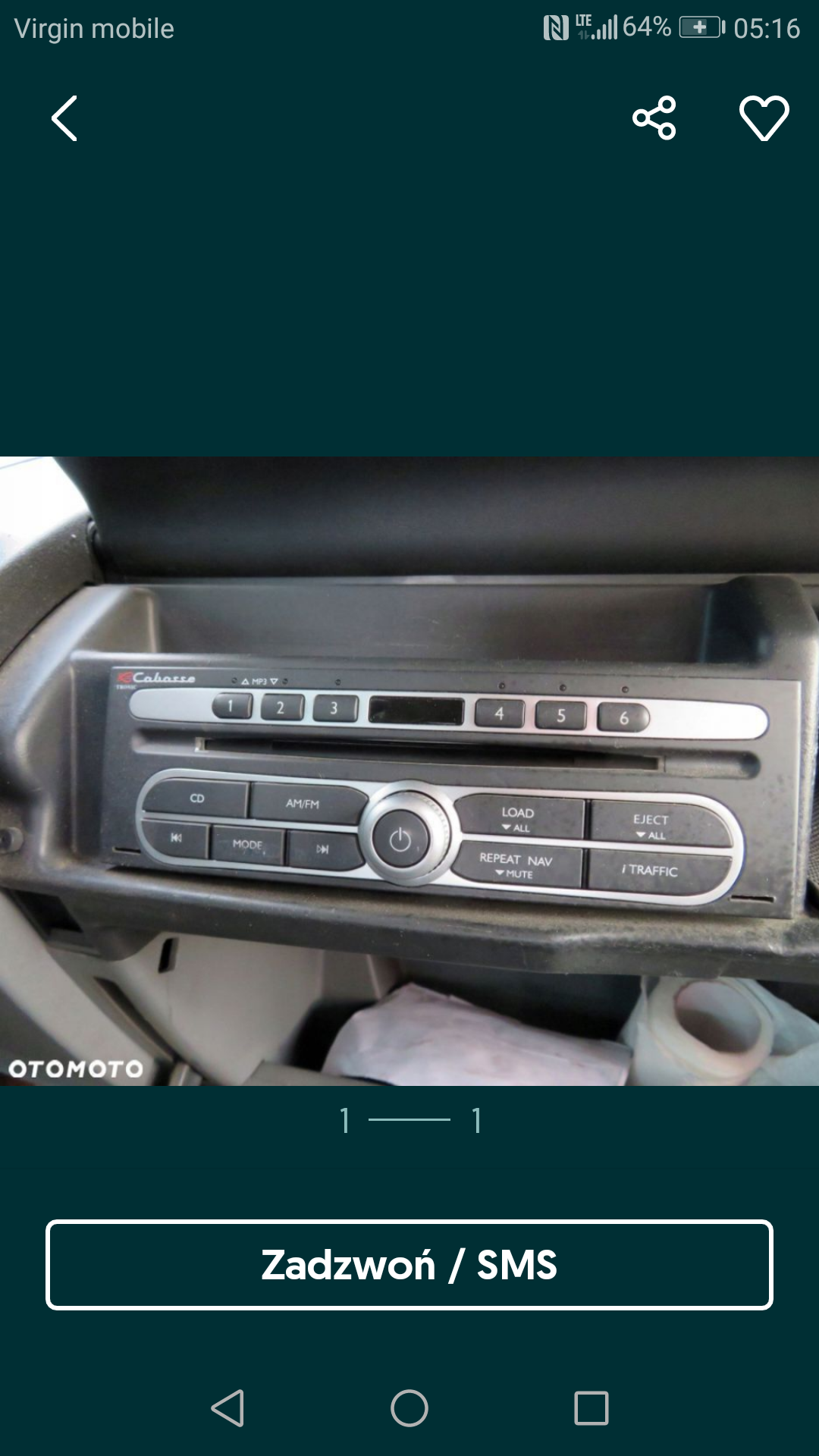

    Witam serdecznie mam pytanie czy na tym foto jest radio czy zmieniarka bo nic innego nie mogę zanieść w aucie . A druga sprawa gdzie można się wpiąć w sygnał głośników by mieć możliwość podpięcie tuby. Identyfikacja urządzenia na zdjęciu w Renault Espase 4 lift 2006 i podłączenie tuby
  • #2 19295839
    miras70
    Wiem, że rano się ciężko myśli ale internet działa i można to sprawdzić.
    O jaki sygnał chodzi m.cz. czy w.cz? Przed czy za wzmacniaczem audio?
  • #3 19295906
    SZYMON BYDGOSZCZ
    To jest tylko zmieniarka - radio jest pod deska za schowkiem pasażera.
  • #4 19297179
    Wschodzacy
    Jakąś masakra połowę auta rozebrać by do radia się dostać spróbuję jutro rozebrać.

  • #5 19297899
    SZYMON BYDGOSZCZ
    Wschodzacy napisał:
    Potrzebuję sygnał by subwafer aktywny zadziałal
    Tam nie ma wyjścia RCA.

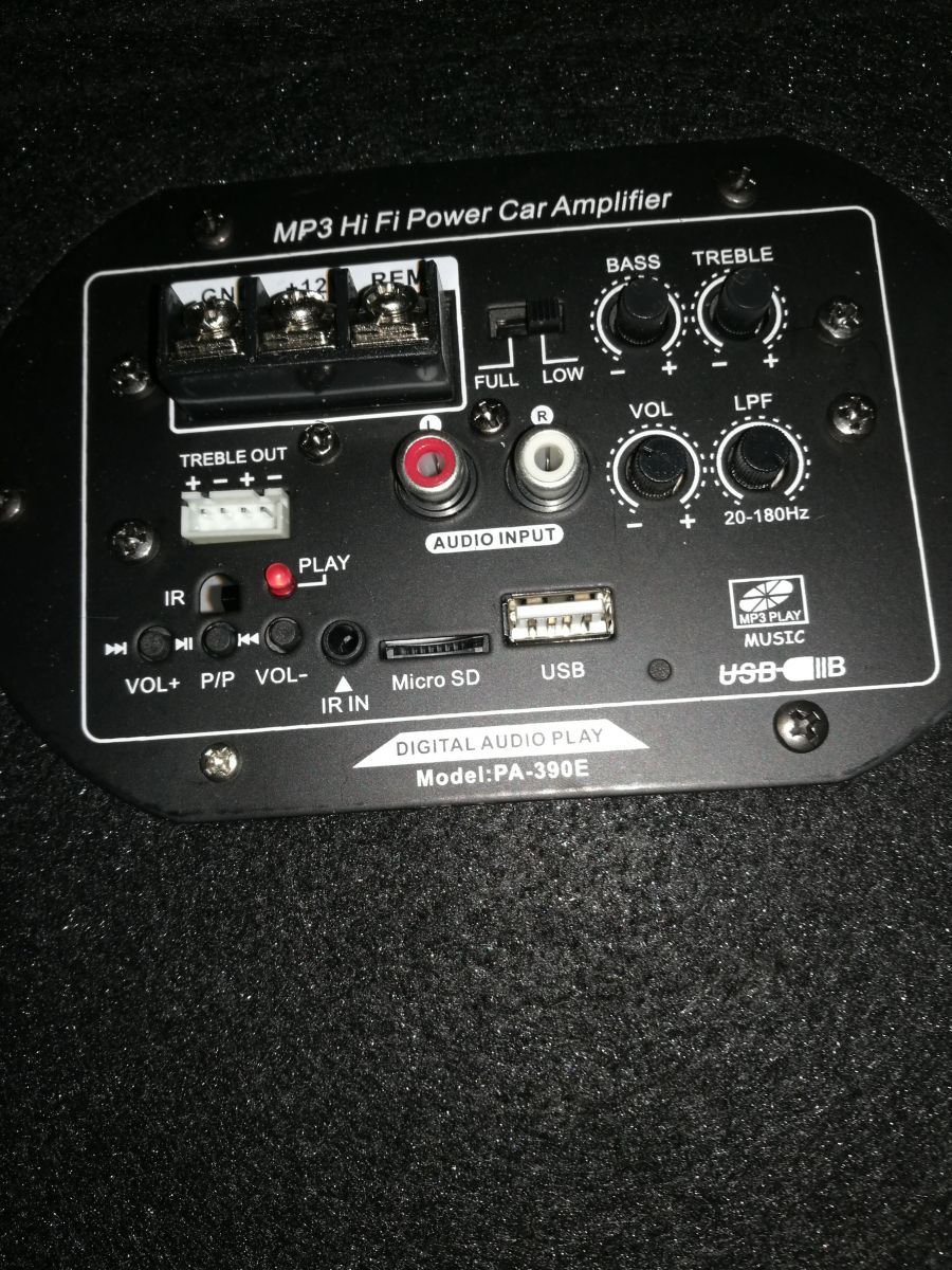

    Mam coś takiego w tubie. Identyfikacja urządzenia na zdjęciu w Renault Espase 4 lift 2006 i podłączenie tuby
  • #7 19305795
    milejow
    Zastosuj konwerter poziomòw zmieniający wy.głośnikowe w RCA,w ten sposòb podłączysz się do wyjść głośnikowych z amplitunera.
