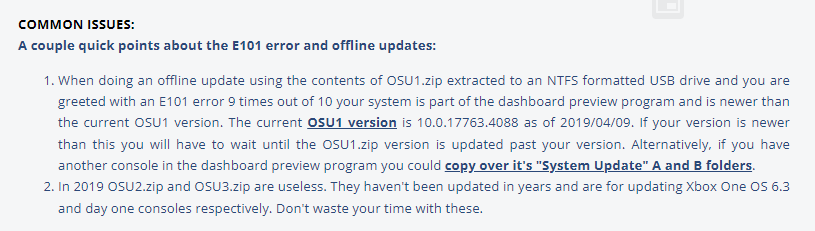

    Zrób foto, jaką masz wersję systemu na konsoli.
    Microsoft XBOX ONE S - błędy przy instalacji OSU1
    Jeśli Twoja konsola zaktualizowała się do najnowszej wersji z 14 Lutego 2024 (Version 2402, Zinc R4 [25398.3491]) to OSU raczej nie zadziała i potrzebujesz ręcznie zrobić partycję i wgrać aktualne pliki do System Update.
