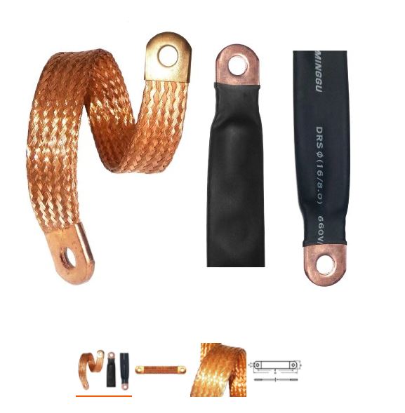

    Witajcie, mam Ceed'a 1.6 CRDi, 110KM, SW z 2017 roku. Od czasu do czasu błyśnie w nim kontrolka EPS, ale kierownica działa bez zarzutu. Błyska najczęściej rano, jak jest wilgotno, chociaż w słoneczne dni sporadycznie też się zdarza. Dodatkowo zauważyłem, że zegary same potrafią zmienić natężenie podświetlenia, a czujnik zmierzchu włączył mi wczoraj światła mijania gdy na zewnątrz świeciło słońce :? Akumulator ma 2 miesiące, ładowanie też jest w porządku - około 14,8V. Wiadomo że wspomaganie pobiera 80A i gdy nie dostanie tego z alternatora, to pobierze sobie z akumulatora i wtedy błyśnie kontrolka EPS - dobrze to rozumiem? No chyba, że Masa się gubi? Sprawdzałem wczoraj przewody masowe. Ten na kielichu wydaje się być spoko, ale ta plecionka silnik-karoseria jest zielonoszary... Co zalecacie? Odkręcić wszystkie masy, wyczyścić styki, wymienić tą plecionkę, skręcić i posmarować wazeliną techniczną?
    Znalazłem taką plecionkę:
    Kia Ceed II 2017 - EPS - miga, ale mam wspomaganie...Plecion...JPG Download (41.88 kB)
    Będzie dobra?
    Z góry dzięki za pomoc.
    No to zależy czy jest tylko zaśniedziała czy już przeżarta.

    Tak czy siak, wymienię tą plecionkę i wyczyszczę miejsca styków.
    Powiedz mi proszę, czy miejsca plecionka-karoseria i plecionka-silnik smarować jakąś wazeliną techniczną? Czy wyczyścić, skręcić i dopiero posmarować z wierzchu, aby nie śniedziało?
