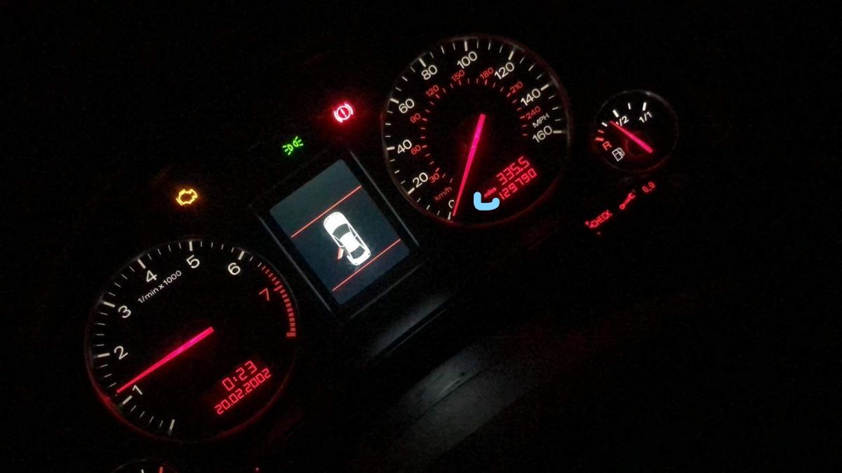

    Witam, potrzebuje pomocy ze zmianą licznika w audi a4 b6 2003 rok. Mój fabryczny licznik RB4 z czerwonym fisem pada, kupiłem teraz z kolorowym fisem od Anglika RB4 również 2003. Tarcze z km chce zmienić na swoje. Pytanie czy jestem w stanie mając kabel zwykły kkl poradzić z tym? Tak żeby prędkość dobrze była pokazywana oraz przebieg taki jak w oryginale?
    Póki co udało mi się przy użyciu programu vag eeprom v1.19g wyciągnąć z mojego licznika jak i nowego pin. Próbowałem przyuczyć nowy licznik vcds, ale nie chciało mi to zadziałać.

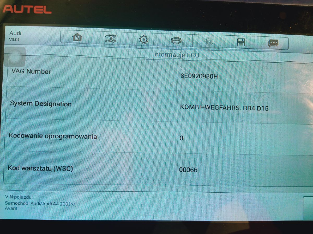

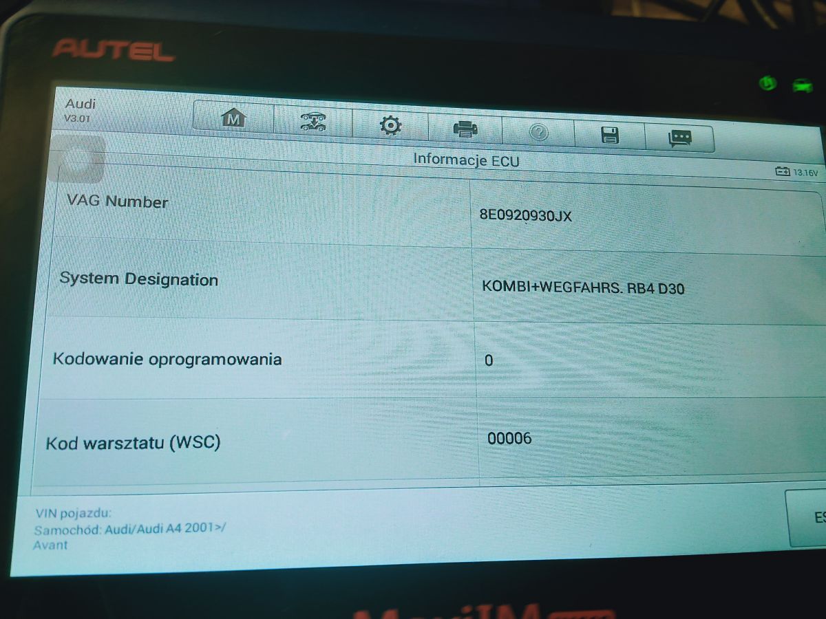

    Patrząc na numery to tylko jeden jest z kolorowego z końcówka JX diesel, z H to czerwony.
    A wrzucając mała aktualizacje, to licznik jest już w pełni sprawny, adaptacja poprawnie wykonana wciąż zwykłym kabelkiem.. a przecież nic nie miałem nim zdziałać. Odnośnie wskazówki prędkościomierza muszę pokombinować jeszcze, jeśli nie uda się to zostanie zakup tarcz przeskalowujących z mil na km za około 100zl. Wymiana licznika RB4 z czerwonym FIS na kolorowy w Audi A4 b6 2003, konfiguracja kablem KKL

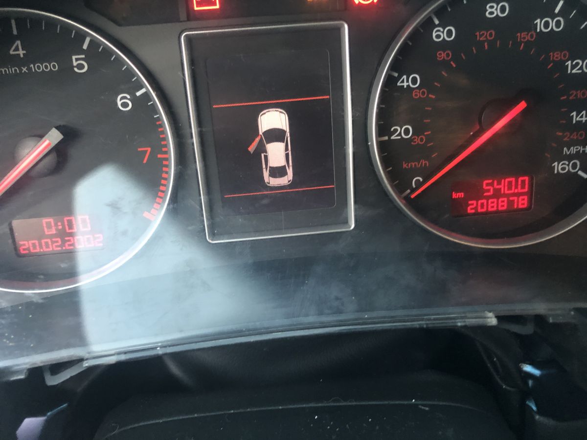

    Licznik pokazuje w km, nie w milach. Faktycznie pomyliłem końcówkę numeru z 900h, a pan ma przecież 930h ;)
    Fotka po prostu starsza, akurat miałem taką zapisana tylko, stąd to zamieszenie
  • #27 19342734
    Witczaaaaak
    Poziom 5  
    To przecież pisze wyżej, że stare foto i jest tam miles ;) na autko km pokazuje

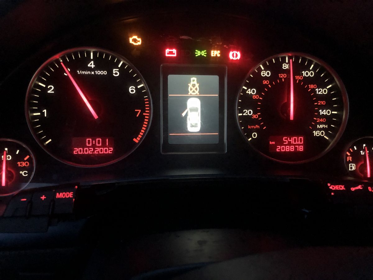

    No mam ;) Wymiana licznika RB4 z czerwonym FIS na kolorowy w Audi A4 b6 2003, konfiguracja kablem KKL
    Udało się ustawić również wskazówkę pod tarcze eu, 100 na środku. Także tylko wrzucić swoje tarczki i muszę skorygować przebieg na poprawny, bo u mnie troszkę więcej na blacie ;) Wymiana licznika RB4 z czerwonym FIS na kolorowy w Audi A4 b6 2003, konfiguracja kablem KKL

    Hej, aktualizuje prace. Licznik śmiga już w aucie, przebieg ustawiłem a tarcze wrzucone z licznika Europy. Także zero wkładu, tylko koszt zakupu licznika. Wszystko zwykłym kablem bez problemu Wymiana licznika RB4 z czerwonym FIS na kolorowy w Audi A4 b6 2003, konfiguracja kablem KKL
