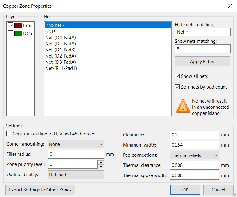

    Witam, gdzie znaleźć ustawienia priorytetu strefy miedzi?
    Wg dokumentacji powinny być we właściwościach strefy ale u mnie brakuje tego wśród innych ustawień.
    Moja wersja 5.1.5 @ Ubuntu.
    Próbuję oblać masą strefę przynależną do innej sieci ale mi niestety oblewa wszystko masą.

    Mam wersję 5.1.9 Windows, ale na ile się orientuję, to okno parametrów strefy powinno wyglądać podobnie:
    KiCad 5.1.5 na Ubuntu: Ustawianie priorytetu stref miedzi - brak opcji w ustawieniach
    na dole po lewej stronie jest "Zone priority level".
    A jak rzeczywiście tego nie ma, może spróbuj edycji pliku .kicad_pcb, dopisując ręcznie w opisie strefy priorytet, jak w poniższym przykładzie:
      (zone (net 12) (net_name "Net-(J1-Pad3)") (layer F.Cu) (tstamp 0) (hatch edge 0.508)
        (priority 10)

    Dzięki za podpowiedź, prowadzę testy przydatności KiCad do pracy przy projektowaniu i w zasadzie wszystko co potrzebne znalazłem tylko czasem po dłuższych poszukiwaniach. Faktycznie teraz widzę priorytet strefy - wcześniej po 8 godzinach siedzenia chyba przestałem trzeźwo patrzeć :-)
