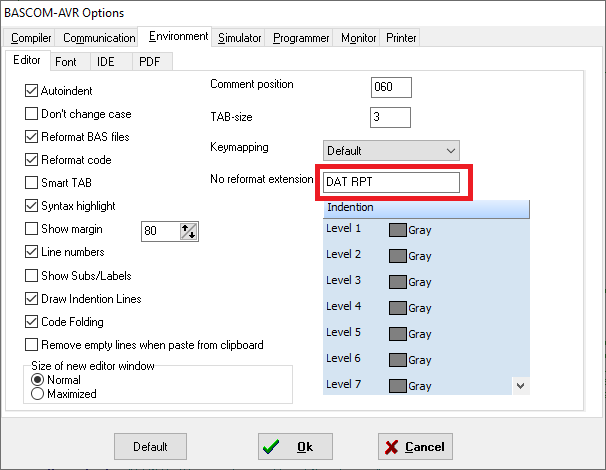

    Ogólnie wiele można się nauczyć z czytania innych gotowych bibliotek. To zwykłe pliki tekstowe. Możesz to otworzyć w notatniku, ale lepiej w Notepad++ i wybrać kolorowanie Asm.
    Można je otwierać w Bascom, ale najpierw trzeba w ustawieniach dopisać by nie formatował automatycznie plików o rozszerzeniu LIB (zobacz screen). Pisze DAT RPT i trzeba dopisać LIB.
