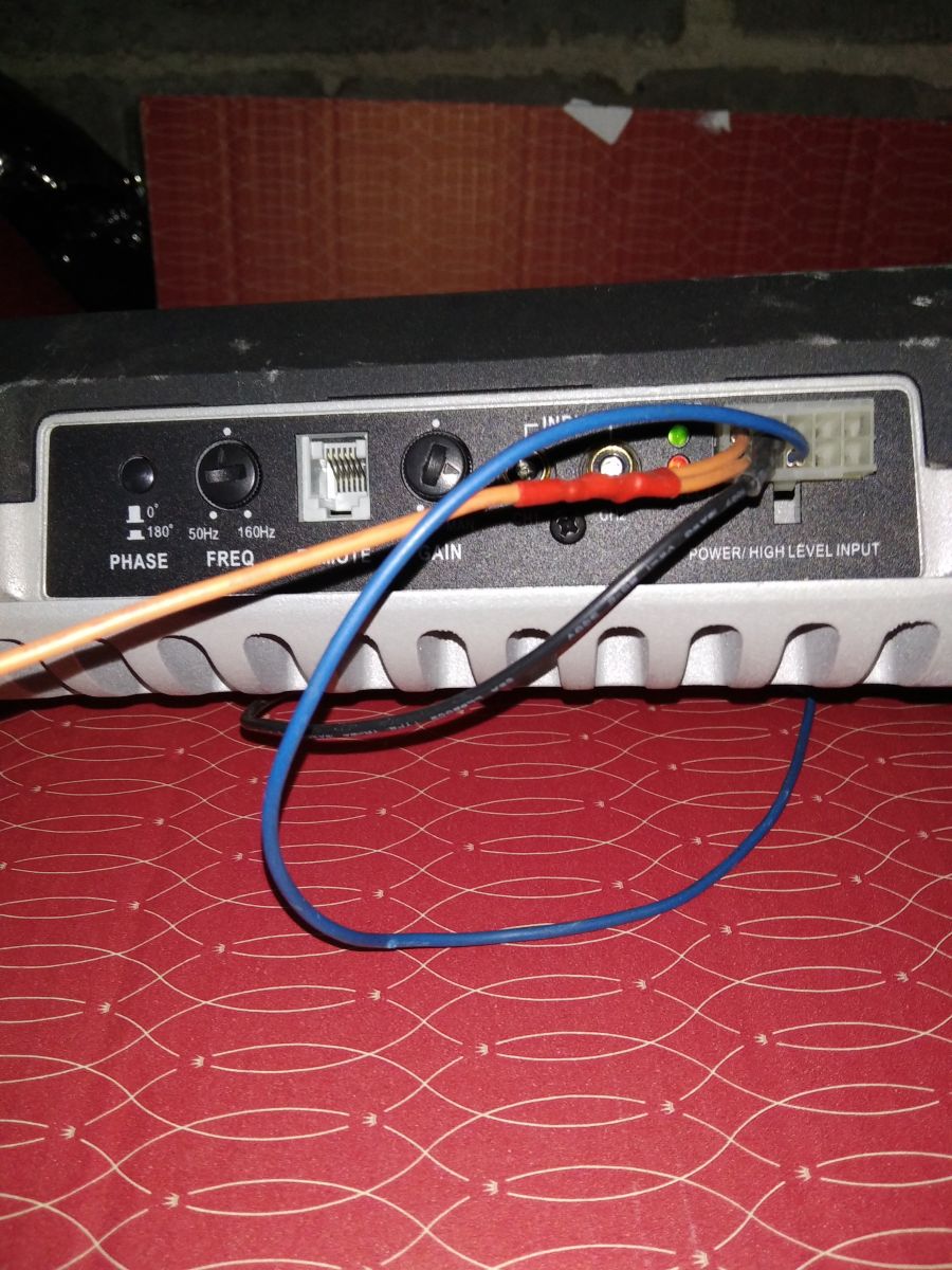

    Cześć, ostatnio postanowiłem zamontować mały subwoofer aktywny pod siedzenie, padło na Peiying PY-NB3000 z powodu małych rozmiarów bo i przestrzeń mam ograniczoną.
    Pociągnąłem plus z Aku
    Masa poszła na śrubę
    Niebieski kabelek Remote Control podpiąłem wstępnie do niebieskiego kabelka w kostce ISO
    Podpiąłem przewody RCA od subwoofera i do radia do kanału L-OUT, R-OUT
    Jednak nic się nie zadziało, subwoofer nie reaguje - nie świeci żadna dioda w subwooferze. Zastanawiam się co robię źle.

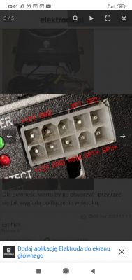

    Dotarłem do zdjęcia ukazujące wyjścia z subwoofera i ma ono więcej funkcji - u mnie w kostce są tylko 3 kabelki (plus, minus, wzbudzenie)
    Podłączenie subwoofera Peiying - Problem z podłączeniem subwoofera aktywnego
    Podłączenie subwoofera Peiying - Problem z podłączeniem subwoofera aktywnego Podłączenie subwoofera Peiying - Problem z podłączeniem subwoofera aktywnego Podłączenie subwoofera Peiying - Problem z podłączeniem subwoofera aktywnego
    Radio sam zmieniłem z ori na 2DIN i działa wiec zabrałem się za montaż subwoofera ale coś mi nie wyszło
    Ktoś doradzi co robię źle ?
    Może sam subwoofer jest uszkodzony ?

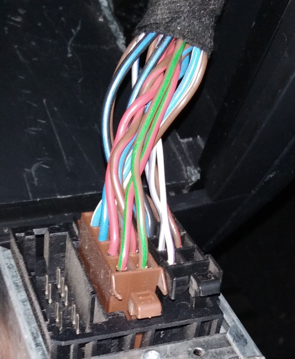

    Zacząłem szukać napięcia w kostce czarnej ISO , gdzie po przekręceniu kluczyka jest 12v a po wyjęciu zanika, był to kabelek zasilający po stacyjce. Dioda na Suboferze świeci się . Plus z aku, minus masa, wszystko chodzi. zostało tylko podłączenie do radia.
    Co najlepsze na początku nie było reakcji bo zasialanie z aku było źle podłączone ( nie pytajcie dlaczego hahahhha )
  • #7 19314765
    kokapetyl
    Jeśli, to ma być to REMOTE, to raczej źle.
    Powinno być pod złącze "A" pin 5
    Wzmacniacz uruchomi się po załączeniu radia.
    Jeśli podłączysz pod stacyjkę, to tylko po uruchomieniu silnika/włączeniu zapłonu.

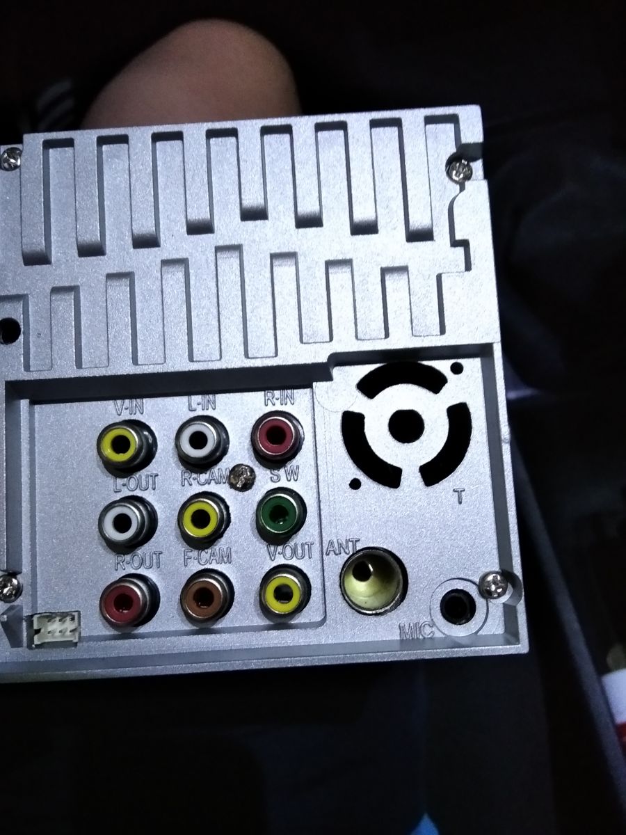

    Podpiąłem kable jack pod radio i zastanawiam się czy dobrze to zrobiłem bo dioda na suboferze się świeci, ale subofer nie pracuje. Jest tam wiele wyjść, jest nawet jedno podpisane SUB.

    Wszystko działa jak podłączyłem chinch pod wyjście SUB a drugi pod kanał R-OUT
  • #12 19321274
    kokapetyl
    Na 100% jest to połączenie niewłaściwe.
    Powinno to działać przy połączeniu na OUT P/L, może być sprawa ustawienia w radiu.
    A jeśli już pod SUB, to bym oba wej. wzm. podłączył pod OUT SUB, za pomocą przejściówki.

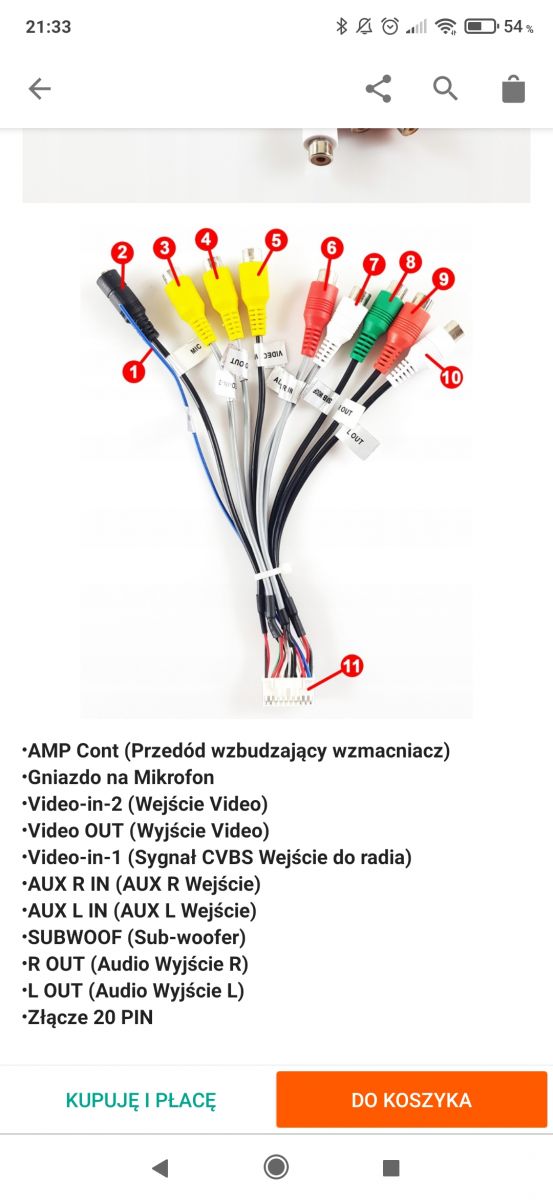

    Ja mam tak że podłączając roździelaczem Y lub bez niego pod sub nie gra nic tylko pod R i L AUX OUT Podłączenie subwoofera Peiying - Problem z podłączeniem subwoofera aktywnego Podłączenie subwoofera Peiying - Problem z podłączeniem subwoofera aktywnego
    Za co odpowiada zielony? Próbowałem już wiele rzeczy co chłopaki z różnych forum doradzali i nic
  • #15 19632860
    sunrise84
    Zielony to właśnie SUB-OUT.
    Policz sobie na tym Twoim obrazku z telefonu od góry na dół i się dowiesz że zielony to sub-out.
    Trochę logicznego myślenia skoro na końcu masz napisane "ZŁĄCZE 20-pin" i odpowiada to 11 pozycji na obrazku....

    Tak jak wcześniej wspominałem , kupiłem przejściówkę na L+P i jednym złączem podłączyłem pod Subofer - zielone wejście - wszystko chodzi.
