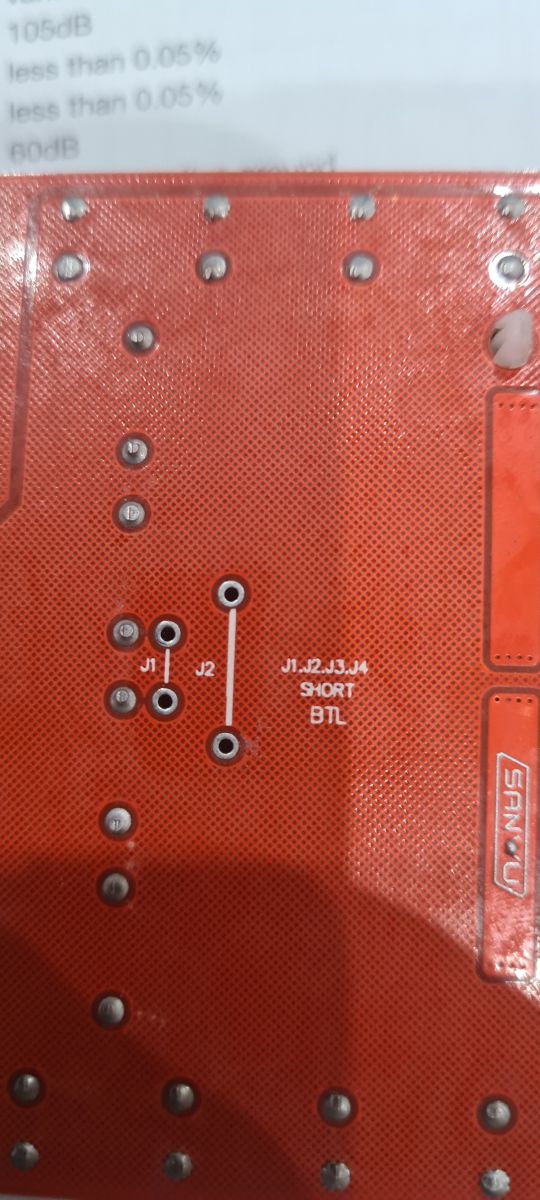

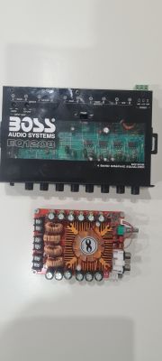

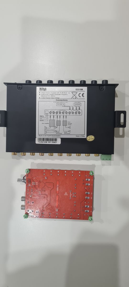

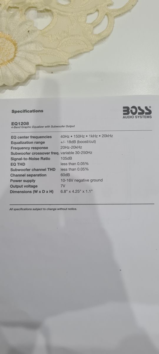

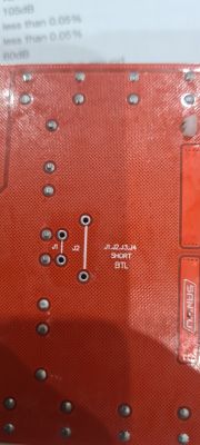

    Czy ktoś pomoże w podpięciu tego korektora do wzmacniacza. Wzmacniacz 2x 160W i w opisie było że jest z bluetooth, a nie znajduje go żadne urządzenie. Czy to miejsce na płycie jest istotne? Zamieszczam zdjęcia i specyfikacje korektora

    W czym problem, skoro na korektorze jest narysowany schemat podłączenia? Wychodzisz z sygnałem z gniazd FRONT OUTPUT i wpinasz do wejść wzmacniacza.
    Punkty lutownicze na ostatniej fotce to jakieś fotki do mostkowania końcówek mocy, ale konkretów co i jak trzeba szukać w karcie od modułu. Nie ma to nic wspólnego z Bluetooth, którego zresztą w tym module nie ma.

    Nadal nie działa. Gdy wpinam źródło dźwięku bezpośrednio do wzmacniacza i głośniki do wyjścia wszystko gra ale gdy przepinam źródło dźwięku do korektora w gniazdo INPUT, głośniki OUTPUT na wzmacniaczu i Wzmacniacz w gniazdo SUB AMPLIFIER to powinno działać, przynajmniej mi się tak wydaje... przez korektor nie przechodzi żadne źródło dźwięku. Może mieć znaczenie gdzie jest wpiety REMOTE TURN ON?

    Nie da sie tego połączyć gdyż korektor jest 4 kanałowy a wzmacniacz 2 kanałowy
