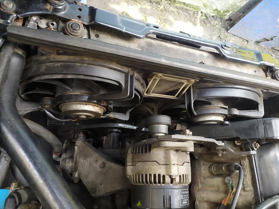

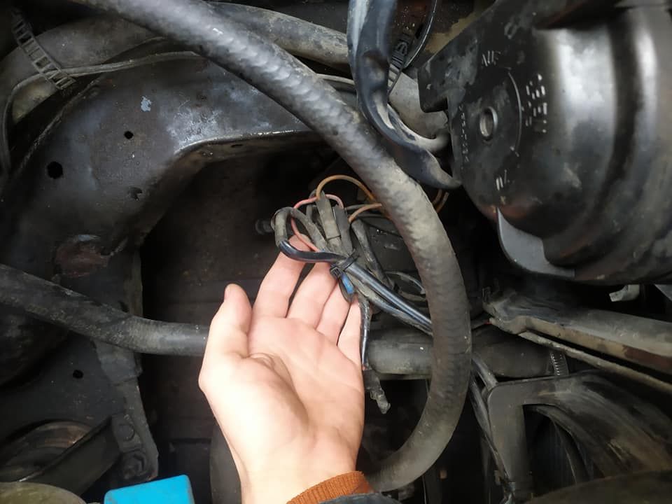

    Koledzy mam Audi 80 b4 2.0 90 koni. Ktoś w przeszłości zmienił wentylator i założył od diesla. Problem polega na tym że wentylator nie załączą się na wyłączonym zapłonie i działa tylko jeden wiatrak, czy ten wentylator można przerobić tak aby działał poprawnie czy jedynie wymiana na fabryczny? Wiązka elektryczna też jest dłubana bo wisi jakaś pajęczyna. Audi 80 b4 2.0 90km - Przeróbka wentylatora od diesla, działanie na wyłączonym zapłonie Audi 80 b4 2.0 90km - Przeróbka wentylatora od diesla, działanie na wyłączonym zapłonie Audi 80 b4 2.0 90km - Przeróbka wentylatora od diesla, działanie na wyłączonym zapłonie
  • #3 19297959
    robert73-6
    Koledze chodziło o to że wentylator powinien się włączyć na wyłączonym zapłonie po osiągnięciu danej temperatury płynu chłodzącego.
  • #4 19297992
    miras70
    Wyraźnie jest napisane, że "wentylator nie załączą się na wyłączonym zapłonie" a nie, że nie pracuje po wyłączeniu zapłonu do schłodzenia silnika.
    Wyjaśnij jak na wyłączonym zapłonie czyli nie pracującym silniku temperatura rośnie i załącza wentylator.
  • #5 19298036
    robert73-6
    W prosty sposób po zgaszeniu silnika (gorącego ) i braku obiegu płynu chłodzącego w silniku wzrasta temperatura płynu w chłodnicy i przy sprawnym czujniku temperatury w chłodnicy powinien włączyć się wentylator na chłodnicy i schłodzić płyn chłodzący( tak to działało w autach grupy Wag z tamtych lat).
  • #6 19298075
    miras70
    Ja się nie pytam co się dzieje po zgaszeniu silnika bo nie taki jest problem autora, tylko
    Czytanie i pisanie ze zrozumieniem nie jest trudne, "po wyłączeniu zapłonu" a "na wyłączonym zapłonie" to dla mnie dwie różne kwestie.
  • #7 19304803
    Zbyszek5612
    Poziom 5  
    Wymiana wentylatora na fabryczny.
