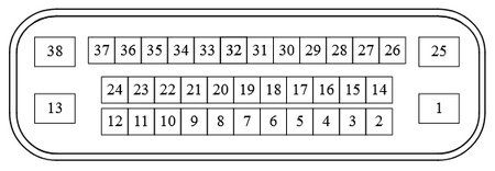

    miras70 napisał:
    Podaj kod silnika i rok, będzie łatwiej poszukać. Napisz o które lewe koło chodzi przód czy tył i jeżeli masz to kod błędu.
    . Rok 2008 przód lewe , na vcds po ruszeniu nie widzi lewego koła
    #7 19300300
    miras70
    mackajber napisał:
    aż mi szkoda ciąć te kable
    A po co chcesz ciąć? Użyj szpileczek do wtyczki.
    Sprawdź najpierw instalację:
    lewy przód piny 34 kabel czarny i 22 kabel brązowy
    na pinie 34 powinno być 0 - 0,2 V
    Dla porównania możesz sprawdzić względem prawej przedniej strony piny 6 czarny i 18 brązowy.
    Kontrolka ABS, ESP, poziomowanie Audi Allroad A6 C6
    Jeżeli instalacja będzie OK to tak jak Damian napisał "sterowniki [03]-ABS"; bierzesz torx 15, odkręcasz cztery wkręty i na stół.

    miras70 napisał:
    witam , tematu nie rozgryzłem , po tych pinach nic mi nie pokazuje ani lewe ani prawe koło , miernik mam raczej sprawny bo zmierzyłem stary czujnik abs i pokazuje 750 om chociaż myślę że powinno być koło 1000 nawet ponad tysiąc
  • #10 19390099
    damdam
    Poziom 34  
    czujniki w tej generacji systemu są typu aktywnego, i pomiar multimetrem nic tam nie pomierzysz.
