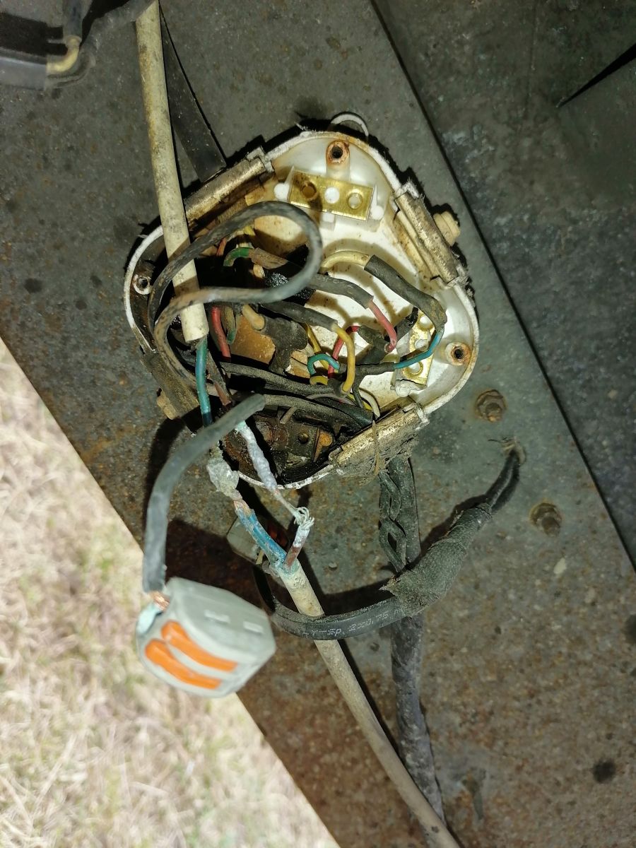

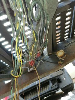

    Mam nietypowy problem choć znany już w tych samochodach a dokładnie po wyłączeniu samochodu świeca się wszystkie migacze światłem stałym do tylnych lamp nie dochodzi wogóle napięcie z przewodu stopu, kierunkowskazów ani przeciwmgielnych. Lewa jak i prawa strona ma swoje osobne przewody zasilania co też jest do mnie dziwne. Pytanie gdzie w tym samochodzie jest jakiś moduł świateł co mogło się uszkodzić? Ogólnie ten kto robił te instalacje nie powinien już wogóle się chwytać czegoś takiego zdjęcie podłączenia tylnich lamp. Wogóle po oświeceniu świateł pozycyjnych po chwili gasną. Cały czas świeca się migacze - Iveco daily laweta 2009r że tak powiem ratunku..

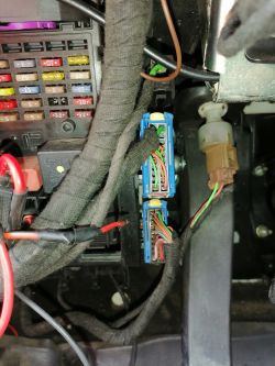

    Wszystko wychodzi z modułu nadwozia Body. Nad nogami kierowcy.

    Uszkodzeniu uległ scalak w tym module Body. Trzeba to naprawić uprzednio usuwając wszelkie zwarcia i problemy z resztą żarówek. Ciągnięcia dodatkowych kabli nic nie dadzą.
