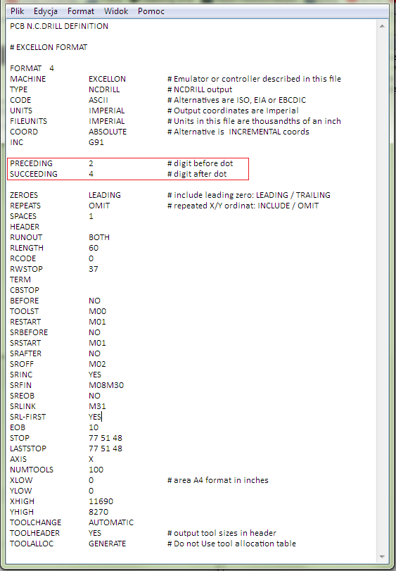

    Ogólnie gerber wierceń jest generowany prawidłowo jeśli użyte na płytce pady i przelotki są okrągłe. Problem zaczyna się pojawiać w momencie zastosowania tzw. otworów slotowych (palcowych, u nas nazywanych fasolkami) przy których występuje rozciąganie takiego otworu na całą płytkę, rozrzucanie poza płytkę a przy tum również przesuwanie innych okrągłych przelotek które są w sąsiedztwie. Zauważyłem że ma to jakiś związek z umiejscowieniem tych otworów na płytce (obwiednia board). Próbowałem już wszystkiego łącznie z edycją plików excellon oraz Drill_Plated i nic nie pomaga. Na moje oko w pliku excellon powinny być dodane jakieś offsety tak by nie centrował się na środku płytki (cieżko to wytłumaczyć). A może wina leży po stronie przeglądarki gerberów - używam GerbView.
    Wygląda na to że problem częściowo się rozwiązał. Chodzi o to że plik wierceń nie ma dokładnie sprecyzowanego formatu liczb i w głównej mierze rozchodzi się o to jak jest generowany G-kod, czyli zera wiodące i zera końcowe w generowanych współrzędnych wiertarki. Jest to wyszczególnione w pliku excellon.usr tu:
    Cadstar - N.C. Drill (Excellon) robi bałagan z otworami slotowymi
    Wpadłem na to przypadkowo po otwarciu wygenerowanego pliku wierceń w notatniku i przeliczeniu współrzędnych wierceń - okazało się że Cadstar generuje prawidłowo otwory slotowe tyle tylko, że trzeba właściwie odczytać współrzędne które mają czasami po kilka zer z przodu w zależności o ustawień w/w pliku excellon.usr
    A więc problem rozwiązany połowicznie bo trzeba dobrać jeszcze ustawienia przeglądarki gerberów i nie wiem czy coś z tego wyjdzie bo ten GerbView jest jakiś oporny.
    Nie babrał bym się z tym gdyby nie to że Cadstar nie ma możliwości drukowania pustych przelotek w projekcie płytki, a potrzebne mi są do termotransferu.
    Jeśli się uda to może zrobię poradnik.
