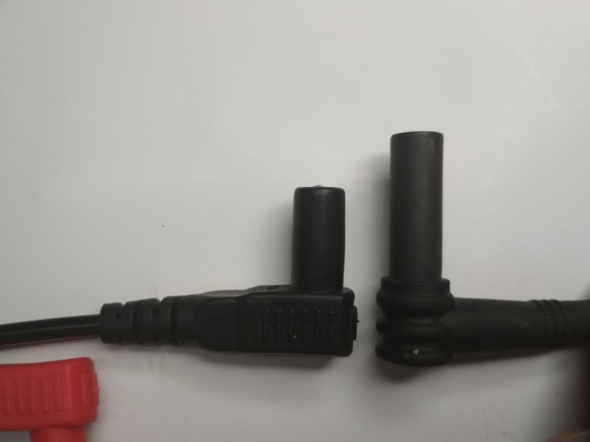

    Wtyki bananowe, tutaj rewelacji raczej nie ma. No ale nie spodziewajmy się cudów w tej cenie.
    Tania sonda do pomiarów elementów SMD Tania sonda do pomiarów elementów SMD Tania sonda do pomiarów elementów SMD

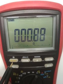

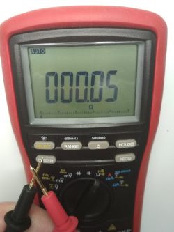

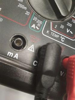

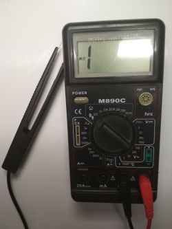

    Widać od razu że są one krótsze od oryginalnych z multimetru Brymen gdzie chciałem ich użyć. W tym multimetrze gniazda umieszczone są głęboko i zacząłem się zastanawiać czy będą pasować...

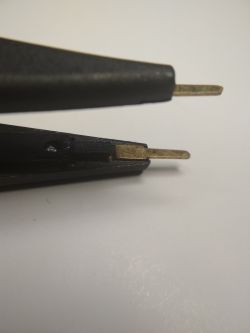

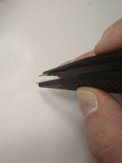

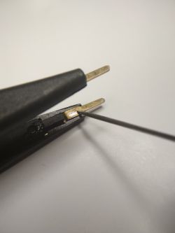

    Dokładne przyjrzenie się ujawnia pierwszy poważny problem. Obudowa jest źle spasowana, z jednej strony wystaje. Końcówki nie "schodzą" się dobrze przy normalnym dociśnięciu. Trzeba umiejętnie dociskać, no ale nie tego przecież oczekiwałem. Nie da się tego naprawić "na szybko", jest to po prostu tak wklejone. Musiałbym rozbierać i składać wszystko na nowo a nie wiem czy taką operację ten produkt by wytrzymał. :)

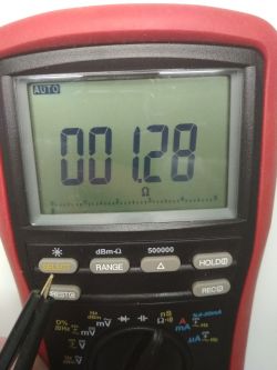

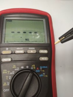

    Przez to na multimetrze mamy herezję.

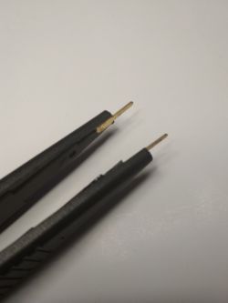

    Dla porównania oryginalne sondy.
    Aby można było jakkolwiek z tego korzystać musiałem podgiąć końcówki.
    Jest dużo lepiej ale nie idealnie.

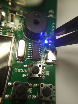

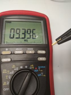

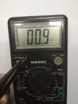

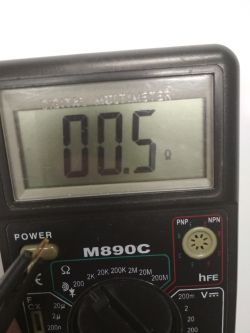

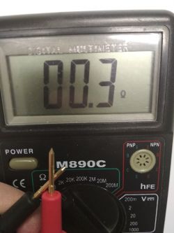

    Uznałem, że w tym przypadku może być faktycznie jakiś problem ze zbyt głęboko osadzonymi gniazdami bananowymi lub są one zbyt luźnymi dla tych wtyków. Postanowiłem sprawdzić na innym. W przypadku M890C gniazda umieszczone wysoko, wchodzą ciasno więc powinno być ok. No i faktycznie.
    Na trzecim zdjęciu wynik przy markowych sondach.
    Przy teście, na buzerze także wygląda to bardzo dobrze.

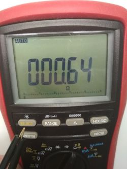

    Ostatecznie z Brymenem także udało się to w miarę połączyć. Końcówki lekko podczyściłem, wtyki bananowe próbowałem trochę rozszerzyć (ale nie za bardzo się udało), docisnąłem głęboko no i tak.
    Trwało to wszystko trochę za nim udało mi się ten wynalazek zmusić do w miarę sensownej pracy. Tego akurat się nie spodziewałem. :)

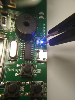

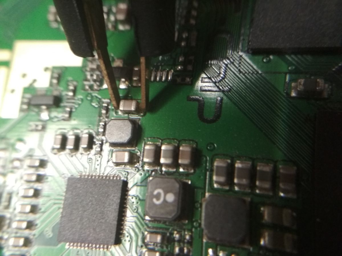

    A jak sprzęt sprawdza się w pracy?
    Działać, działa. :) Jest ta zaleta że pomiar dokonujemy tylko jedną ręką. Czasem jest to bardzo pomocne.

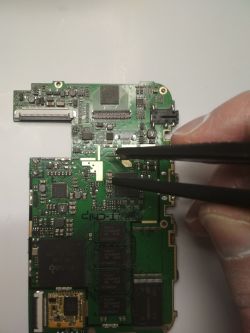

    Cały czas widać że nie jest to jednak sprzęt najwyższej jakości. Przy dociśnięciu końcówki wyginają się. Czasem może być problem z dokładnym zmierzeniem jakiegoś elementu. Znam sytuację, gdzie aby dokonać prawidłowego pomiaru trzeba wręcz wbić sondę w cynę, tutaj takiej możliwości nie ma.
    Pozostaje jeszcze kwestia wielkości samych końcówek, niekiedy będą one po prostu zbyt duże, i jeśli elementy są blisko siebie nie zmierzymy prawidłowo.
    Moja opinia jest taka: prezentowana sonda może być pomocna w wielu przypadkach, jednak przy niektórych sytuacjach ciągle używać będziemy musieli tradycyjnych rozwiązań. Czasem na pewno ułatwi nam pracę, ale i nie rzadko się po prostu nie sprawdzi. Uważam że pierwsze należało by doprowadzić ją "do ładu". Osobiście wymienił bym wtyki bananowe na jakieś lepszej jakości, końcówki zastąpił bym jakimiś pozłacanymi sztywnymi igłami. Wtedy myślę sprawdziłaby się dużo lepiej. A może macie już jakiś gotowy, przetestowany produkt?
    Na koniec pamiętajmy że jest to sprzęt przystosowany głównie do pomiarów elementów bezpośrednio na płytkach drukowanych, należy pamiętać co się z tym wiąże i jak powinniśmy interpretować wyniki w takim przypadku. To tylko przypomnienie dla początkujących. :)
    Z tego też względu kupiłem podobną (jak nie identyczną) i też po drobnych korektach użytkuję. O ile pomiary rezystancji czy diod są ok. to z pojemnością są problemy wynikłe z długości przewodów (zwłaszcza małych pojemności). Styki pomiarowe są wykonane z mosiądzu i fakt są miękkie jednak ma to też zaletę, nie zgnieciemy drobnych elementów :D W swojej chciałem podpiłować końcówki pomiarowe (zaostrzyć) ale osłabi to i tak słaby materiał.

    Też mam taką sondę i tak jak wspomniano w recenzji te blaszki się za bardzo wyginają i nie można mocniej złapać ani docisnąć mierzonego elementu, szczególnie gdy jest trochę lakieru. Czasami używam do elementów przewlekanych, ale do elementów smd wolałem jednak dokupić U1782B bo tam są dość dobre końcówki.

    Mam tą sondę jak ją kupiłem tak sobie leży nie używana kilka lat ta końcówka jest ogromna w stosunku do tego jak małe mogą być elementy smd bardziej do pomiaru elementów przewlekanych się nada. Miałem pomysł na to aby te końcówki przerobić na inne bardziej precyzyjne igłowe tak aby faktycznie dało się tym robić pomiary tych najmniejszych elementów smd.
  • #14 19315431
    ArturAVS
    Moderator
    Dziś pewnie swoją przerobię bo taka drobnica mi się trafiła że te oryginalne nie dają rady. Dodatkowo mosiądz ze styków szybko śniedzieje, chyba po prostu dolutuję dwie odpowiednio przycięte igły lekarskie.

    Ja już swoją przerobiłem ze starego złącza DB25 LPT miałem kilka żeńskich pozłacanych pinów plus do tego dwa POGO piny odpowiedniej średnicy 1mm i jestem zadowolony.
