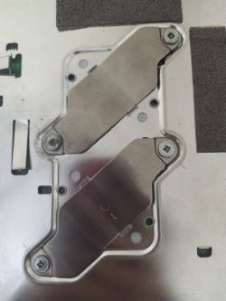

    Kupiłem za śmieszne pieniądze konsole PS3 fat w wersji 40gb z problemem o przegrzewaniu. Przy kupnie dowiedziałem się że ktoś się zabierał za otwieranie konsoli i za próbę naprawy.

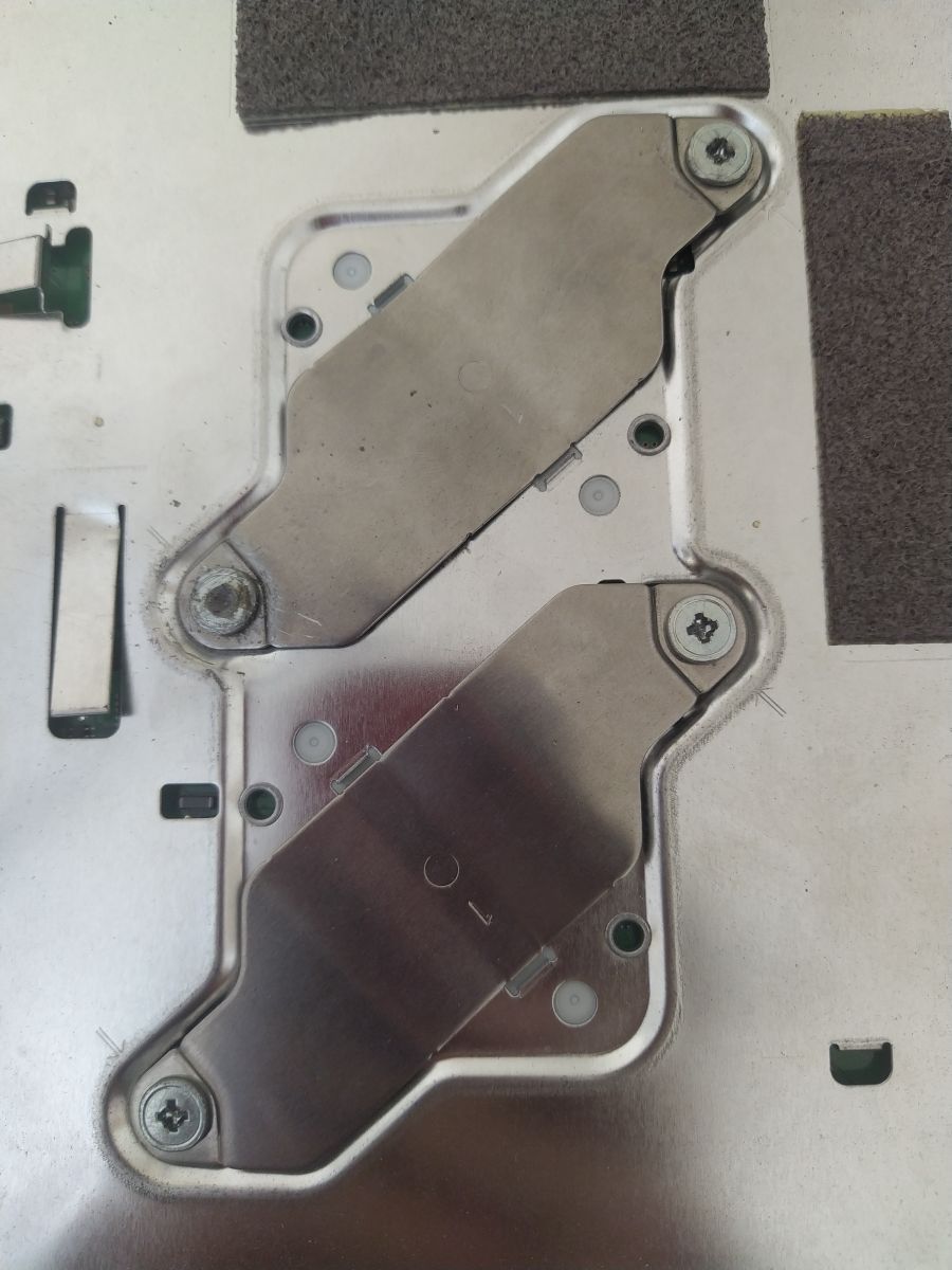

    Przy otwieraniu konsoli wszystko szło sprawnie ale niestety 4 śrubki od procesora i rsx są za bardzo obrobione PlayStation 3 Odkręcenie śrub - Problem z odkręceniem śrubki od procesora i rsx.
    Proszę was o pomoc co mogę z tym zrobić aby to odkręcić.

    Witam jak masz mikro szlifierkę coś jak dremel itp to cieniutką tarczą naciąć łebki śrub na płaski śrubokręt i wtedy odkręcać Pozdrawiam

    Udało się. Zamykam.
