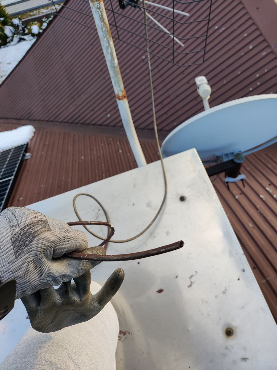

    zaznaczę że już kilka razy instalowałem anteny po rodzinie zarówno satelitarne jak i naziemnej TV bez większych problemów. Jednak dzisiejsza sytuacja mnie zdziwiła i nie potrafię jej wytłumaczyć. Samemu nie oglądam telewizji lecz przyszła pora, że kobieta chciałaby mieć podstawowe kanały.
    Wiedziałem że mam na dachu jakąś starą antenę naziemną. Byłem zbyt leniwy żeby wyjść na dach sprawdzić w jakim jest stanie ale znalazłem kabel prowadzony na dach. Stwierdziłem, że sprawdzę czy działa i po podłączeniu go do TV znalazło kanały, jednak było ich tylko 16 bez podstawowych o bardzo słabym sygnale ale w miarę dobrej jakości. Stwierdziłem że antena jest źle ustawiona i kiedyś tam jak będzie cieplej to zobaczę na nią. Na wszelki wypadek spróbowałem wyszukać satelit bo była też antena satelitarna na dachu, ale żadnej nie znalazło.

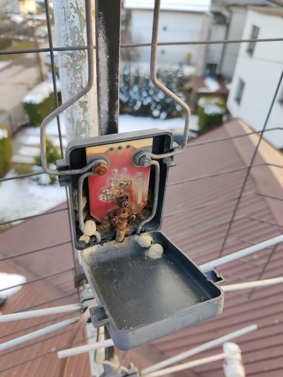

    Dzisiaj wchodzę na dach i ku mojemu zdziwieniu, antena naziemna jest w totalnej rozsypce z urwanym kablem a kabel co użyłem prowadził do starej anteny satelitarnej. Po poruszaniu talerzem (dosłownie otrzepałem z niego śnieg) zgubiło wszystkie kanały.
    Zastanawiam się, czy taka sytuacja jest normalna? Czy jest to wyjątek, że satelita zbierała i przekazywała sygnał TV naziemnej?
    Ps. Oczywiście jade kupić nową antenę naziemną, w starej nawet osy zamieszkały.

    Antena satelitarna nie odbiera dvb-t. Widocznie w twojej okolicy jest dobry sygnał dvb-t i odebrałeś na samym kablu.
    W takim razie dlaczego jak dotknąłem anteny to zgubiłem 15 kanałów (został tylko Polsat news).
    Ja właśnie też myślałem że to nie możliwe dlatego pytam, bo może czegoś nie wiem.
    W zdjęciach pokazane jaki widok zastałem na dachu.

    Antena siatkowa jest do uratowania. Założyć symetryzator, podłączyć kabel, założyć wtyczkę.

    Antena oczywiście do uratowania ale oprócz wymiany na symetryzator, wzmacniacza, pozostaje jeszcze sprawdzenie kontaktu wszystkich dipoli z "drutem" je łączącym oraz stanu przewodu.

    _cheetah_ napisał:
    Jak napisał @andpol 33, odbierałeś sygnał z kabla, który robił za antenę. To się zdarza, jeśli kabel antenowy "wisi w powietrzu", czyli jest odłączony od czegoś tam do czego podłączony normalnie powinien być, w twoim przypadku konwertera w antenie SAT. Poruszyłeś anteną i pewnie coś "złapało kontakt" i odbiór się skończył. Wystarczy drgnięcie.
    No właśnie zrobiłem test, uciąłem kabel zaraz przy satelicie. Nie znalazł żadnego kanału. Podpięcie do nowej anteny naziemnej i wyszukało chyba wszystko.
    Więc ewidentnie antena satelitarna zbierała kanały.
    Nie ma takiej możliwości. Jedyne co mogło się zdarzyć to dotknąłeś ekranu przewodu i jego ekran, masa konwertera mogły coś odebrać.
    Może przewód był przetarty i dotykał do masy czaszy, uchwytu to wtedy jeszcze czasza by się do tego dołączyła.
