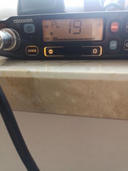

    Witam, mam sprawę, ostatnio znalazłem radio CB od firmy Maxon. Kupiłem nową antenę, zasilacz, wszystko normalnie działa tylko nic nie słychać w sensie jak podgłaśniam itp. słychać dźwięk, to nie problem z głośnikami tylko nikt się nie odzywa na żadnych kanałach. Cisza wszędzie od kilku godzin w paru województwach sprawdzałem, nie wiem o co chodzi, proszę o pomoc pozdrawiam

    no więc radio jest w jednym miejscu cały czas ale np zabrałem je z mojego domu do babci i tam sprawdzałem antena nówka a zasilacz jest w stanie idealnym robił go dawno mój dziadek sam ale działa stan piko belo a na radiu tak z 5 minut temu słyszałem jakaś rozmowe ale tylko tyle i teraz cisza może to dlatego że stoi cb w jednym miejscu a nie w aucie? bo wiecie niektórzy mają takie urządzenie co stoi wygląda jak cb ale to chyba nie cb jak nie to co ? albo dlaczego ja mam taki problem

    BernxBK napisał:
    nikt się nie odzywa
    Moda na CB przeminęła, rzadko kto je używa.
    BernxBK napisał:
    Kupiłem nową antenę
    Jaką? Stacjonarną, czy mobilną?
    O ile mieszkasz w pobliżu jakiejś ruchliwej trasy, CB ustaw na CH19/AM i czekaj, może coś, kiedyś usłyszysz.

    BernxBK
    Poziom 3  
    No ja nie słucham na konkretnym klikam skan i skanuje próbowałem na am i FM

    gumisie
    Subbito napisał:
    No radio ustawione jest dobrze.
    Niby tak, lecz warto byłoby dowiedzieć się jak jest ustawiony SQ.

    zasadnicze pytanie - gdzie jest antena, co to za antena? Może masz coś w stylu president florida przyczepione do rynny? Bo skoro przenosisz ten sprzęt to zakładam, że antenę masz mobilową. Najszybciej zrobić tzw DIPOL z 2 kawałków drutu - wtedy coś usłyszysz.

    gumisie
    To pytanie, zostało już zadane kilkakrotnie w tym temacie a Kol. BernxBK, milczy. :cry:
    Zamiast dywagować, dajmy jemu szansę odpowiedzieć.
    Moim zdaniem jest to zła propozycja i mam nadzieję, że nie padną pytania: dlaczego zła, lub jak wykonać taki dipol.
