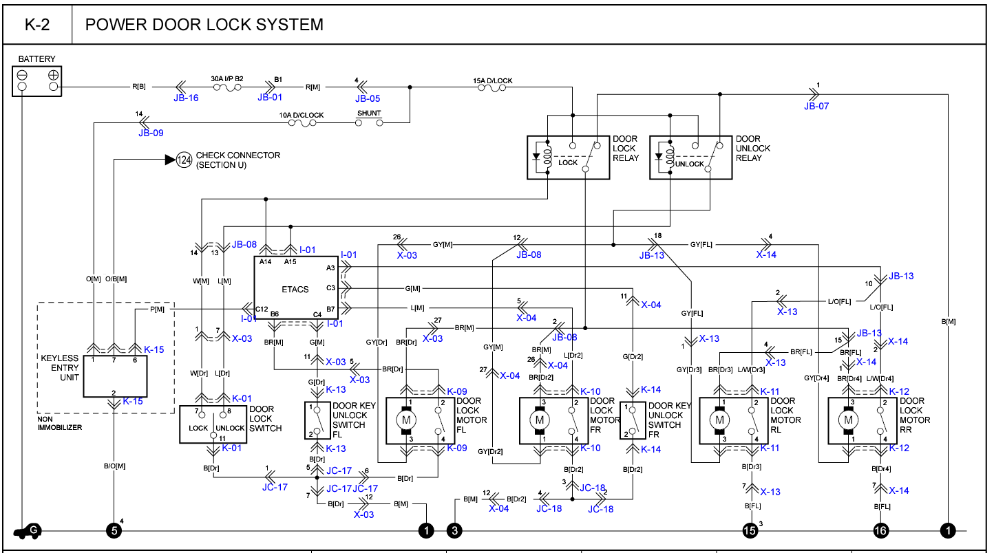

    Schematy dokładnie do tego auta wyglądają tak:
    Kia Magentis (Optima) 2005 - Kodowanie pilotów centralnego zamka. Kia Magentis (Optima) 2005 - Kodowanie pilotów centralnego zamka.
    W złączu diagnostycznym pod maską (20 PIN) wyprowadzony został pin z opisem "SET" (opis na pcb odbiornika) z odbiornika pilotów (podciągnięty do 5V w odbiorniku). Niestety zwieranie do masy czy nawet do Vbat nic nie daje (zazwyczaj na zagranicznych forach jest opis zwarcia pinu 5 z 6 do programowania).

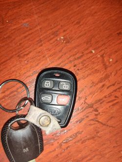

    Wygląd pilota i odbiornika:
    Teraz tak: z pomocą oscyloskopu oraz specjalnego skanera fal radiowych (mieli w punkcie elektromechaniki pojazdowej) zostało zweryfikowane że piloty nadają prawidłowo (oparte o Microchip HCS300), następnie poszedłem o krok dalej.
    Odkręciłem odbiornik wyjąłem PCB, i tam z puchy RF zlokalizowałem ścieżkę która idzie do mikrokontrolera PIC16F628 (są oscylacje na jego kwarcu). Tam co ok. 0.5-1s w spoczynku widać na oscyloskopie transmisję cyfrową. Po wciśnięciu któregokolwiek klawisza na pilocie pojawia się stała transmisja czyli sygnał RF jest prawidłowo odbierany i przesyłany do PIC'a w formie cyfrowej. Natomiast z odbiornika nie idzie dalej sygnał na ETACS(ETWIS) czyli body-komputer.
    Zostaje kwestia co jest uszkodzone, a może do programowania bez oryginalnego Hi-Scan/GDS tego się nie da zrobić? Może klucze szyfrujące z pilotów się wysypały, może wsad w PIC'u? Byłem już w wielu punktach (nie bym chciał coś przyoszczędzić, bo już nawet na kabelki swoje wydałem) i nigdzie sobie nie poradzili, to muszę wziąć sprawy we własne ręce. Nawet w ASO rozłożyli ręce i powiedzieli by poszukać serwisu co się specjalizuje w KIA-ch od dłuższego czasu :D :D Widocznie nie mają tak starego interfejsu... Z drugiej strony właśnie czy oryginalny Hi-scan i GDS nie zwierają po prostu tej linii "SET" np. do masy?

    Jak byś zobaczył na schemacie w pinie 17 nic nie ma :D Wiec niestety i ta metoda nie działa.

    W końcu temat doczekał końca. Oryginalny komputer (chyba hi-scan - nie jestem pewnien) pozwolił zaprogramować oba piloty. Całość trwała z 10s. Komputer był podłączony do złącza pod maską (DIAGNOSTIC) - po rozpoczęciu programowania wciskamy na 1s przycisk zamykania na jednym pilocie i w przeciągu 10s przycisk zamykania na drugim pilocie.
    Ta sama procedura jest opisana w emulatorze CASCADE - niestety emulator tylko potrafi nawiązać połączenie ze sterownikiem silnika poprzez adapter na FT232. Opcja Code Saving nie działa w emulatorze.
