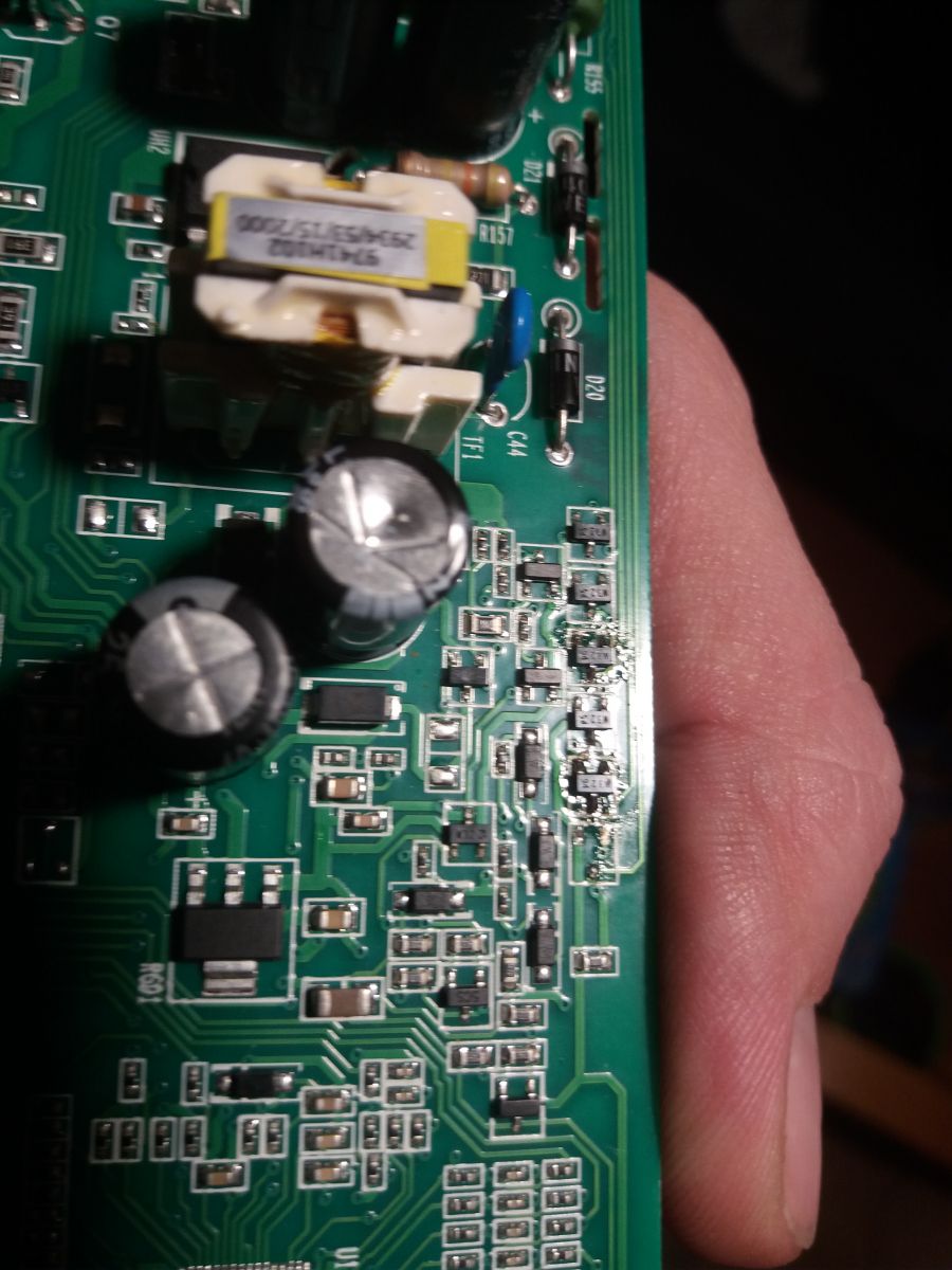

    Dzień dobry!
    Mam ogromny problem, a żona mnie goni więc pisze do Was.

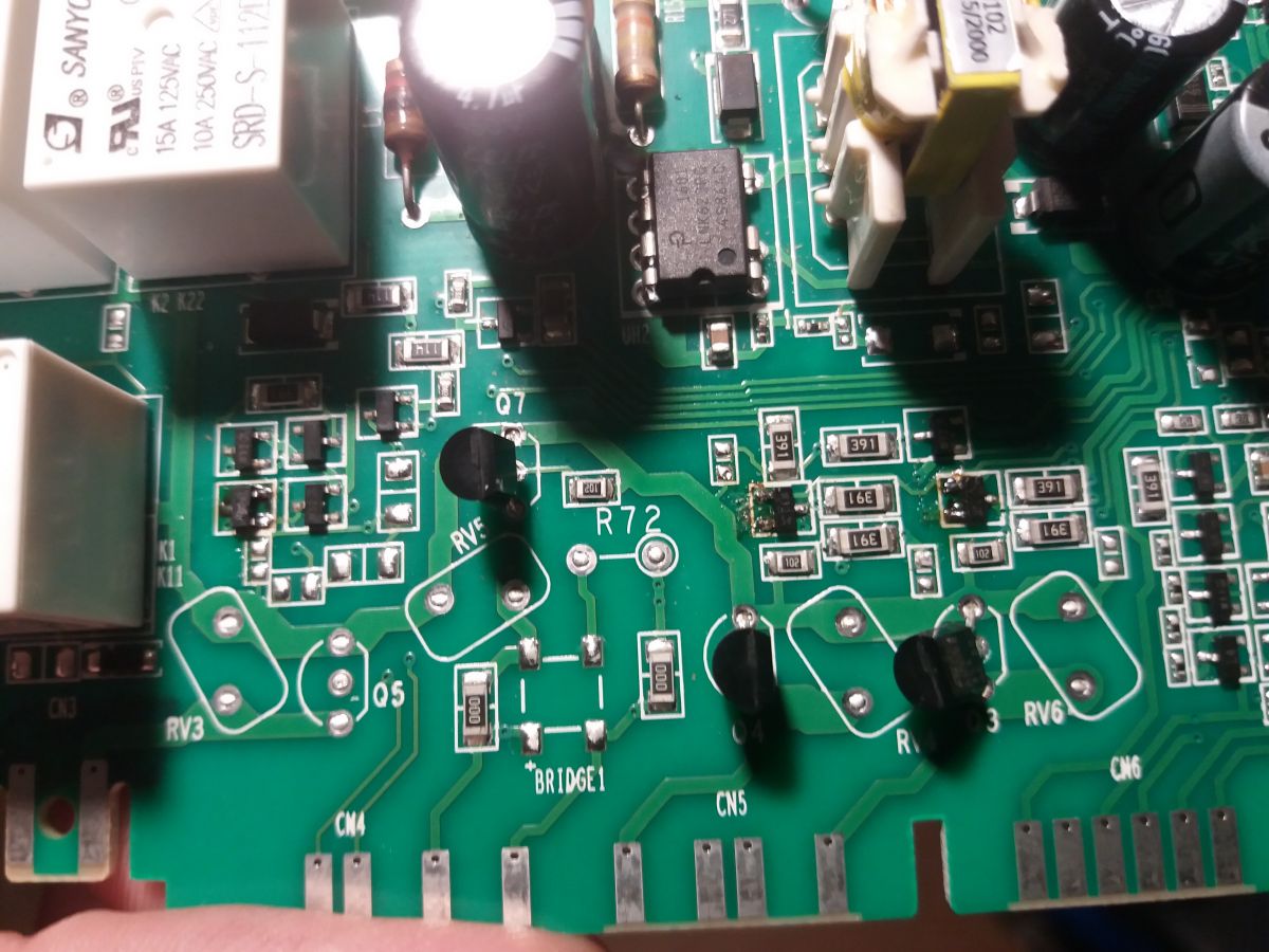

    Czyściłem przyciski w przednim panelu, odłączyłem to na ten czas, ale nie wyłączyłem wtyczki bo była za szafkami i wtyczka od modułu górnego dotknęła obudowy i było słychać, że co strzeliło!
    Moduł był u elektronika i wymienił to co było widać, że jest uszkodzone, ale nie działa i tak. Tzn. da się ją włączyć i gdy klikam start górny panel zachowuje się jakby wszystko było ok., ale jej podzespoły nie reagują. Liczę na Waszą pomoc co można by wymienić jeszcze żeby ją uruchomić, nowy moduł zaprogramowany to koszt połowy zmywarki.

  • #2 19302260
    damian1115
    Poziom 37  
    Na pierwszy rzut oka uszkodzony jest elektrolit, ten poniżej tych dwóch co stoją obok siebie.
    Przepraszam, ale nie potrafię go zidentyfikować inaczej bo nawet po powiększeniu nie widać dokładnie co tam pisze.
  • #3 19302268
    Kamlot44
    Poziom 4  
    Ogólnie jest z góry wgnieciony i był jak go wyciągnąłem.

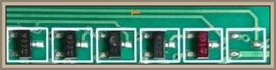

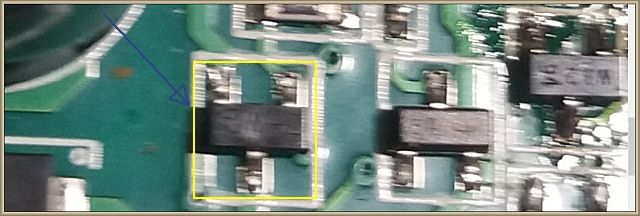

    Zamówiłem cztery kondensatory i przetwornik, czekam na przesyłkę wymienię i zobaczymy... Widzę że na tym forum ludzie mają kulturę 😊 bo jak widzę większość wpisow na wszelakie tematy na fb to myślałem, że tu będzie podobnie dlatego tak długo zwlekałem z postem. Na zdjęciu pokazuje jakie elementy były uszkodzone mechanicznie 5 szt. pisze na nich W32 ps
    Niestety, ale nie jest tak jak napisałeś ponieważ mamy tam cztery W32, a nie pięć i piąty jest to W31 (W31, W32 - tranzystory cyfrowe PDTC143, PDTA143). Jednak zapewne Masz tam o wiele więcej uszkodzeń i jedno co nie sprawdziłeś czy jeszcze procesor jest sprawny...

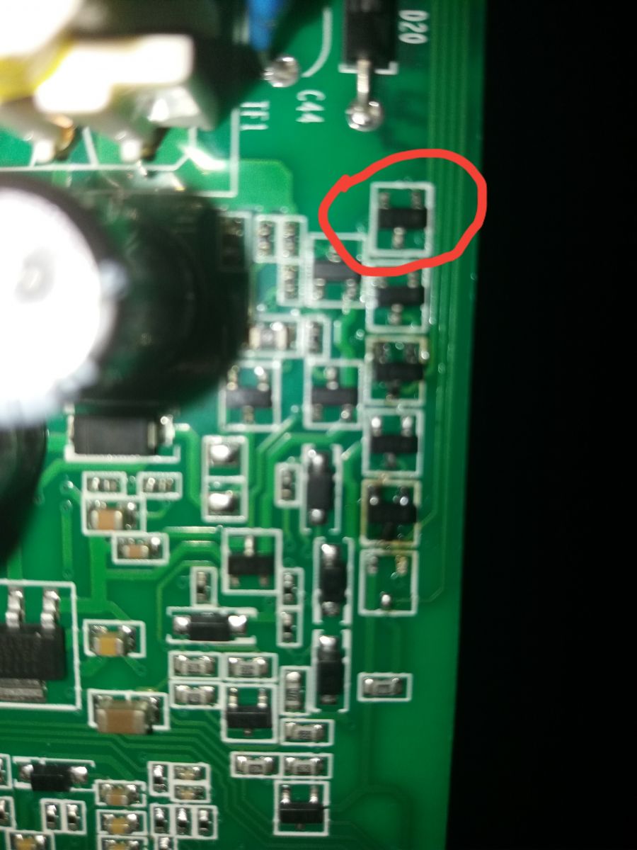

    Zdjęcie które wstawiłem miało przedstawić jeden element o jaki chodzi i były uszkodzone tam 2, a reszta w innym miejscu. Nie wiem jak sprawdzić ten procesor. Jestem elektrykiem i jestem w stanie sprawdzić tylko podstawowe sprawy typu rezystor lub ewentualne wymiany podzespołów na chybił trafił co często się udaje 😁 Dodaje dokładne zdjęcia uszkodzeń na pierwszym zdjęciu były wymienione 2, a na drugim 3.

    Ale bez urazy nie poradzisz sobie daj jeszcze raz ten moduł do tego elektronika niech podłączy zasilanie i sprawdzi oscyloskopem czy procesor żyje bo jeżeli nie jest martwy to Twoje starania pójdą na marne.
    Wtedy musisz szukać nowego modułu.

  • #12 19308304
    TONI_2003
    Moderator
    Kamlot44 napisał:
    Moduł był u niego 3 razy i twierdzi, że nic więcej nie znalazł
    Zatem dlaczego już nawet na foto widać inne uszkodzenie (ZHW), które już na forum było kilka razy (to samo tyczy procesora jak można sprawdzać)?

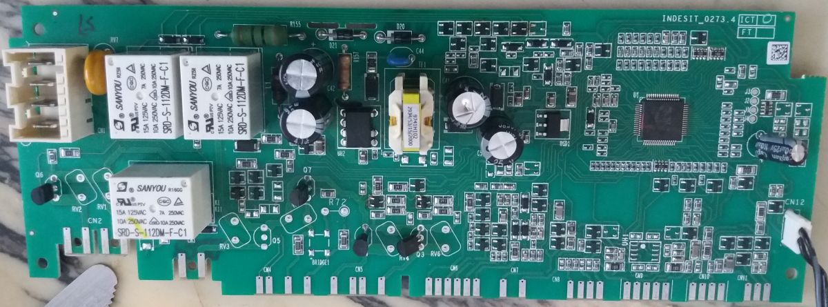

    Choćbyście stawali na nogach do góry rękami, to po takim strzale moduł DEA603 umarł.
    Amen! :)
    Ale i "umarłego" można wskrzesić :)
    Nie rozumiem jednego - dlaczego nikt nie sprawdził na samym początku MCU?

    Udało mi się zakupić nowy moduł zaprogramowany w rozsądnej cenie. Żona będzie zadowolona.
