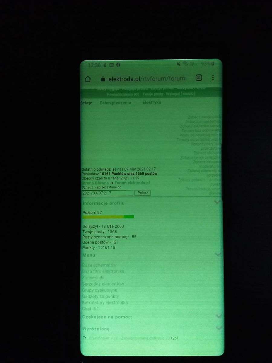

    Dziś nagle pojawiła się u mnie usterka wyświetlacza jak na załączonym zdjęciu. Telefon nie upadł. Po prostu nagle zawartość wyświetlacza zmieniła się. Znalazłem w internetach ze za usterkę może odpowiadać aktualizacja z ubiegłego roku. Jednak wydaje mi się że do tej pory Samsung już by coś z tym zrobił. Moje pytanie. Czy da się to naprawić i na jaki wydatek się przygotować? Czy też może przygotowywać się na zakup nowego telefonu?

    Koszt nowego wyświetlacza w autoryzowanym serwisie ok 1000zł.
    Sugerujesz że umarł? Tak sam z siebie?

    Na początek rozbierz telefon. Odepnij zasilanie, odepnij LCD. Poskładaj do kupy i zobacz jaki będzie efekt.

    Możesz zadzwonić do "magików" co regenerują pobite amoledy, powiedz że masz cały, ale świeci na zielono, czy są w stanie to uratować - też podpowiedzą, czy widzą jakąś nadzieję. Różowe dawało się jeszcze równomiernie "wypalić", ale zielone to nie wróżyło nic dobrego, takie moje doświadczenie.

    Ja też obstawiam że to będzie uszkodzony LCD, ale tak wyżej doradziłem bo kiedyś miałem taką S8 że LCD świrował, no i o dziwo po odpięciu i podpięciu wszystko wróciło do normy.

    Telefon wrócił z serwisu. Wyświetlacz wymieniony. Ciekawe jak długo pożyje.
