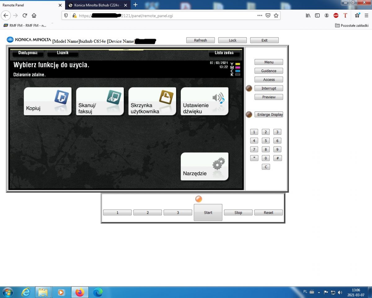

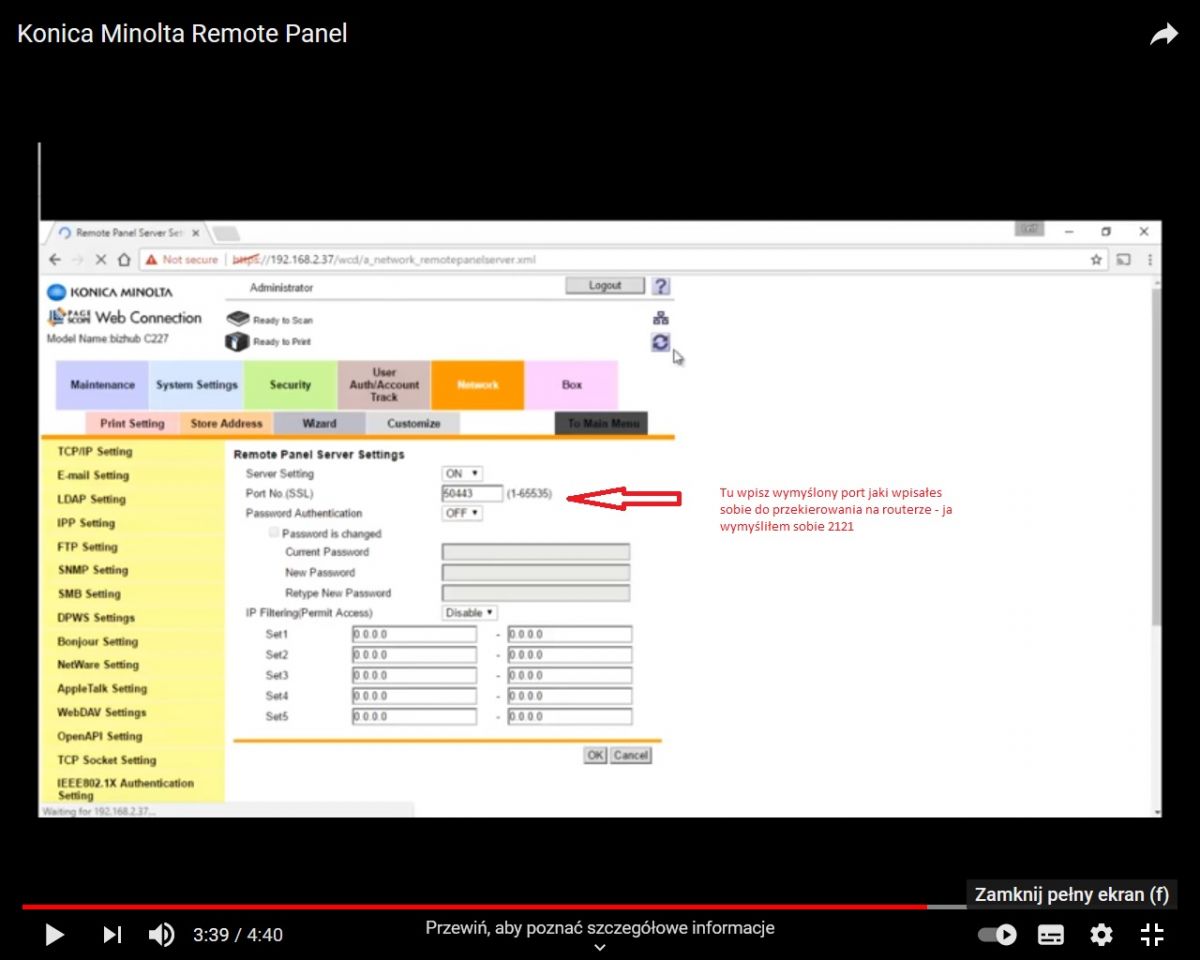

Potwierdzam - właśnie zrobiłem dostęp zdalny na zewnątrz do panela kopiarki bizhub c654 - dostęp z każdego miejsca na ziemi gdzie tylko jest dostępny internet. Skorzystałem z tego poradnika konfigurując urządzenie
https://www.youtube.com/watch?v=cfmVWEdDZ-g

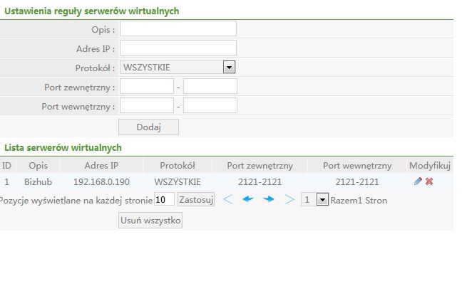

Utworzyłem regułę przekierowania portu na routerze - wymyśliłem sobie port 2121, wpisałem nazwę oraz adres ip kserokopiarki
Dalej podczas konfiguracji według filmiku zmieniłem standardowy port 50433 jaki jest wpisany w urządzeniu na ten przekierowany na routerze czyli 2121

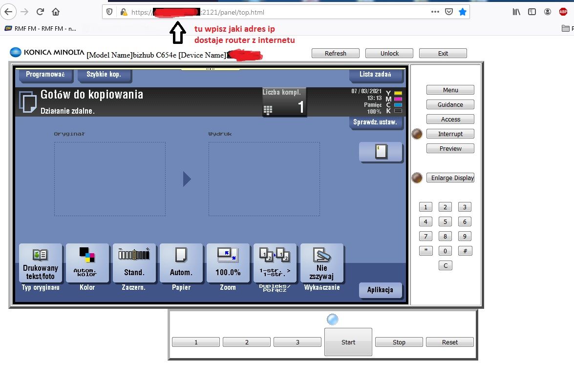

Po tej konfiguracji należy wpisać w przeglądarkę adres https://[adres ip zewnętrzny - publiczny jaki dostaje router]:2121/panel/top.html
i oto proszę panów ... ukazuje się elegancki panel naszej kserokopiarki dostępny z każdego miejsca na świecie
TADAM!
