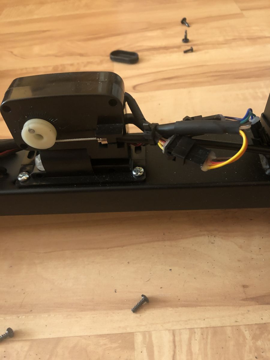

    mam problem z rowerem stacjonarnym.
    Rower: Adidas C-16
    Ogólnie rower dobrze chodzi, tylko jak obniża się poziom trudności wtedy wyświetla się błąd E1.

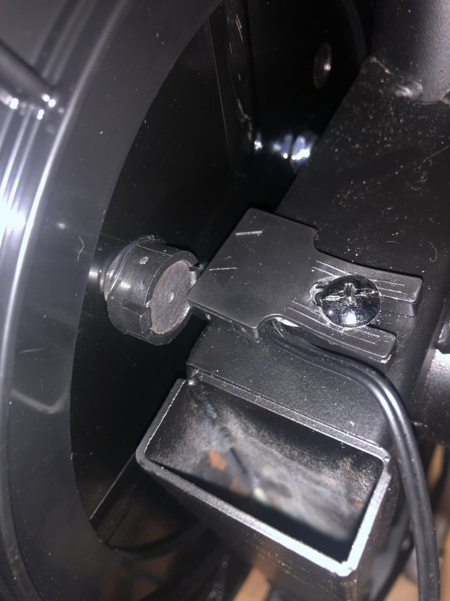

    Rower jest rozebrany. Widzie jak poziom idzie do góry to magnety się zbliżają do koła, jak poziom idzie w dół to wyskakuje błąd i piszczy. Dopiero jak wyłącze prąd i włączę to magnety idą z powrotem.
    Kontakty wyglądają dobrze. Rok temu miałem ten sam problem. Wtedy otworzyłem rower i wyczyściłem czujnik prędkościomierz razem z magnesem. Było dobrze na pare tygodnie. Jednak teraz to nic nie dało i nie wiem co to może być.
    Może ma ktoś pomysł.

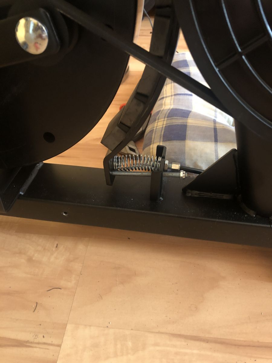

    Sprawdż luz na linii : silnik-potencjometr-przekładnia-linka. Przy cofaniu linki (zmniejszaniu obciążenia) pojawia się zwłoka zanim zacznie się kręcić potencjometr. Procesor dosyć szybko reaguje na brak zmiany oporu potencjometru i zgłasza błąd E1.

    Wielkie dzięki 💪💪💪 akurat naciągałem linke i wszystko gra.
