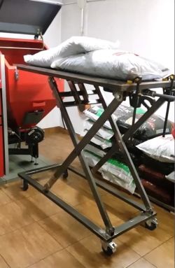

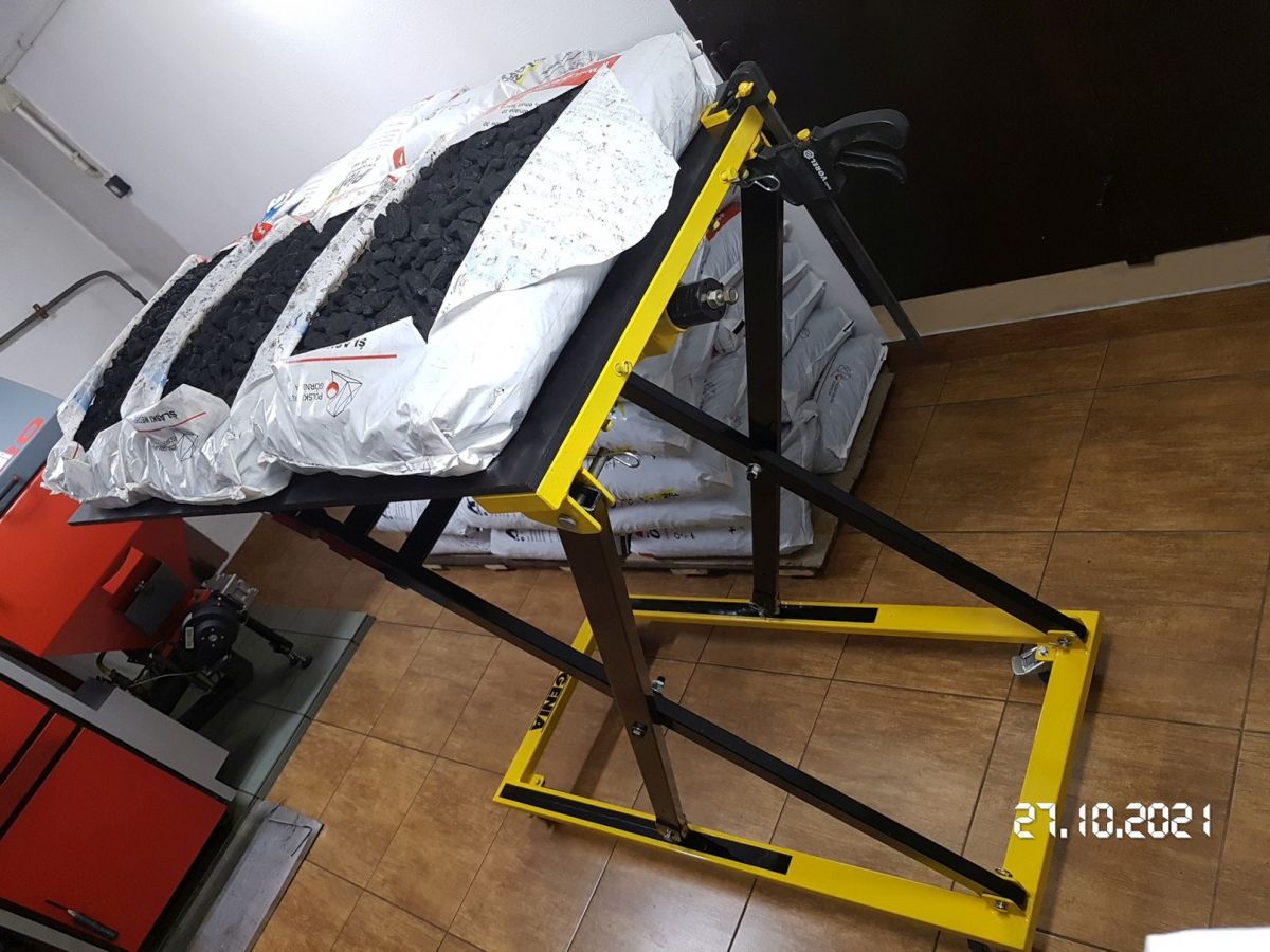

  • Witam,
    - od nowego sezonu grzewczego zbiornik kotła CO ładuję z pomocą podnośnika nożycowego - scissor lift'a. Prostota urządzenia nie wymaga chyba szczegółowego opisu. Podnośnik podpatrzyłem w niemieckim hipermarkecie, przeliczyłem przekroje profili do zakładanej nośności, gabarytów i wysokości podnoszenia. Wszystkie elementy złączne, tzn. sworznie i śruby są klasy 10.9, natomiast śruba Tr24x4 z nakrętka brązową l=50 jest wielokrotnie przewymiarowana, ale zastosowałem ten wymiar na wymóg sztywności (prostolinijności) bo między nakrętką a łożyskiem jest aż 1200mm. Do końca sezonu napędem będzie jak na filmiku wkrętarka, a potem dorobię podnośnikowi własny napęd - również akumulatorowy. Aha, worki nie są za ciężkie - 25kg, ale trzeba ich wsypać w sezonie ok. 200, a nie zawsze mężczyzna jest w domu.
    Podnośnik nożycowy do załadunku ekogroszku
    Tu Link do filmiku

    Ciekawy pomysł, rozumiem, że jednocześnie podnosi się do dwóch worków?
    Chyba dałbym prowadnice do rolek, poza tym bardzo solidna robota.
    Nośność jest do 300kg, ale wkrętarką o momencie 60NM można podnosić max. 3 worki. Podnosimy 2, bo załadunek polega na podniesieniu blatu do wysokości krawędzi zasobnika i wepchnięciu worka do środka. Blat to śliska wodoodporna sklejka stosowana na podłogach przyczep, więc tarcie jest znikome i przesuwanie worka nie wymaga siły. jakby było worków więcej niż mieści się w jednej warstwie na blacie, to nie dałoby się tego przepchnąć. Jeśli chodzi o to czy nie można by jakoś inaczej rozwiązać tego podnoszenia worków, to oczywiście można; jest w necie kilka pomysłów na użycie linowej wciągarki budowlanej, ale z różnych względów, głównie bezpieczeństwa wybrałem podnośnik śrubowy. Poza tym służy jako wózek transportujący węgiel z "magazynu" do kotłowni. A poza tym poza sezonem może służyć jako regulowany stół warsztatowy, po uzupełnieniu blatu wspornikami jako podnośnik motocykla - jak_na_tych_obrazkach

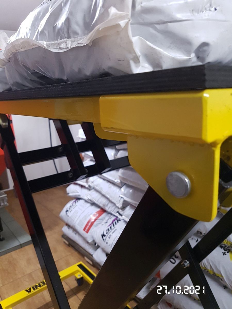

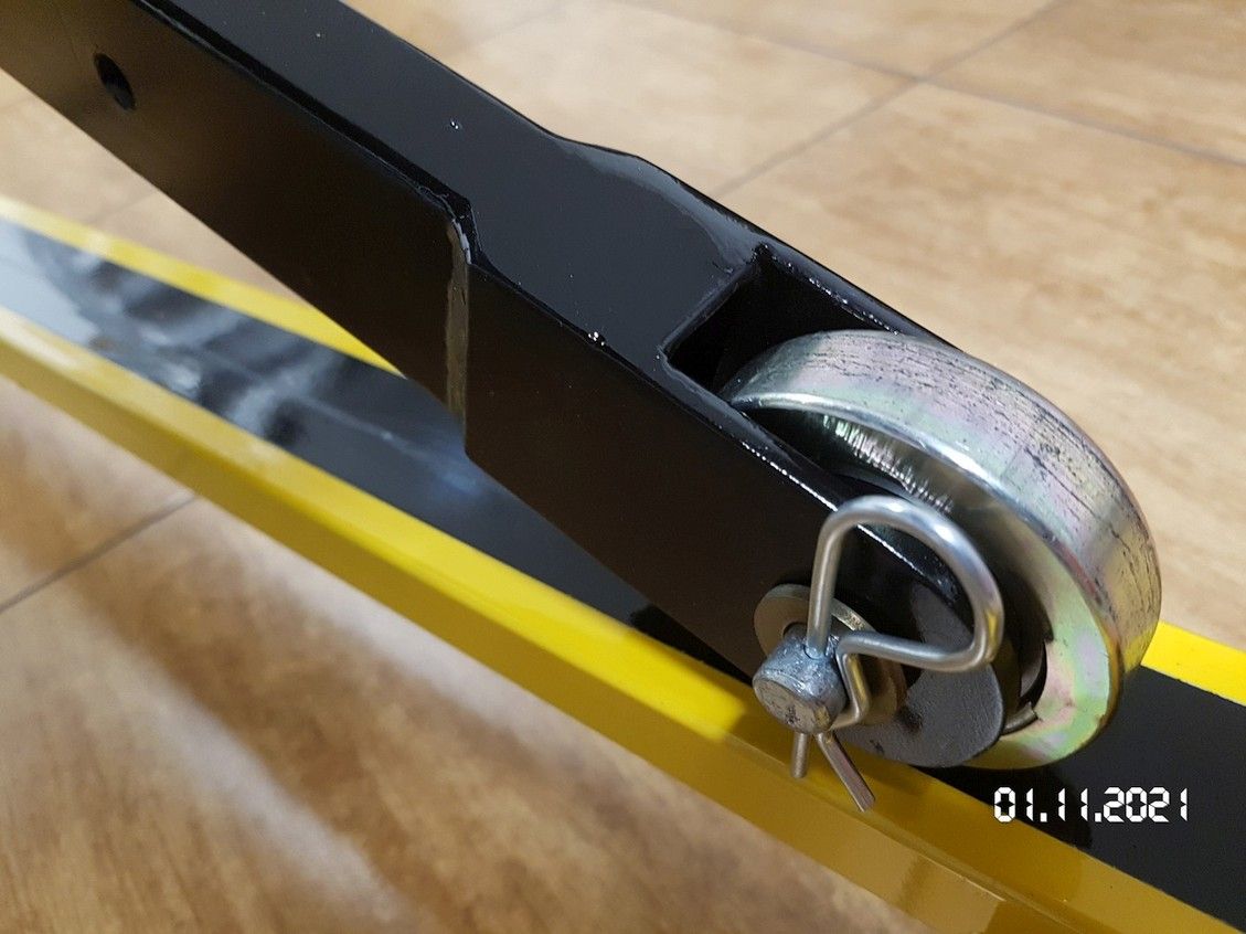

    Fajny. Ale mnie nie przekonują rolki suwające się bez prowadzenia na profilach. W przypadku wystąpienia luzu jedna z nich może zjechac z profilu i nastąpi utrata stabilności i spadnie nam na nogę i złamie piszczel. Taki tam scenariusz nakreśliłem.
    Pozatym dla wersji z napędem korzystniej było by przenieść go na dolną konstrukję w celu obniżenia środka ciężkości.
    Przydal by się jeszcze system "dokowania" aby blat nie odjeżdżal przy manipulowaniu workiem.

    Pierwsze wrażenie: przy pchnięciu w bok blatu - rolki spadną z profilu.
    Bez prowadnicy rolek (nawet z pręta 5 mm) to jest proszenie się o kłopoty.
    Samo wykonanie wręcz perfekcyjne.
    Dzięki za uwagi, ale pozwolę sobie się z nimi nie zgodzić. Doładność wykonania i pasowane sworznie - tak jak to jest w niemieckich, posiadających dopuszczenie TUV pierwowzorach powoduje, że te dwa skręcone krzyżaki są niesamowicie sztywne i nie zboczą z toru nawet o część milimetra. Tego nie widać na filmie czy zdjęciu, ale sworznie nie wchodzą bezpośrednio w wywiercone w profilach otwory - wtedy puntem podparcia byłyby tylko ścianki tych profili, ale w wspawane tulejki. Tulejka z sworzniem jest pasowana - nie będę się wygłupiał i pisał o tolerancjach, bo kupiłem komplety. Jedynym przypadkiem, kiedy koło mogłoby zacząć zbaczać z bieżni jest przeciążenie podnośnika, czyli ugięcie profili, ale to się nie ma prawa zdarzyć.
    kmr napisał:
    Pozatym dla wersji z napęd0em korzystniej było by przenieść go na dolną konstrukję w celu obniżenia środka ciężkości.
    Napęd nie będzie ważył więcej niż 2, 3 kg, co przy masie własnej podnośnika ca 76 kg niczego nie zmieni, na dodatek śruba pociągowa bezpośrednio pod blatem nie jest narażona na zabrudzenie. Co do dokowania, tylne koła mają skuteczne blokady i po podjechaniu pod zbiornik po prostu się je zatrzaskuje, co unieruchamia wózek.

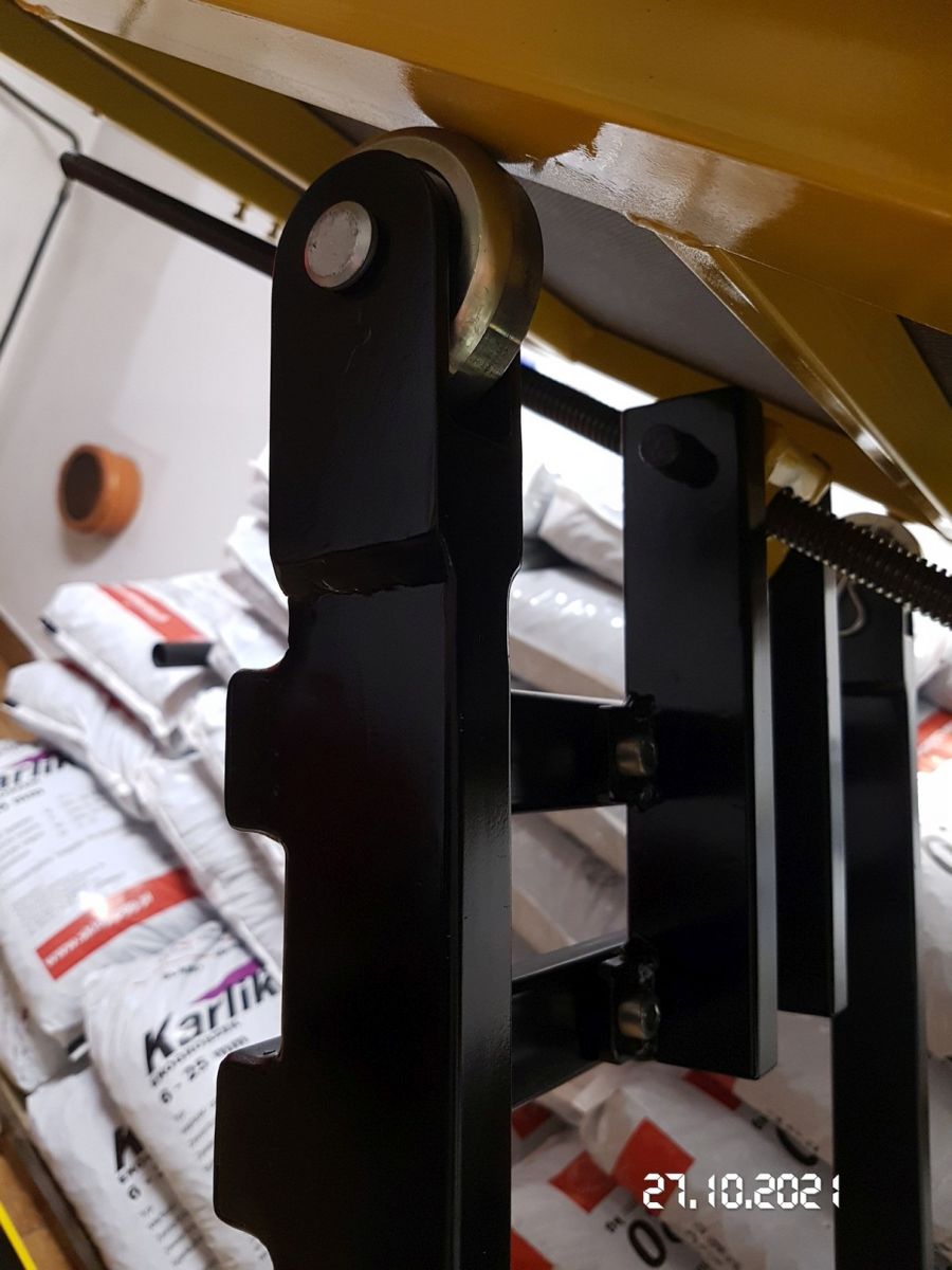

    Bardzo mi się ten wątek podoba, mocno merytoryczny jest. Podobnie jak solidna i przemyślana konstrukcja podnośnika.
    Jeśli miałbym szukać słabych punktów to nie w osiach obrotu krzyżaka, ale raczej w krótkich kątownikach które trzymają osie - dźwignia po całej długości krzyżaka jest bardzo długa, i spodziewałbym się tam, na spawie najsłabszego punktu - tyle, że nie wiem co to za stal, jaki gruby profil etc. Bo jak to 5 mm to rzeczywiście, bardzo mocne by było. Ale tutaj bardziej podpuszczam autora aby podał więcej detali niż podejrzewam rzeczywisty problem. :)
    Zrobiłem na szybko szkic. Jeśli coś trzeba i da się policzyć, to zwyczajowo liczę, natomiast przyznaję, że tych punktów zamocowań nie liczyłem. Liczyłem przekroje na ugięcie, a resztę z tabel. Literatura podaje przybliżone wytrzymałości spawów, ale nie jest to w tym przypadku potrzebne, bo przy takich wymiarach spoiny jak w moim podnośniku to są tony, i tak najsłabszym punktem są profile.

    2x6x55, nie dziwię się, że nie liczyłeś. Wyrwać 6x55 mm albo skrzywić będzie ciężko. Profil rzeczywiście pójdzie pierwszy. Solidna robota.

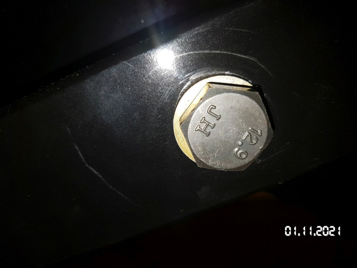

    Czy na pewno śruby zostały dobrze policzone? 10.9 wydaje się być mocno przewymiarowane. Chyba, że są to śruby M4?
    Tak, śruby są zbyt wysokiej klasy, mogły być klasy niższej (9.8) ale w profilach nazwijmy je nożycowych 2 szt M12 pracują jako śruby i jednoczenie sworznie. Różnica parametrów wytrzymałościowych między nimi jest niewielka, ale jeśli chodzi o twardość to już znaczna HRCmin dla 9.8 = 22, a dla 10.9 = 32. Sworznie fi12 w ilości 4 szt mają HRCmmin = 33 i w ten sposób, jakby ktoś kiedyś wymyślił, że prywatne podnośniki DIY w kotłowniach mają podlegać UDT, wtedy byłaby szansa na jakieś kwity. ;)
    Aha są jeszcze śruby M10 i M6 - niewidoczne, mocujące "głowicę" z nakrętką, które mogły być kl. 8.8. Jeśli kupujesz śruby jakościowe na sztuki, to budżet projektu bardzo nie rośnie.

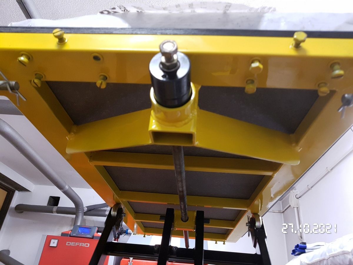

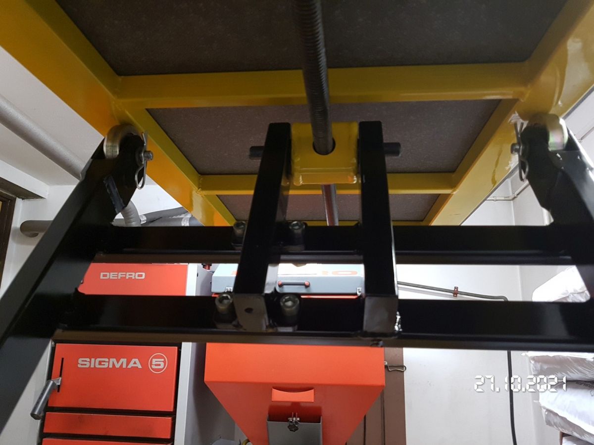

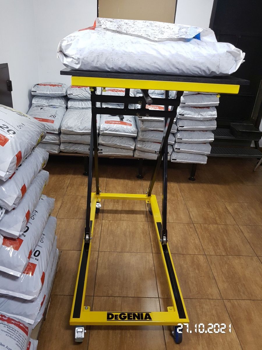

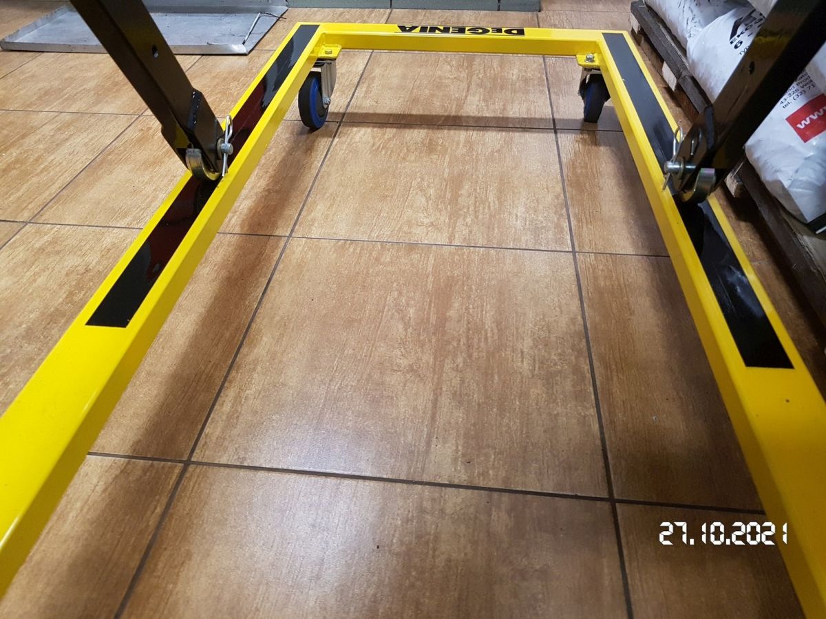

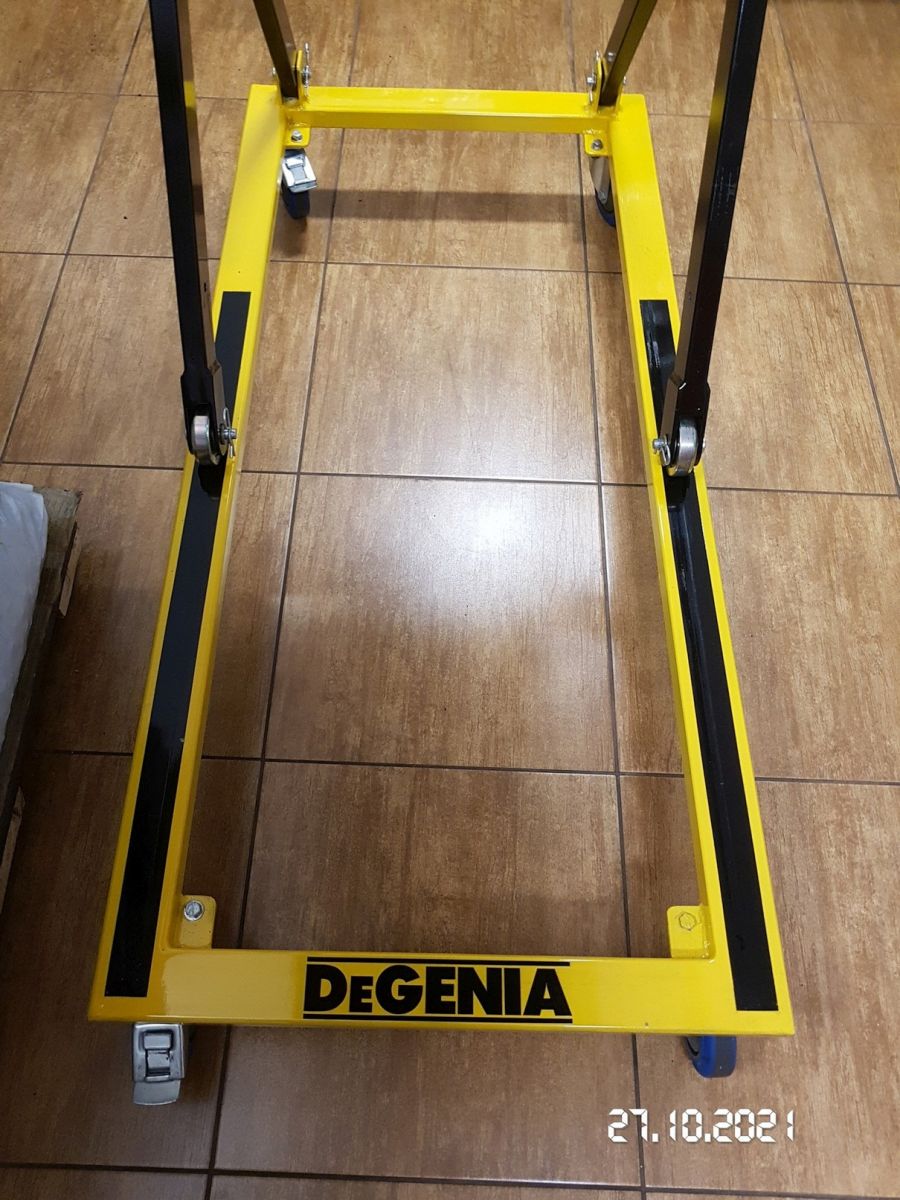

    Dzięki za pochwały :sm9: , niestety do dziś, pomimo prób, nie udało mi się zamontować jakiegoś sensownego napędu. Problemem podstawowym jest budżet - nie mogę sobie pozwolić na zakup motoreduktora, a próby z wykorzystaniem silnik wycieraczek samochodowych i kombinacje z przekładnią kątówki na wale z silniczkiem wkrętarki mimo, iż ładnie wyglądają na filmikach zakończyły się porażką. Tak jak na początku - vide mój filmik na YT, najlepiej sprawuje się mocna wkrętarka, głównie z tego powodu, że nawet przy małych obrotach nie spada moment napędowy. Uruchamianie obciążonego podnośnika nożycowego wymaga płynnego startu - takiego "softsoftstartu", a to zapewnia wkrętarka, po prostu ma właściwą charakterystykę momentu w funkcji obrotów. Mam jeszcze na warsztacie taki tam tam swojskiej produkcji regulator i będę w nim grzebał, co jakiś czas patrzę też na aukcje uszkodzonych wkrętarek, ale maszynki z momentem rzędu 60Nm, a taki jest mi potrzebny, są kosmicznie wysoko wyceniane.
    Na razie podnośnik wyładniał, polakierowałem go za niemała kasę :) zamieszczam parę zdjęć.

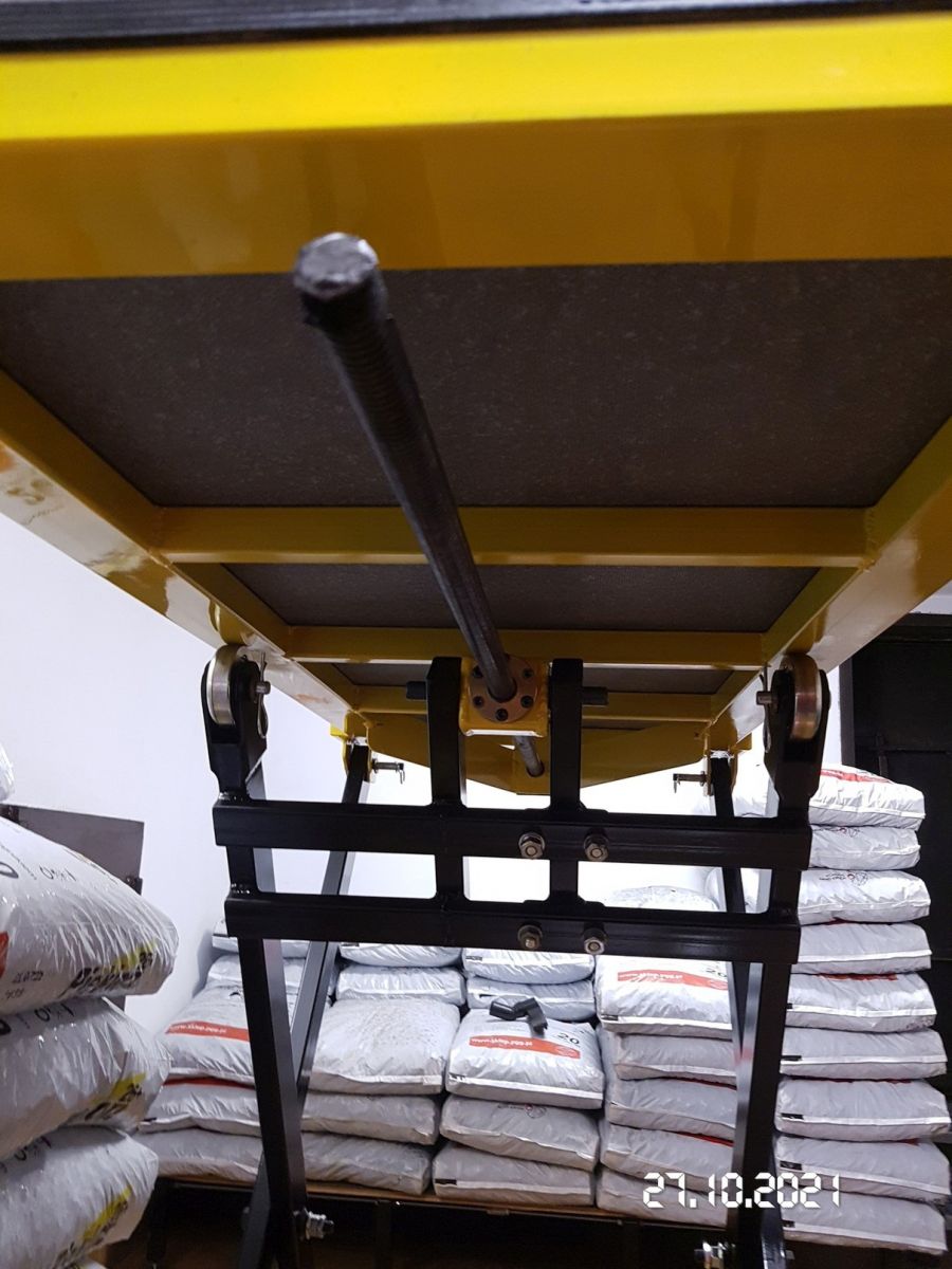

    Nim się zdecydowałem na elektryczny napęd śrubowy obejrzałem - bez przesady, setkę filmików i przejrzałem więcej niż chyba trzeba materiału na różnych forach. Siłownik hydrauliczny ma swoje plusy i minusy, przede wszystkim, jak już go nie masz, czyli jak Ci się coś takiego nie poniewiera w warsztacie, to jest drogi. Siłownik wymaga pompy i wzmocnionej konstrukcji samgo podnośnika, nie ze względu na jego nośność, ale na fakt, że zasadniczo ma mały skok tłoka, co determinuje jego nieoptymalne z punktu widzenia rozkładu sił w układzie miejsce zamocowania. Osiągane przez byle jaki siłownik kilka ton nacisku musi mieć solidne punkty mocowania (podparcia). Nie chcę reklamować śruby, ale zauważ, że filigranowa konstrukcja podnosi wcale niemały ciężar z użyciem silniczka wkrętarki o momencie mniejszym niż 40 Nm. Tylko dlatego, że siła(składowe sił) z długiej śruby zwiera nożyce na ich końcach tzn. jest zamocowana z fizycznego punktu widzenia optymalnie, "optymalniej" już nie można :)
    Zapomniałem napisać, że dzięki śrubie uzyskałem przy tak małych przekrojach konstrukcji bardzo dużą wysokość podnoszenia - nooo, mogę napisać: rzadko spotykaną przy jednej parze nożyc :)
