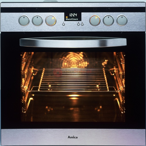

[Rozwiązano] Amica HKP 86525 - zegar Diehn TK 13656-008 (typ 365 T105) jak wyjąć?

    Mam również problem z wymontowaniem programatora (DIEHL Tk 13656-008) z bardzo podobnego sprzętu ( kuchenka 606CE3.440TKYKDPHAOG(SR) ).
    Wygląda na to, że programator wysuwa się na zewnątrz. Żeby wysunąć programator trzeba usunąć płytę czołową… żeby usunąć płytę czołową trzeba wyjąć tulejki prowadzące pokrętła… i tak dalej aż do całkowitego demontażu pokręteł i okablowania.
    To chyba niemożliwe, żeby wymiana programatora była tak skomplikowana.
    Przepraszam za mało fachowe nazewnictwo, ale myślę że mniej więcej wiadomo o co chodzi.
  • #3 19316349
    Eliasz66
