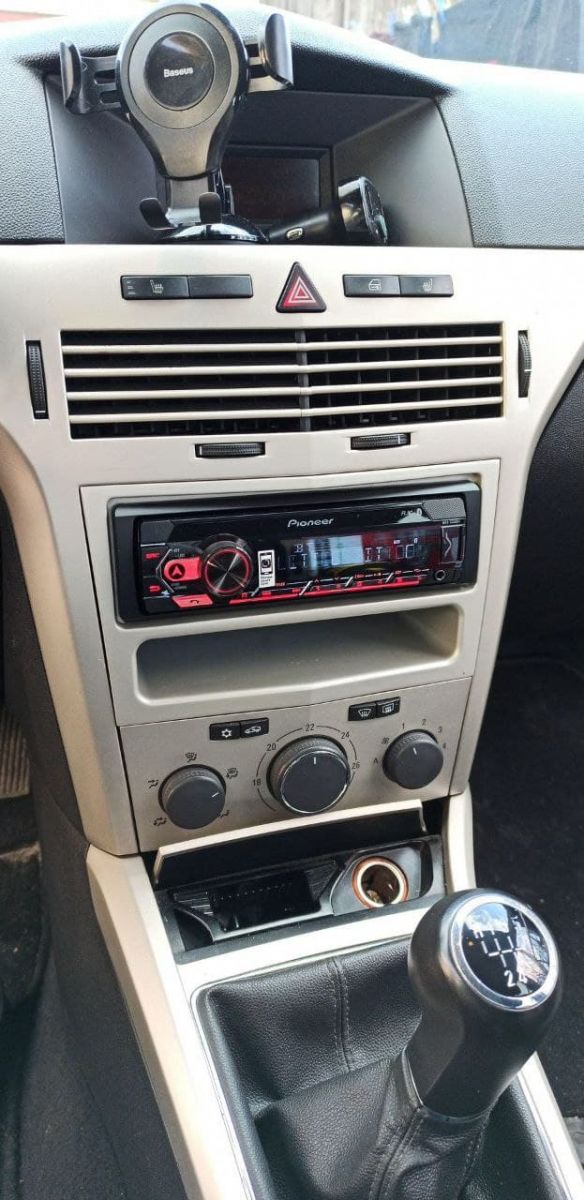

    Witam, mam pytanie odnośnie konieczności montowania zwrotnic. Posiadam samochód opel astra h 2008r kombi 1.8l, wymieniłem fabryczne średnie radio na PIONEER MVH-S300BT (dokładnie 320bt, sprzedawca powiedział że to to samo co 300bt tylko nowsza wersja). Samochód posiada osobne kable na tweetery i woofery, przynajmniej tyle widać po zdjęciu obudowy drzwi. Użyłem adaptera z tej aukcji z allegro w którym była przejściówka z fotki Opel astra h 2008 kombi radio - czy konieczne jest użycie zwrotnicy przy wymian . Pytanie jest nastepujące, czy podłaczając tweetery i woofery w farbryczne kable wszystko będzie działac poprawnie? Dźwięk będzie odpowiednio rozdzielany na wysokie tony dla tweeterów i niskie dla wooferów? Czy konieczne będzie zastosowanie zwrotnicy łącząc ją do kabla z fabrycznej instalacji woofera?

    Rozumiem, poniżej daje informacje co do czego chce podłaczyć. Po prawej nr oferty allegro, nie mogę wklejać linków więc daje nazwe wraz z numerem oferty :) fabrycznie miałem radio cd30 w chyba najbiedniejszej wersji, bez auxa i bluetooth, sama zmieniarkia płyt i fm
    Głośniki: "JBL STAGE2 604C 165mm MOC 45-270W GŁOŚNIKI DO AUTA" 9094154406
    Radio: "PIONEER MVH-S300BT mp3 usb bt RADIO SAMOCHODOWE fv" 7530476940
    Adapter z radia 2din do 1din: "RAMKA NA RADIO ANT ISO KLUCZE OPEL ASTRA H CORSA D" 9957551459
    *EDIT
    Z tego co widzę na schemacie kostki podłączenia pod radio to nie ma rozdzielenia na tweetery i woofery, są 4 kanały głośnikowe, przód lewy prawy i tył prawy lewy, zatem jestem praktycznie pewny że muszę użyć zwrotnicy dołaczonej do zestawy jbl, prosiłbym tylko o potwierdzenie kogoś kto zna się na temacie bardziej niż ja ;)

    Zestaw ma zwrotkę, więc szukasz przy oryginalnym głośniku kabelka idącego od radia podpinasz pod IN zwrotki , OUT WF podpinasz pod niskotonowy , a OUT TW pod kabelek idący do wysokotonówki w trójkącie . Zwrotnicę montujesz gdzieś w drzwiach z dala od możliwości zalania wodą.
