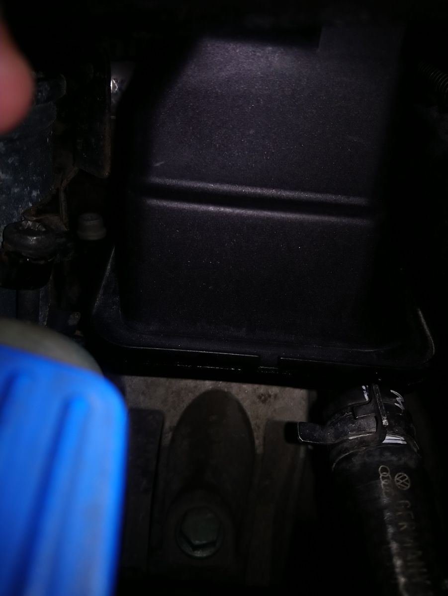

    Witam wszystkich. Mam taki problem a raczej zagadkę. Jakiś czas temu miałem wyciek płynu wspomagania kierownicy przez odpowietrznik korka zbiorniczka. Wymieniłem kompletny zbiorniczek na nowy firmy maxgear , przepłukałem układ i zalałem nowym oryginalnym płynem. Miesiąc było ok aż do dziś. Znowu korek zbiorniczka był mokry od płynu. Sprawdzałem nigdzie nie ma nieszczelności w układzie wspomagania , gdy kręcę kierownicą płyn się nie pieni , stan płynu między min a max na miarce trochę słychać pompę ale wcześniej też ją było słychać. Nie jest zapowietrzony wspomaganie działa poprawnie i już nie wiem o co mu chodzi . Pacjent audi a3 8l tdi alh

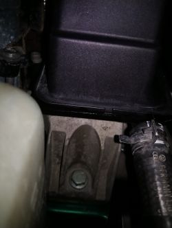

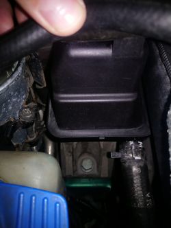

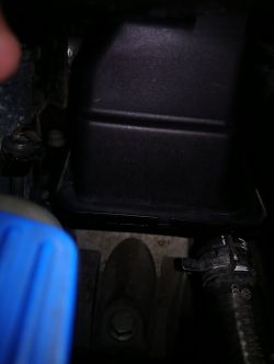

    Witam znalazłem rozwiązanie zagadki może komuś się przyda na przyszłość. Przyczyną zapowietrzania się układu , głośnej pracy pompy i wycieku odpowietrznikiem w korku okazał się nowy zbiorniczek firmy MAXGEAR SZAJSGEAR , który rozszczelnił się na zgrzewach i poci się. Wytrzymał miesiąc czasu tragedia . Wyczyściłem swój stary ale oryginalny zbiorniczek i w piątek założę. Dam znać czy będzie ok . Morał z tego taki lepiej używkę lub oryginał niż G....zamiennik. Audi A3 8L TDI ALH - Wyciek płynu wspomagania przez odpowietrznik korka zbiorniczka po wymianie Audi A3 8L TDI ALH - Wyciek płynu wspomagania przez odpowietrznik korka zbiorniczka po wymianie Audi A3 8L TDI ALH - Wyciek płynu wspomagania przez odpowietrznik korka zbiorniczka po wymianie
