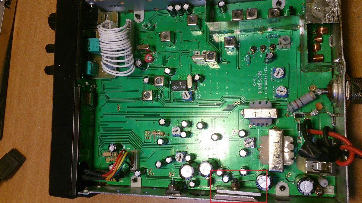

    witam szanownych kolegów.
    wiem, kolejne tti nie działa. model-770 .napięcie zasilania 11.98V
    radio nie odbiera (nie szumi po skręceniu blokady szumów ) i nie nadaje, przełącza sie na wyświetlaczu w tx jednak brak wskazania nośnej pwr.

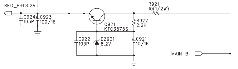

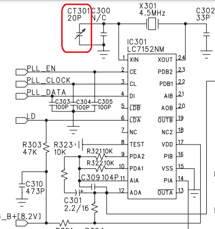

    Sam sobie już odpowiedziałeś na pytanie dlaczego synteza nie działa.
    saitanlord napisał:
    lc7152n nóżka 17VDD 1.55 podczas nośnej spada do 1.10V
    Spalony stabilizator Q921.

    saitanlord napisał:
    CT301 na wejściu 0.64V na wyjściu 0V
    CT301 wisi na pinie Xin i jest dołączony do masy. Nie ma tam wejścia i wyjścia.

    Edit. po podaniu zasilania na wyjście stabilizatora wrócił szum radia i pojawiła się nośna. Dziękuje wam za fachową i szybką pomoc :)

    Podpowiedź otrzymałeś w #2:
    Subbito napisał:
    Objawy wskazują na uszkodzenie stabilizatora napięcia 8,2V Proszę zbadać diodę DZ921 oraz tranzystor Q921.Podać napięcie na kolektorze Q921.

    problemem okazał sie stabilizator napięcia o którym pisali koledzy, wymiana elementu starczyła.
