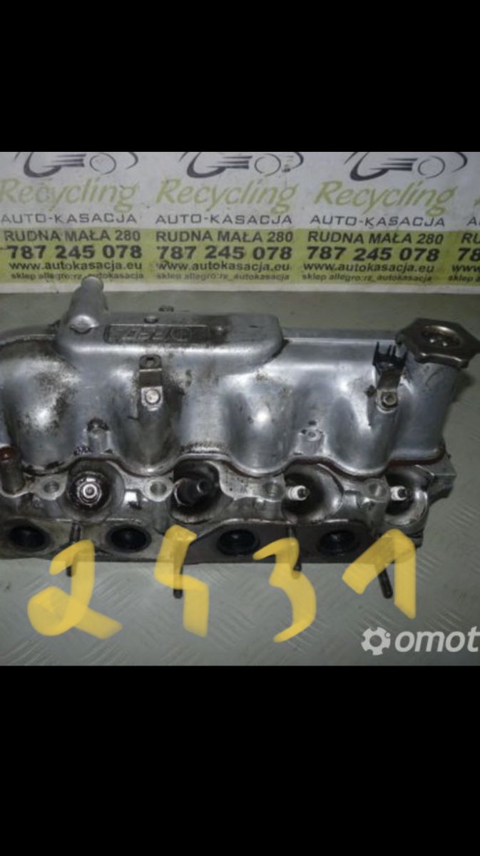

To jest układ zapłonowy z tzw. iskrą traconą, jedna cewka obsługuje cylindry 1-4, druga 2-3, w momencie gdy przykładowo w 1 cylindrze następuje zapłon mieszanki, iskra skacze również w 4, gdzie kończy się suw wydechu
Nie należy mylić kolejności zapłonów mieszanki, te zapłony (suwy pracy) występują w kolejności 1, 3, 4, 2.
Natomiast iskry występują jednocześnie w dwóch cylindrach 1, 4 oraz 2, 3
Silnik będzie zaskakiwał na pierwszym i drugim cylindrze i strzelał w gaźnik i tłumik na trzecim i czwartym. Może i nawet będzie pracował w dużymi wibracjami, ale po pierwszym strzale w gaźnik zgaśnie.
