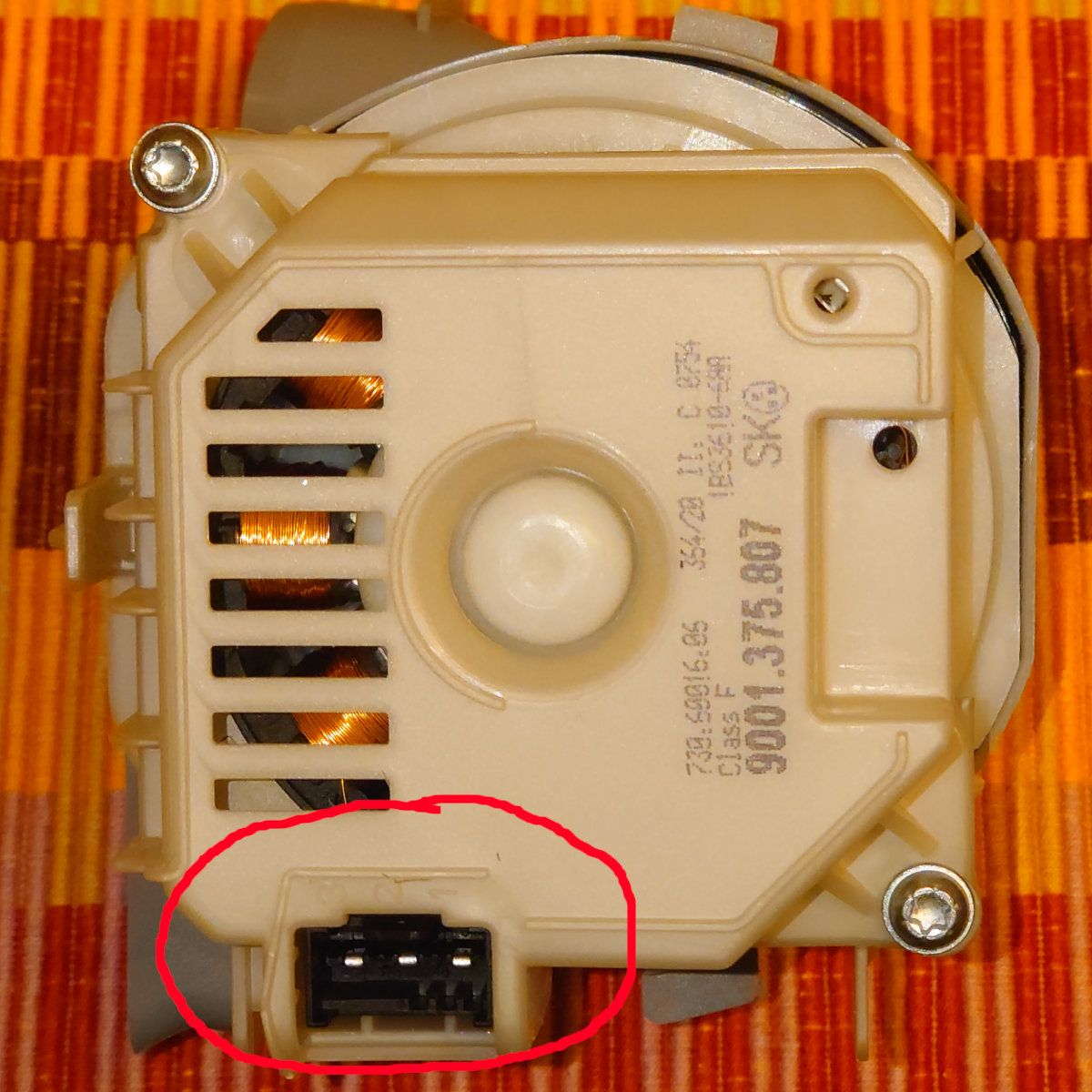

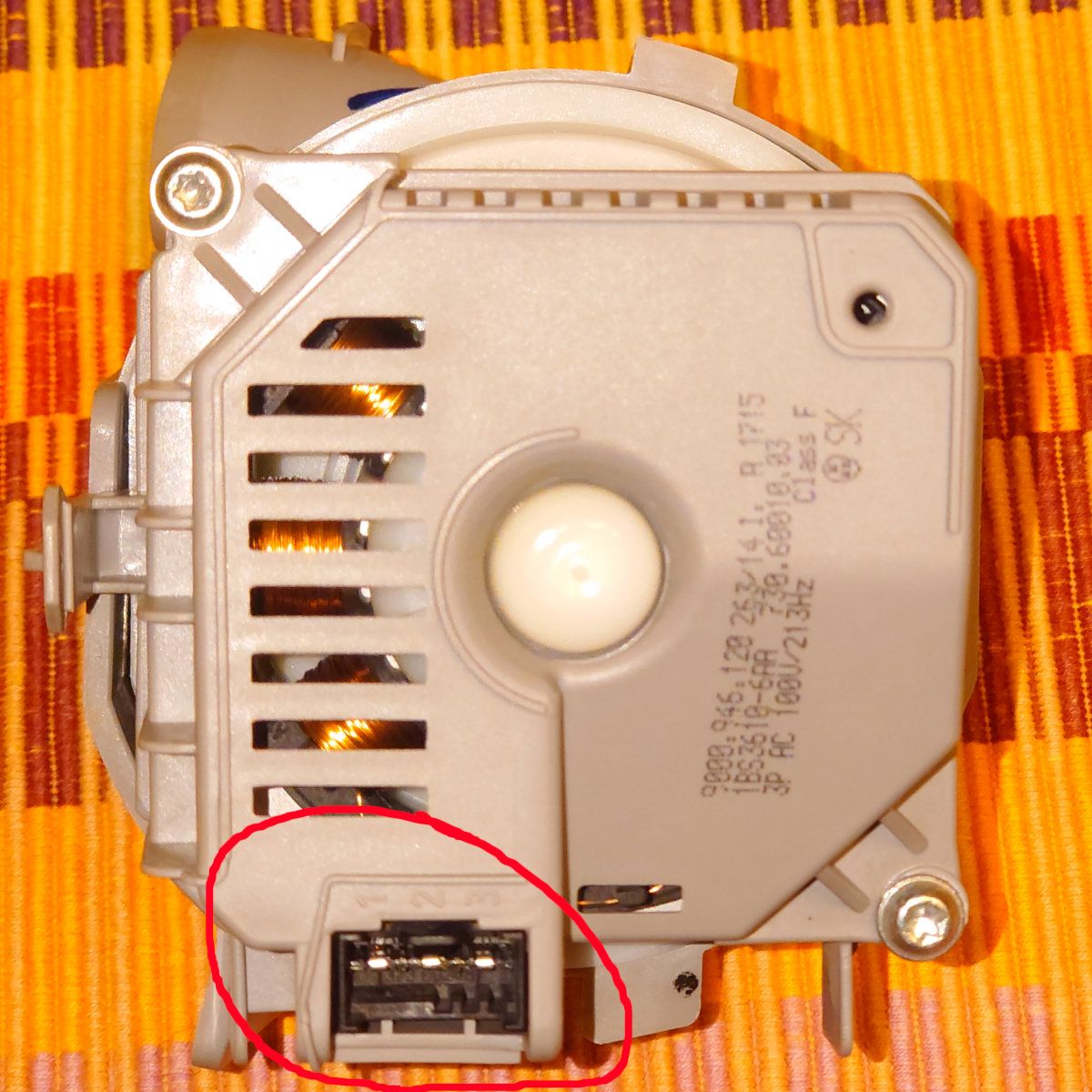

    Temat wymiany pompogrzałki znany i oklepany. Kupiłem oryginalną pompo grzałkę w popularnym sklepie z częściami zamiennymi. Kod na pompogrzałce się zgadza, wygląd minimalnie inny. Największą zagadką jest dla mnie inny opis gniazda na pompie. W starej jest opisane 1,2,3, natomiast w nowej w odwrotnej kolejności 3,2,1. Wtyczka pasuje do nowej pompy.
    Czy ma to jakieś znaczenie? Czy nowa pompa będzie działać poprawnie?
    Na pierwszym zdjęciu pompa, którą kupiłem, na drugim pompa wyjęta ze zmywarki.

    Raz, dwa, trzy. Do boju pompo trójfazowo marsz!
    Czy stawiasz kroki lewą, czy prawą nogą? Bo to jest zupełnie obojętne...

    Racja, działa :)

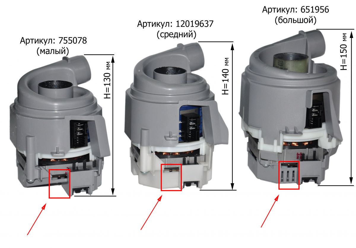

    Dla tych, co może kiedyś tu zajrzą. Do zmywarki pasuje trochę większa oryginalna pompa sprzedawana w komplecie z cybantem (obejmą) i niebieskim gratisem. Jest ona ponad 50 zł tańsza.
    Czyli ta środkowa - 140mm (zdjęcie znalezione w internecie):
