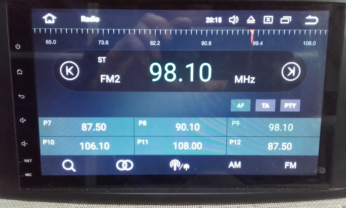

Chińskie radio na Android dedykowane do Mercedesa ML i taki dziwny problem.
Chodzi mi o szukanie stacji, klikasz przyciski |< lub >| i po ich naciśnięciu nic się nie zmienia, ręczne ustawienie stacji suwakiem też nic nie daje i oprócz tego brak odbioru. Próba zmiany częstotliwości nie powoduje żadnej transmisji na I2C na głowicy FM, czyli procek nie gada z tunerem FM bo widzi jakiś problem.

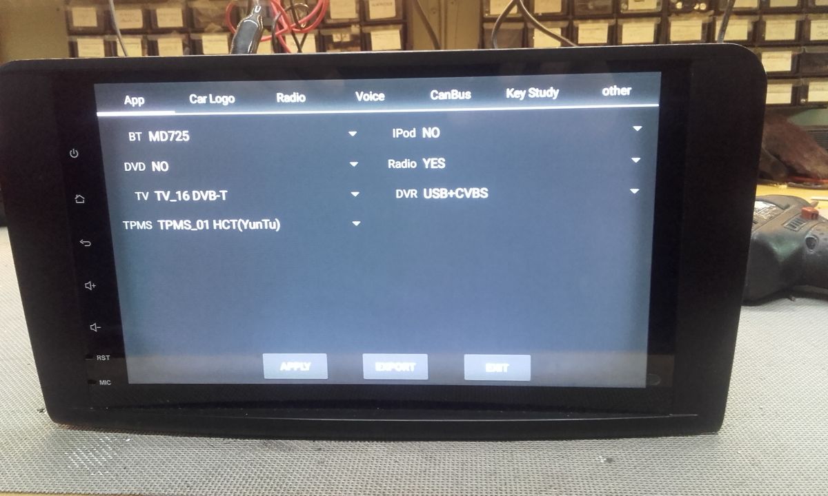

Oryginalnie radio miało tuner FM na ukł. F8602 i scalak w głowicy dostał zwarcie, zginęło strojenie. Wymieniłem głowice na TDA7768 i radio ruszyło, ale po kilku włączeniach znowu przestało reagować na szukanie. Wejście w Factory Setting umożliwia zmianę zakresów, i wejście na zakresy dla Rosji i to powoduje powrót strojenia, ale znowu po kilku włączeniach radia, strojenie nie działa, zmiana na inne pasmo czasem znowu powoduje że strojenie działa, czasem zmiana w radiu innego parametru jak np. logo samochodu umożliwia powrót lub utratę strojenia. Brak reguły.
To jest wersja radia które podobno samo rozpoznaje typ układu w głowicy z którym radio gada po I2C, bo są jeszcze wersje radia w których ustawia się w Factory Setting typ układu tunera FM, w tym nie ma takich ustawień.
