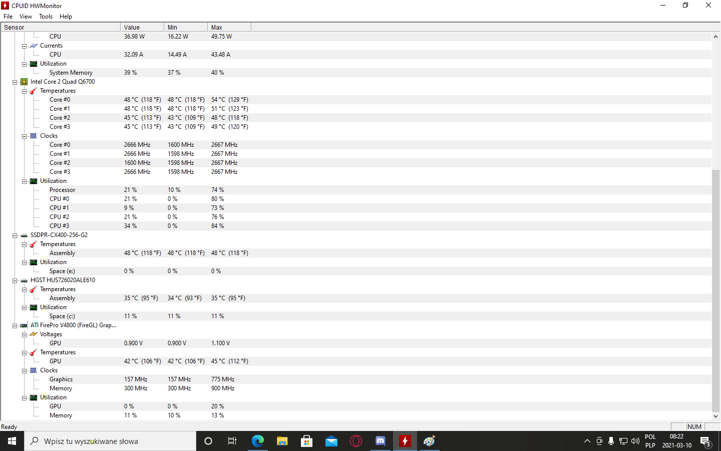

Tak w ogóle to po co chcesz się w to bawić? Tylko dla samej satysfakcji, czy też masz konkretny sprzęt i chcesz konkretnie z niego wyciągnąć ile się da? Jeśli chodzi o to pierwsze, to można było sobie lepiej dobrać procesor.
Tak jak Kolega napisał, najlepiej robić to w BIOSie i od tego, co płyta ma do zaoferowania zależy, czy się w ogóle do tego nadaje. Ten Twój Asus ślicznie wygląda i fajnie że na wiatraczek na mostku. To co jest jednak najważniejsze to czy bios pozwoli Ci na ustawianie "niezależnego" taktowania pamięci od FSB. Oraz czy pozwoli na ręczne ustawienie timingów pamięci oraz napięć zasilających.
Przydało by się zobaczyć manual do płyty...
PS. Podkręcałem kiedyś Q6600 i nie byłem zadowolony. Przede wszystkim strasznie się grzał. Później okazało się, że na tej samej płycie (Gigabyte EP31-DS3L) poszedł bez problemów Q9550 i relatywnie to była rewelacja. Zresztą nawet bez podkręcania
