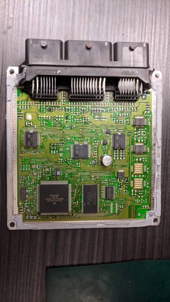

    Potrzebuje zrobic kopie ECU Peugeot 307 IAW 48p2.36.
    Mam IO terminal i widzę że jest opcja odczytu 29F400BB tylko Gdzie przylutować rezystor?
    Pin 104 znalazłem tylko gdzie będzie pin z masa?

  • #2 19308544
    spinacz
    VSS to masa.
  • #3 19308689
    ziomek-33
    Czyli obojetnie który VSS połącze rezystorem z pinem 104?

  • #5 19308774
    kamyczek
    Przez 500R do obojętne której masy masz kilka na samym procku obok na flashu . IO terminal czyta to bez problemu jak z resztą wiele innych rzeczy również .

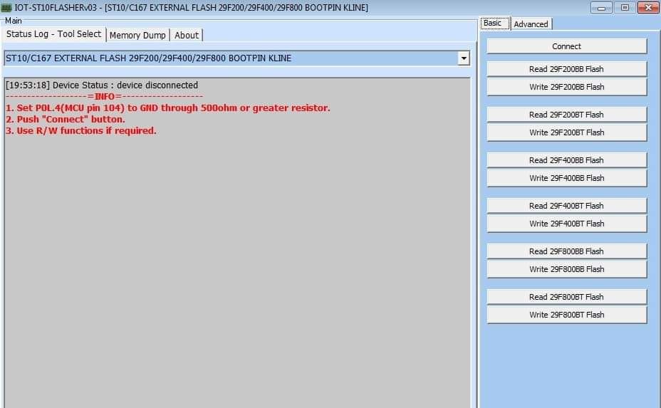

  • #6 19309951
    ziomek-33
    Panowie poległem na odczycie. Sypneło błędami
    [20:58:51] Status : Device waiting for commands.
    [21:03:30] Device Status : device disconnected
    [21:20:52] Device Status : device connected
    [21:20:52] Device Name : USB_FT232RL
    [21:20:52] Status : Finding USB Device Status: OK
    [21:20:52] Bootloader version : V0000.0002
    [21:20:52] Bootloader ID : ULTIMA I/O TERMINAL BOOTLOADER
    [21:20:52] Application installed : ULTIMA I/O TERMINAL V0000.0011
    [21:22:56] Status : Finding USB Device Status: OK
    [21:22:56] Status : Executing RAM_IMG
    [21:22:57] Ram Image App Name : 2XCAN KLINE RAMEXE
    [21:22:57] Ram Image App Version : V0000.0001
    [21:22:57] Status : S1
    [21:22:57] Status : S1 FAILED
    [21:22:57] Error : comm lib1 framework function KLINE_RX_RAW could not receive specified number of bytes by kline
