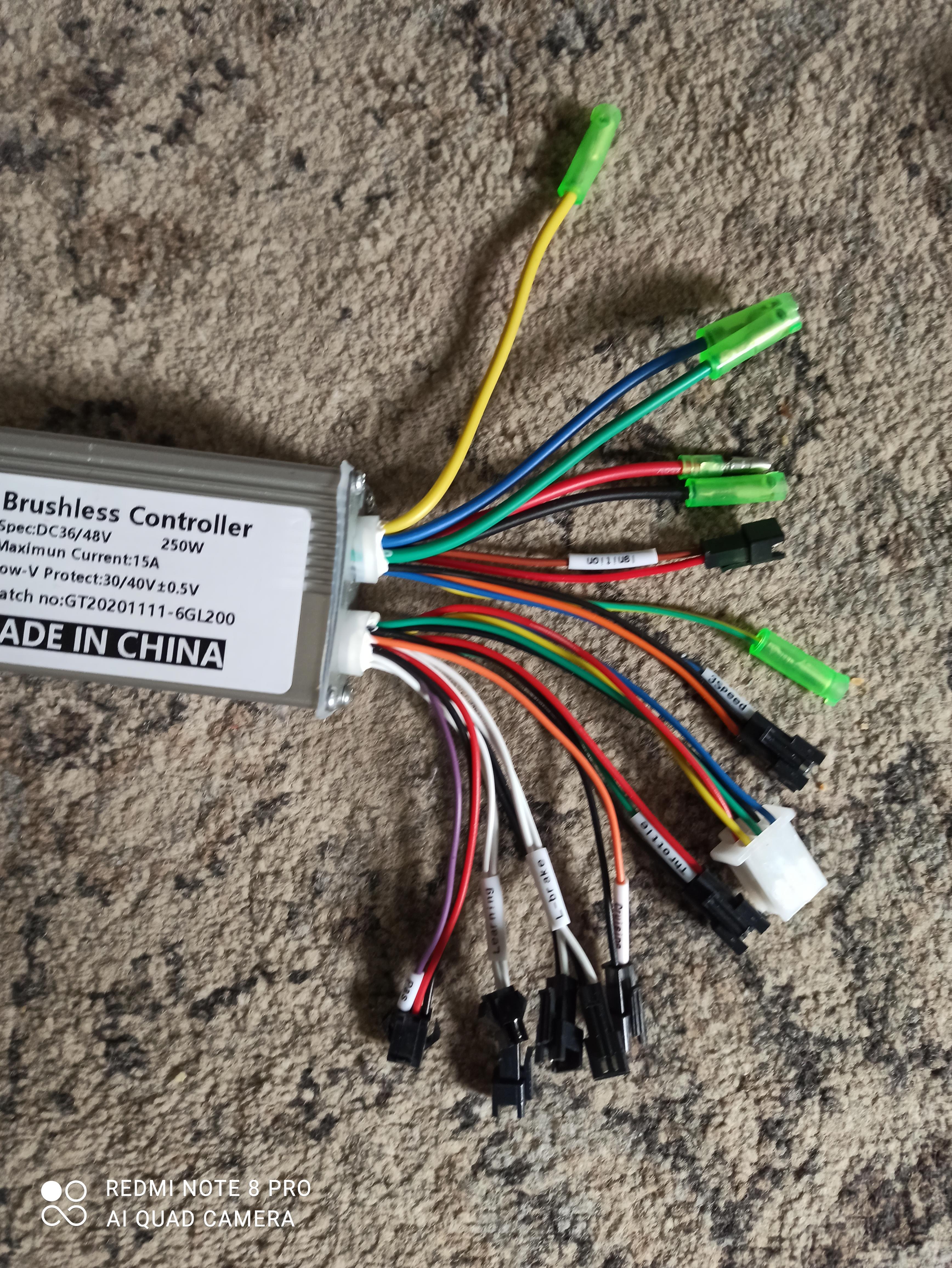

Nie, dziękuję Przekieruj mnie tamslawko_k napisał:Pisze ci na obudowie wszystko.
36V, prądu nie mogę odczytać bo niewyraźne zdjęcie, wymiarów też nie podałeś.
Rozumię że bateria jest sprawdzona i 100% pewna.
Usterka twojego sterownika wygląda na prosta do naprawy[/quote Mam pytanie czy istnieje możliwość naprawy sterownika i czy mógłbym wysłać ten który mam. Jak tak to na jaki adres. Oczywiście za opłatą po wycenie. Proszę o odpowiedź

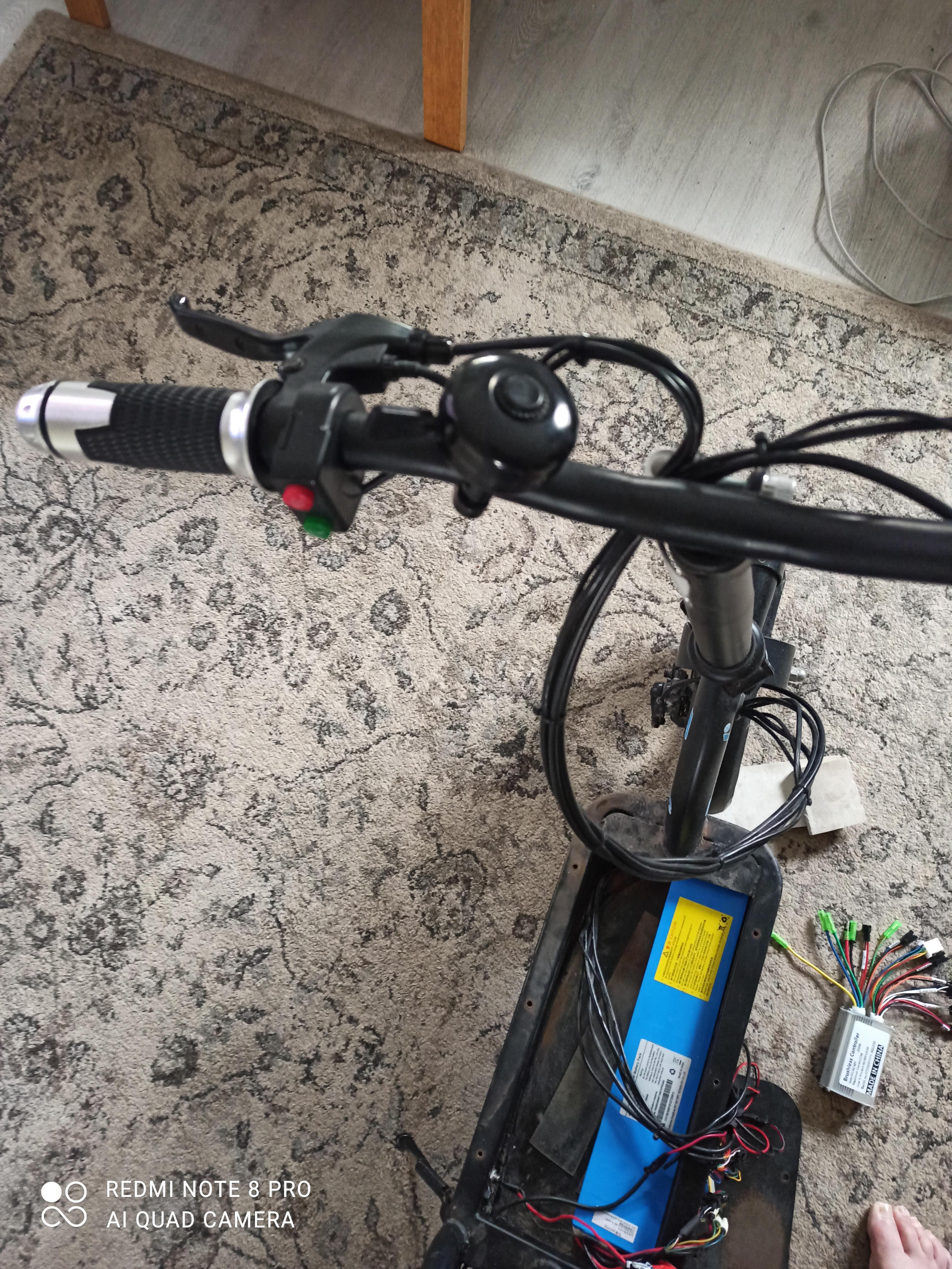

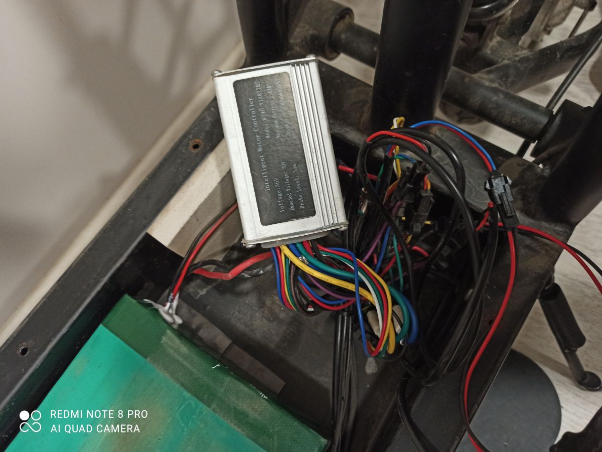

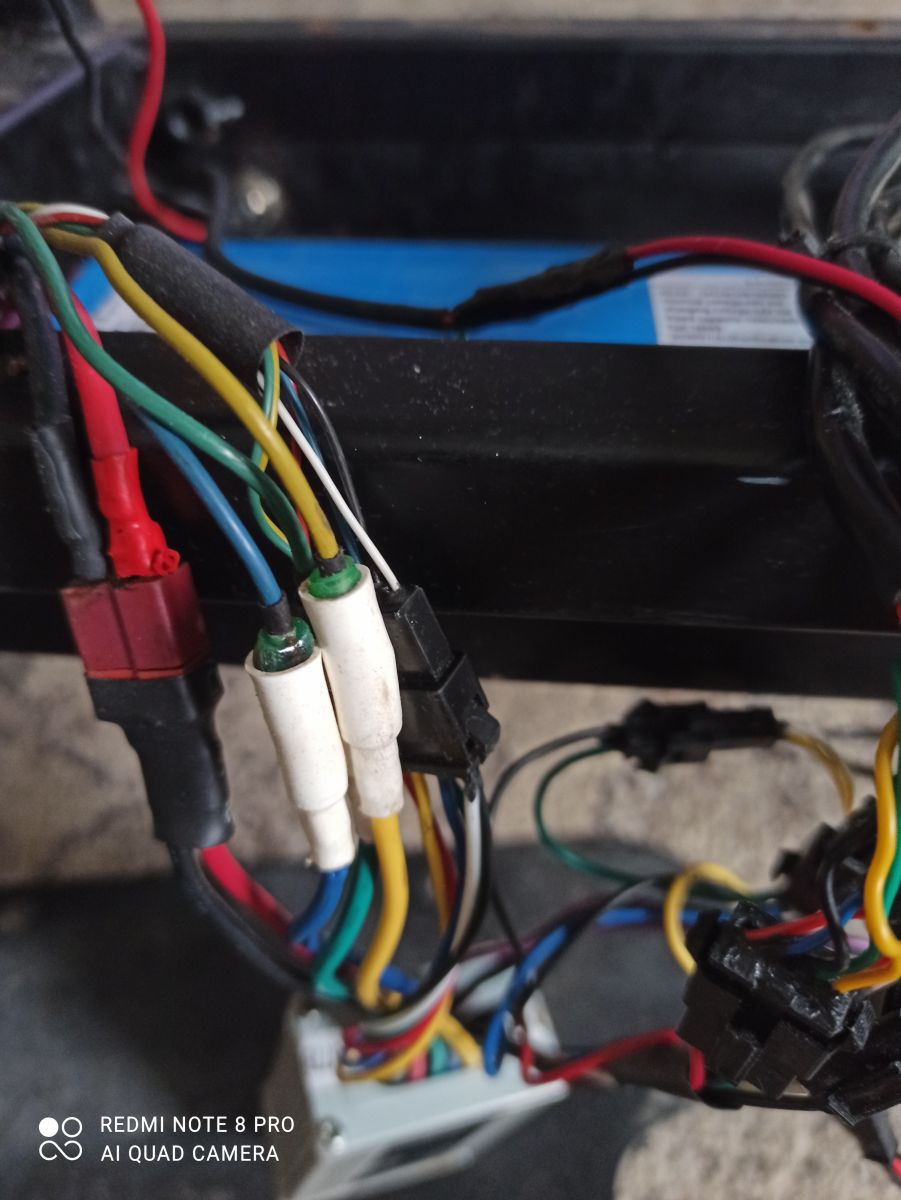

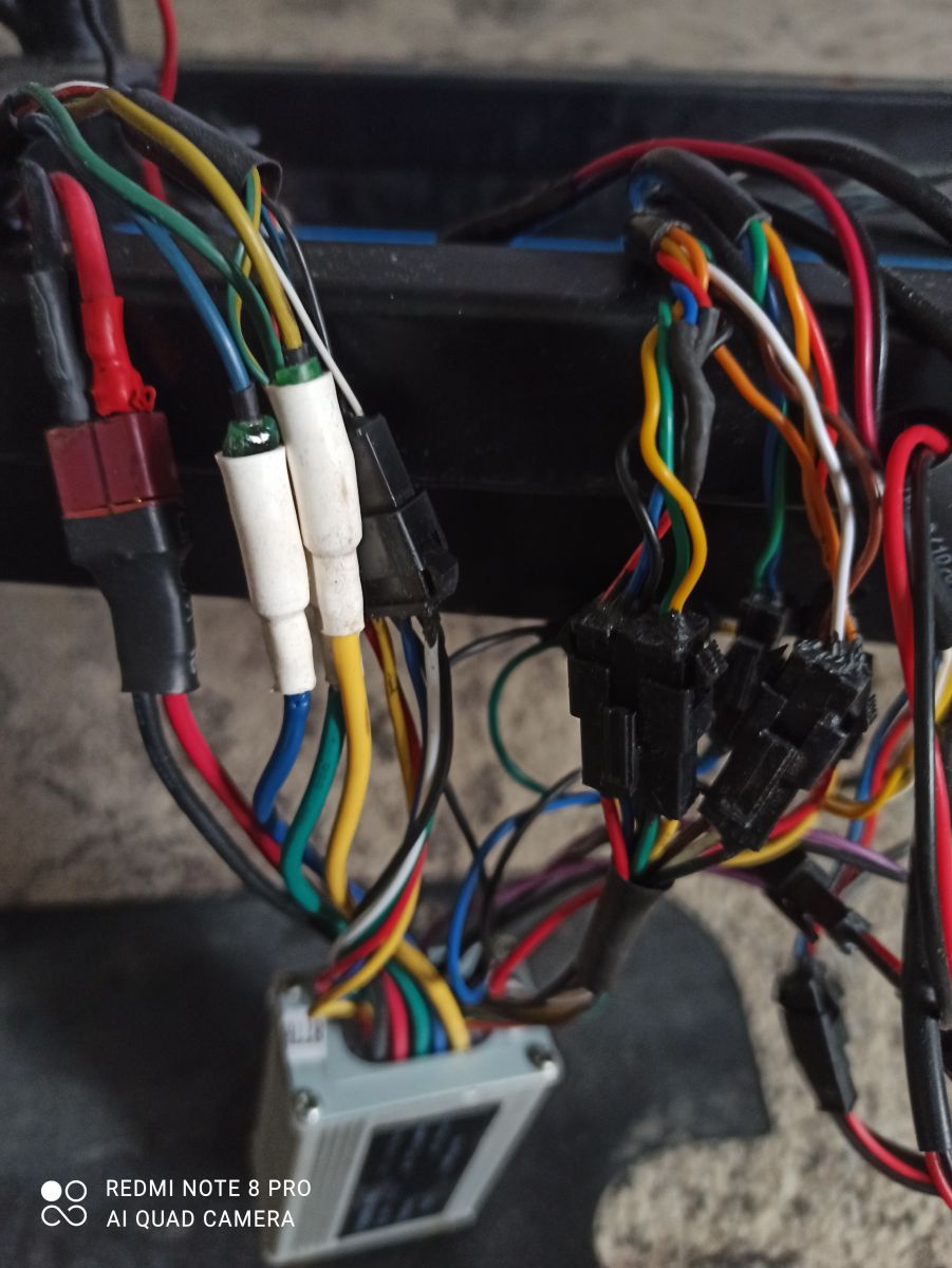

kkknc napisał:Przecież masz wszystko opisanie na koszulkach. Pozostaje podłączyć i działa. PAS ci nie potrzebny bo to do roweru. Kostka 5pin to hall, czerwony i czarny to zasilanie trzy grube to silnik. Naukę wykorzystujesz gdyby silnik kręcił się w złą stronę.[/quote Jeszcze jedno a stacyjka, licznik, hamulec?
kkknc napisał:Przesyłam zdjęcia stacyjka hamulec gdzie podłączyć w mojej hulajnodze jest pajęczyna z daleka jesteśPrzecież masz wszystko opisanie na koszulkach. Pozostaje podłączyć i działa. PAS ci nie potrzebny bo to do roweru. Kostka 5pin to hall, czerwony i czarny to zasilanie trzy grube to silnik. Naukę wykorzystujesz gdyby silnik kręcił się w złą stronę.
