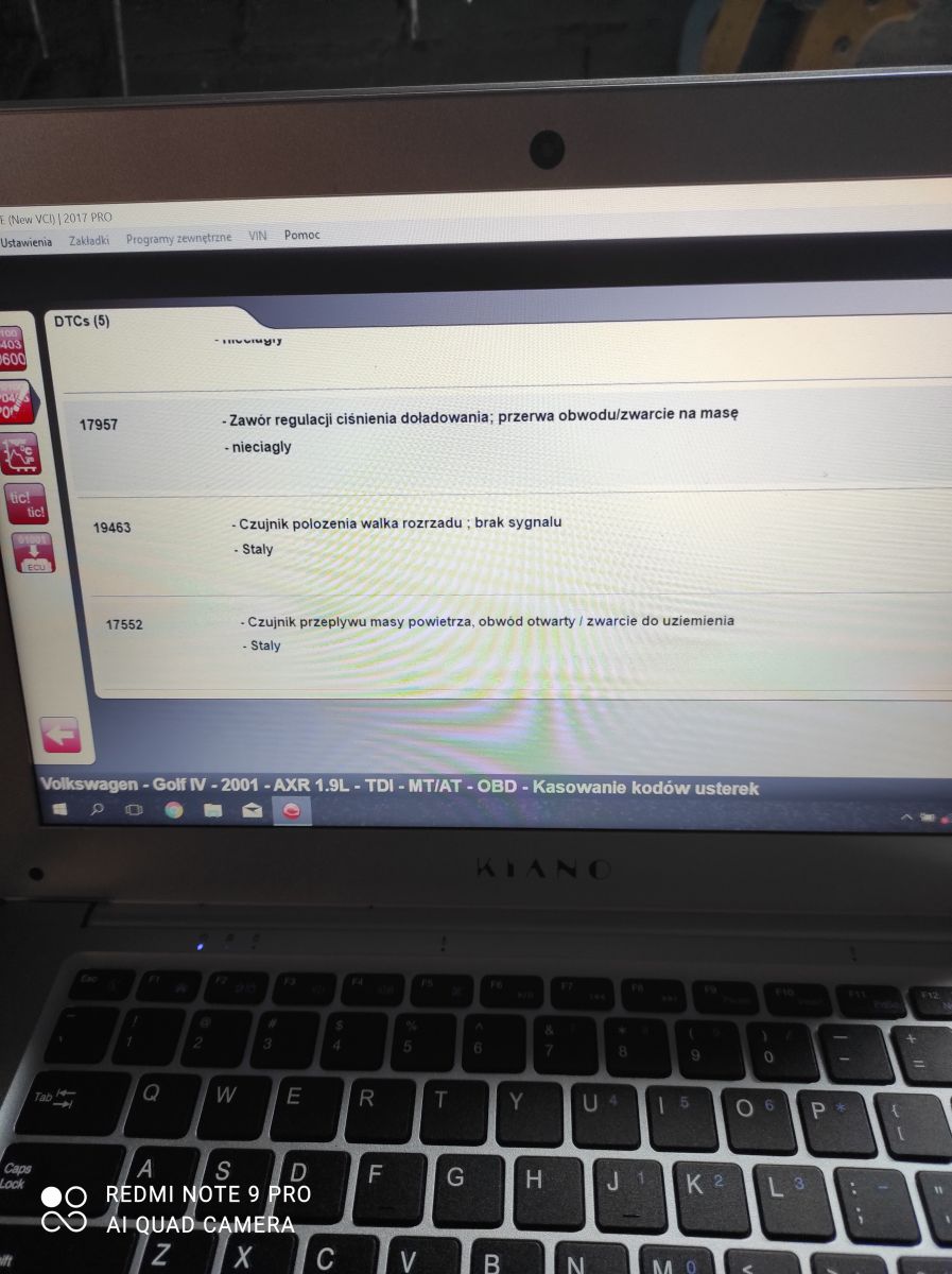

    Witam jak w tytule golf 4 1.9 Tdi oznaczenie axr ciężko odpala trzeba go przytrzymać dłużej i nie ma mocy tak jakby turbina nie działa. Podłączyłem komputer i są widoczne błędy tak jak na obrazku, podmieniłem przeplywki i dalej nic podejrzewam zawór n75 co o tym sądzicie? Może ktoś się już spotkał z tym? Golf 4 1.9 TDi AXR: Trudności z odpalaniem, brak mocy - podejrzenie zaworu N75

    Przerwa w obwodzie przy wtyczce
