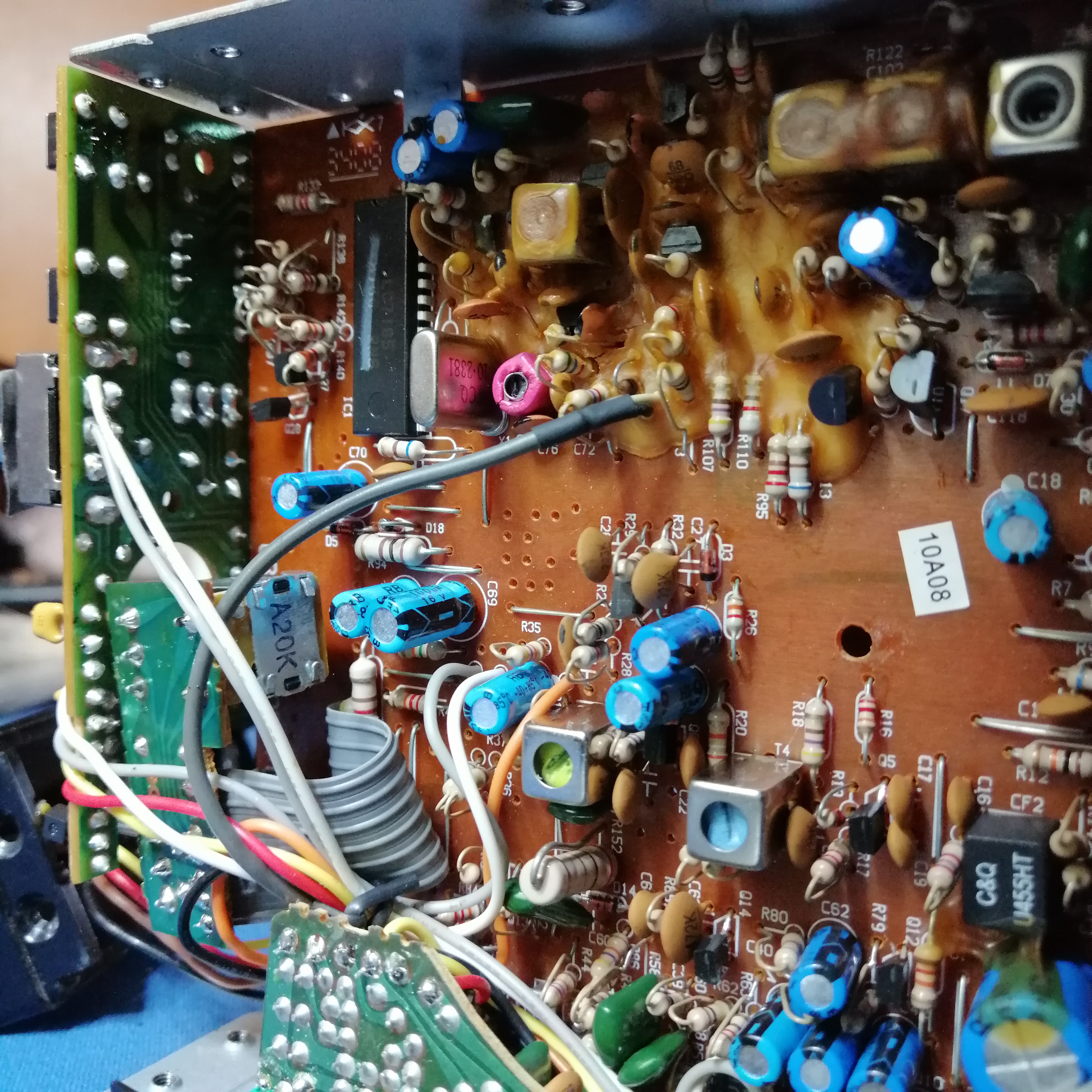

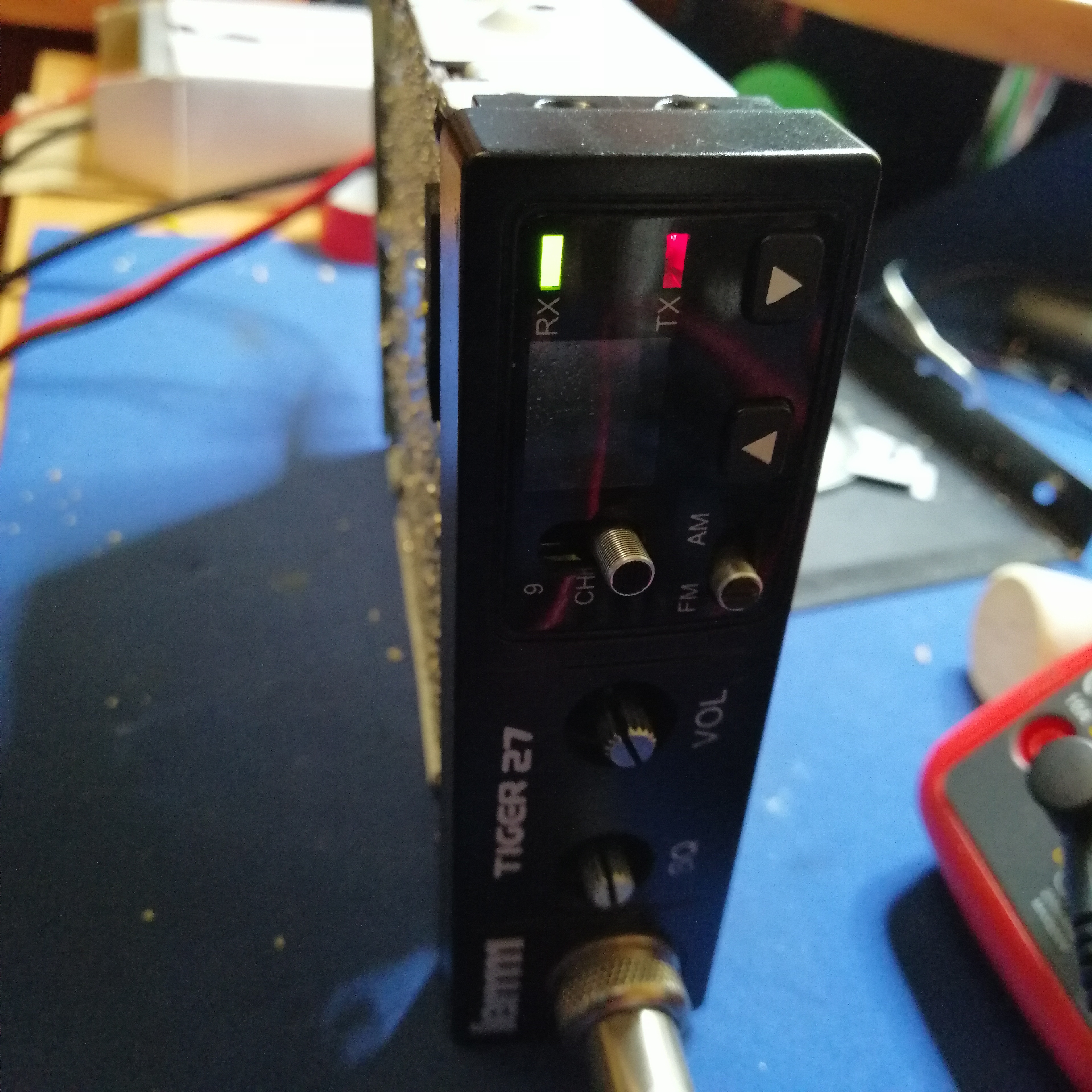

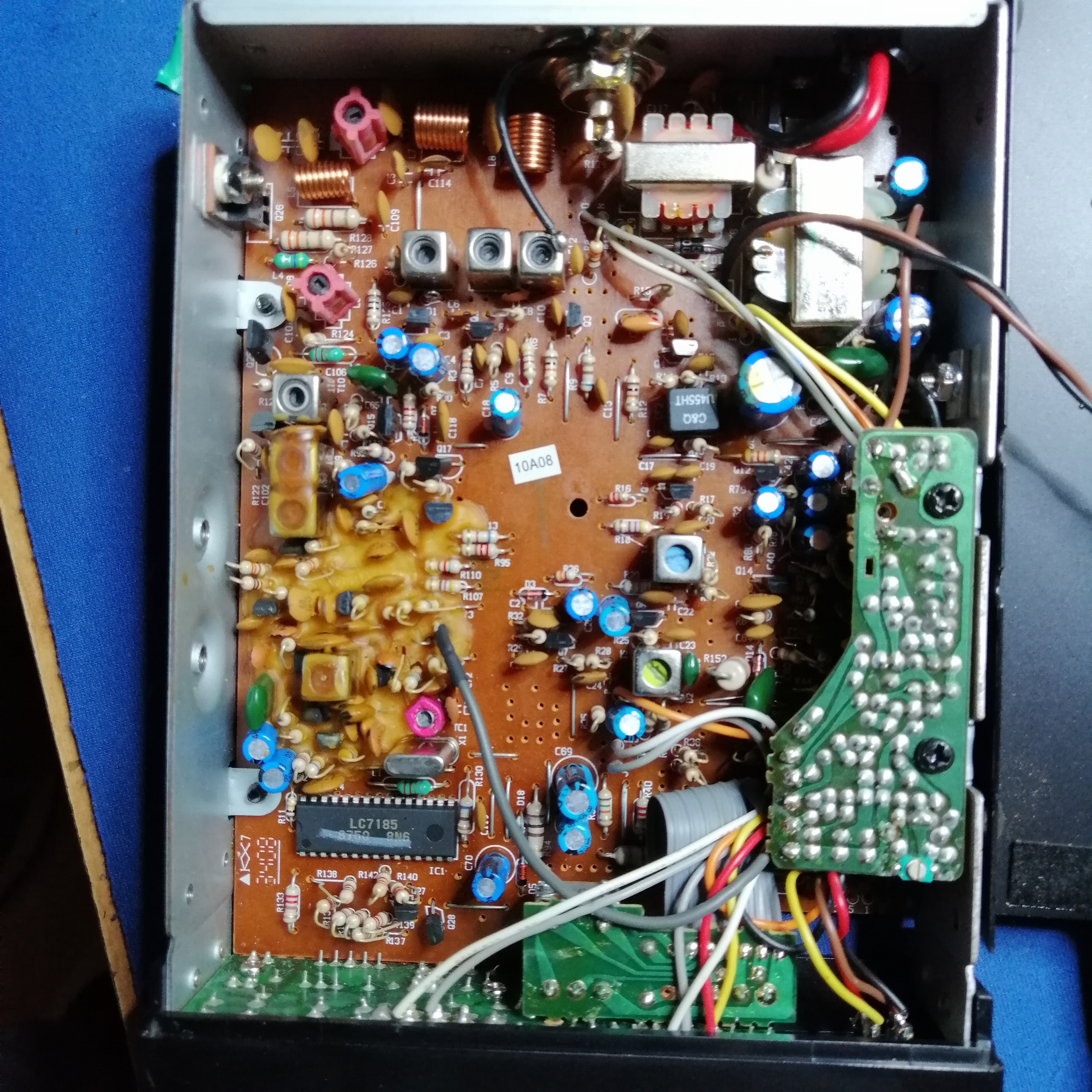

    Mam radio CB Lemm Tiger 27 z usterką, która polega na załączaniu się TX po kilku minutach użytkowania toru RX, czyli tak jakby samo się załączało nadawanie. Nawet jak odepnę antenę i mikrofon. Wcześniej z tym radiem nie było problemu. Problem pojawił się z dnia na dzień. W załączniku przesyłam zdjęcia i link do filmiku z usterką.
    Link: https://youtu.be/QCwNfozy8Rg
    W czym tkwi problem takiego objawu? Zacznę na początek od przelutowania druku na płycie głównej.

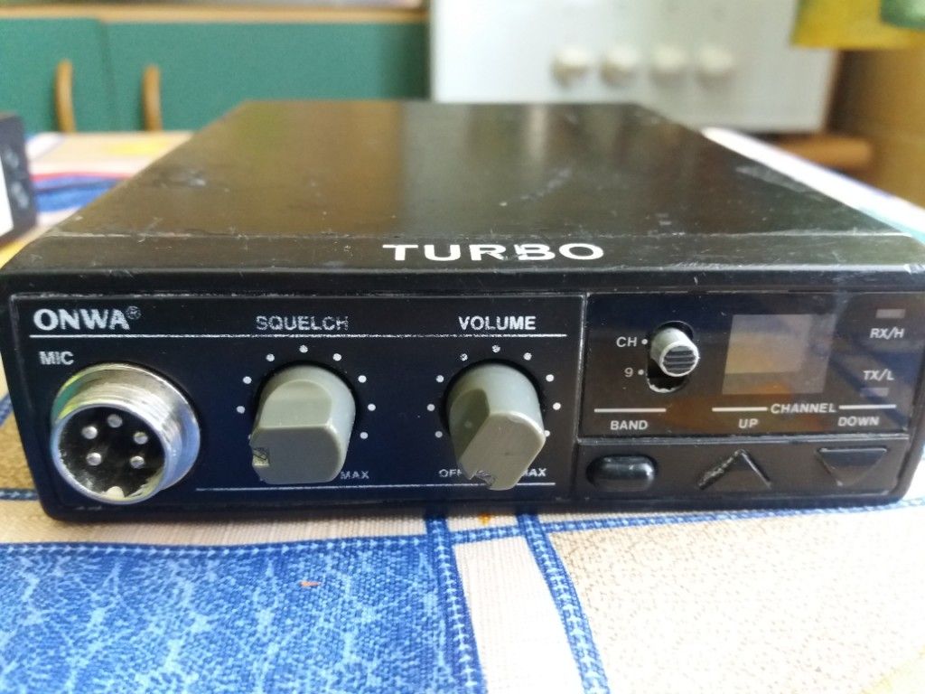

    Kiedyś miałem taie same objawy w Onwie Turbo. Przyczyna była śmieszna, zabrudzenie pod panelem przednim, tym pod przełącznikami, zwyczajnie zapylenie i do tego pyłem węglowym, bo auto jeździło na dostawach węgla. Tu będzie podobnie.

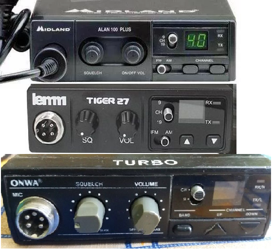

    CB Lemm Tiger 27 to inna wersja Alana 100+ (inne gałki, inne gniazdo mikrofonowe).
    @waldisvc Multimetr w dłoń, schemat (Alan 100+) jest dostępny w necie i do dzieła.

    Uważam inaczej. Wg. mnie to radio bardzo podobne do Onwy Turbo pod względem fizycznej budowy.
    Może tak, może nie.
    CB Lemm Tiger 27 - Samoczynne załączanie nadawania TX po kilku minutach użytkowania RX
    CB Lemm Tiger 27 Jest to inna, "markowa" :wink: wersja Alan 100+
    @Subbito Spójrz na zdjęcie (nr.3) z #1 i porównaj z "flakami": ONWA TURBO (CH 120).
    Nawet układ syntezy(C5121 w TURPO), nie ten.
    Subbito napisał:
    A rzeczona awaria miała miejsce dokładnie pod klawiszami przełączania kanałów , które w obu radiach są w tym samym miejscu i są podobne.
    Warto sprawdzić, mimo wszystko.

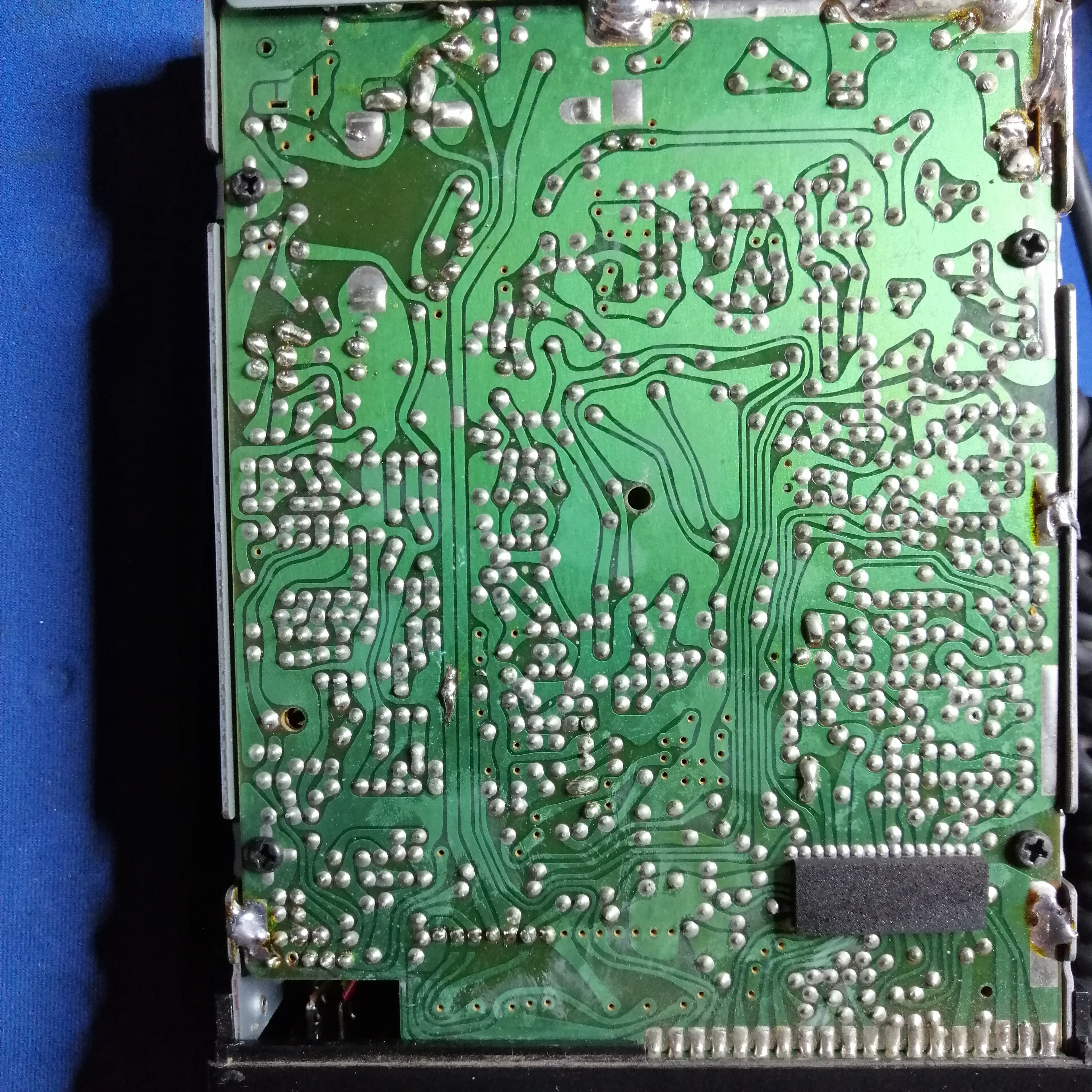

    Naprawy ciąg dalszy. Sprawdzony panel przedni. Włączniki oczyszczone, ścieżki sprawdzone, przelutowane. Chwilami to ono nawet się załącza samo i jak mam blisko rękę, to buczy i piszczy. Jeszcze takiego zjawiska nie miałem.

    Sprawdziłbym napięcia na: Q16, Q17

    Pomiar napięcia na tranzystorze Q16 A1266 wynosi na odbiorze
    Colector - 3,5v
    Baza - 8v
    Colector - 8v
    Pomiar napięcia na tranzystorze Q17 C3198 wynoszą
    Baza - 6v
    Colector - 8,7v
    Emiter - 5,3v
    Tor nadawania znowu się załącza i mikrofon działa bez przyciskania. Zauważyłem że cb Radio nie ma odbioru tylko trzeszczenie ciche.
  • #10 19318545
    waldisvc
    Jak wylutowałem Q 16 A1266
    To na skrajnych punktach miejsca tego tranzystora na płycie jest
    Emiter - 8, 7v i baza - 8,0v a na środku miejsca Colector na druku jest 0v i radio nie ma załączonego tx w spoczynku.
