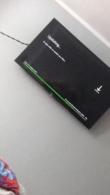

    Witam wczoraj wyskoczyła mi aktualizacja na moim xbox one s 1tb A więc zaakceptowalem ja i poszedłem robić swoje , po czasie wróciłem i wyskoczył błąd wymieniony w opisie . najpierw spróbowałem po prostu przywrócić ja do fabrycznych ustawian z zostawieniem danych , nie pomogło, usuwając wszystko też nie więc spróbowałem aktualizacji offline ktora nie chce sie wgrac , po 1 procencie wyskakuje blad widoczny na zdjeciu . Co moge zrobic aby ruszyc wkoncu konsole ? xbox one S blad po aktualizacji system error e101/e106

    niestety tam w kółko pisza to samo żeby wgrać plik ktory mi nie wchodzi nie wiem może źle coś robię? wypakowuje plik i wgrywam cały folder na pendrive zformatowanego w ntfs potem wyłączam konsole z sieci czekam 30 sec , czasem dłużej... włączam do gniazdka potem odpalam trzymając wysuwanie płyty i ten od łączenia kontrolera po czym biorę żeby zainstalował z USB... próbowałem też z tym plikiem od przywracania na USB Ale nic.... A po każdej nie udanej próbie gdy xbox się włącza próbuje się aktualizować co widać na 1 zdjęciu i potem wyskakuje to co na 2 ... co mogę zrobić oprócz wymiany dysku ? xbox one S blad po aktualizacji system error e101/e106 xbox one S blad po aktualizacji system error e101/e106

    rozwiązanie okazało się dość proste , w plikach osu1 nie ma pliku bootanim.dat bez którego nie ruszy :) wystarczy znaleźć go pobrać i wgrać do folderów A i B w system update ;)
